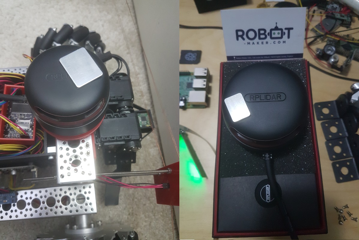

De mon côté j'ai équilibré le second lidar, et comme escompté il tourne légèrement plus vite, soit à la même vitesse que le premier déjà équilibré :) J'avais répondu à un github https://github.com/r...r_ros/issues/46à propos des vibrations à pleine vitesse, mais ils se sont améliorés sur ce batch on dirait.
Et ce n'est pas une erreur dans la conception mais de légères variations à la fabrication, il faut donc équilibrer son lidar pour avoir un truc au top ! d'ailleurs dans la majorité des cas tout ce qui tourne doit être équilibré individuellement (cage de certains moteurs brushless, pales d'avions, de drones ou d'hélicos RC etc...) !

Je comprends ce pb d’équilibrage. C’est comme les pneus d’une voiture. Mais ils n’en parlent pas du tout dans la doc. J’ai raté un truc ? Mon test était à 10Hz. J’ai pas noté de vibration.

C'est gênant uniquement si tu tournes vite = l'entrée MOTOCTL à VCC c'est à dire pleine vitesse soit légèrement plus de 20Hz.
Même avec le lidar le mieux équilibré d'origine (le second) je trouve les vibrations trop importantes à mon gout.
Avec le premier robot la caméra zoom était totalement floue.
Après si t'es pas un puriste comme moi tu peux t'en fiche c'est un choix... Mais vu le prix du matos soit tu tournes à 10Hz soit tu équilibres pour le 20Hz.
Et vu que à 20Hz l'équilibrage fait gagner quelques RPM c'est la preuve que l'effort latéral est important, sur la durée de vie la mécanique te remerciera.
De plus si on n'utilise pas la carte USB (dans mon cas -> branché sur le PIC32) ça permet d'économiser une sortie PWM celle qui est requise pour piloter la vitesse du lidar, et dans mon cas à 20Hz les algos sont beaucoup plus réactif donc pourquoi s'en priver.

Merci. Je verrai si ça vibre, je mettrai un bout de scotch :)

Faut plus qu'un petit bout de scotch ! un petit bout d’aluminium ou autres

Houlà, confirmé, il faut l'équilibrer !! t'as raison :)
