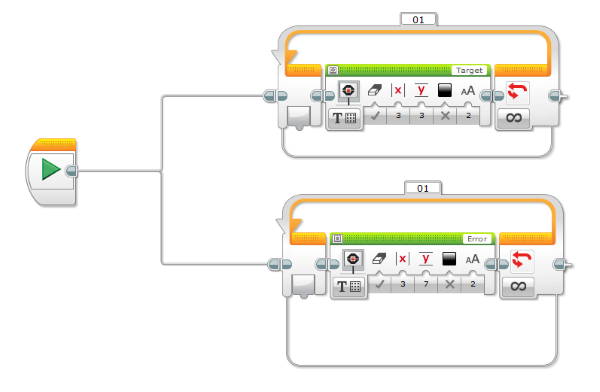

il y a un truc que je ne comprends pas.
Si je crée une image que j'affiche a gauche de l'ecran dans une boucle et que je veux en meme temps afficher une image a droite de l'ecran dans une autre boucle
Quoique je fasse, au début de chaque boucle l'image de gauche s'affiche très legerement avant celle de droite, du coup l'image de droite effectue un scintillement a chaque debut de boucle
Comment faire ???
quelqu'un a une idée ???
Que je fasse partir deux fils du bouton start vers deux boucles séparés, ou que je mette deux blocs stars avec chacun sa boucle, le probleme est toujours le même.....
D'ailleur je ne comprends pas ce décalage, les boucles sont censées s'executer en meme temps, pas avec un décalage aussi minime soit-il
Désolé, mais ce n'est pas exact, quelque soit le microcontrôleur. On a l'impression d'une simultanéité, mais ce n'est qu'une impression...
Peux-tu nous montrer une copie d'écran de ton programme.

Ce n'est qu'un exemple et non le vrais programme sur lesquel je suis en train de travailler qui est 10 fois plus long
Quoiqu'il en soit on ne peut pas garder les deux images de la boucle sur l'écran sans avoir de clignotement qui en principe se produit sur la boucle qui est en bas
Je cherche de contourner le problème par différentes "astuces" mais pour l'instant je n'ai rien trouvé de convainquant

#4 Oracid
Posté 25 janvier 2018 - 08:08
J'ai essayé ça. Désolé, c'est pareil pour moi.
Il va falloir que tu cherches sur le net.

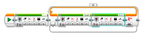

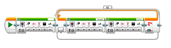

Est-ce vraiment nécessaire de faire 2 boucles ?
En tout cas, j'ai fait ça. A gauche, ça marche. A droite, ça clignotte.

Si je voulais faire exactement ce que j'avais prevu, oui, il aurait fallu deux boucles
La comme ça clignote, comme tu l'as vu toi aussi avec tes essais; je vais etre obligé, de modifier mon projet initial
Oui, je dirais que c'est "normal" que ça clignote à droite, en tout cas d'après tous mes tests (et comme tu l'avais dit quelques post plus haut) les boucles, contrairement a ce que l'on peut lire sur les differents livres et voir sur internet, ne s'executent en réalité pas en même temps.
La boucle du haut est celle qui est apparament est executé en priorité.
Je reste étonné qu'il n'y ai pas de moyens de contourner ce clignotement et qu'une tache aussi simple, soit irréalisable.
PS: Je continue dans mon projet, qui est aussi mon tout premier programme (que j'ai donc du modifier à cause de ce clignotement), j'en suis à 90% environs, j'espère finir rapidement
