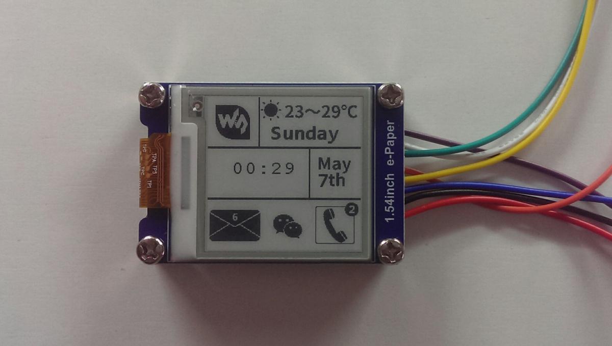

Bonjour les maker's, je viens de recevoir un p'tit écran E-paper :
1.54inch e-Paper Module
200x200, 1.54 inch E-Ink display module
Poids : avec sa visserie 13.3 gr~ , sans visserie 9.5 gr~
Fonctionne sur Arduino, Raspberry...
J'ai pris une photo pour vous donnez un rapport de taille avec l'écran Oled.
Là il est branché sur une Arduino UNO et fonctionne parfaitement.
Pour l'instant j'ai juste pris la démo proposé (voir lien plus bas), bon, sur la UNO ça bouffe 66 % d'espace de stockage, bien entendu le fait de placer des images bouffe en ressources j'ai l'impression.
Le rafraîchissement peut être plus rapide, mais déjà je trouve que le test du compteur qui tourne au centre de la photo est bien suffisent...
Un avantage fort sympathique, outre que ça ne consomme pas grand chose (je m'avance un peu, je n'ai pas bien lu le datasheet), une fois l'écran éteint vous pouvez très bien y laisser l'empreinte de votre logo, texte, ou bien tous simplement le laisser avec un fond noir, ou blanc.
Par contre qu'est ce que ça prend en branchement sur Arduino (six fiches sans compter le voltage et le ground).
Je ferai un test un peu plus poussé lorsque j'en aurai besoin, là c'était juste pour le présenter.

Si on se fie aux données sur ali,
le rafraîchissement complet temps: 2 s
rafraîchir puissance: 26.4 mW (typ.)
veille puissance: < 0.017 mW
Le rafraichissement est long mais coté conso électrique, c'est rien du tout. Ça a l'air top pour de l'embarqué.

Ouais, mais lorsque tu l'a sous les yeux, 2 secondes n'y paraissent pas.  :)
En fait il en parle sur la dernière vidéo posté sur le taux de rafraîchissement.

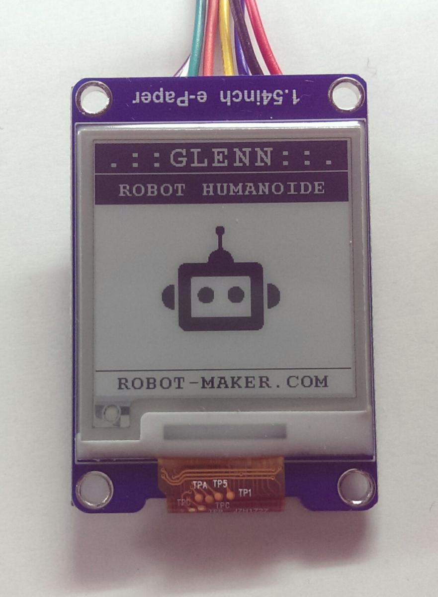

Plop les maker's, bon j'ai mis une plomb à trouver certaines choses vu que la doc est plutôt pauvre :(
J’essayerai de faire un tuto, ou du moins expliquer plus ou moins ce que j'ai compris, si cela intéresse des gens :)
Par contre c'est toujours aussi lourd, avec ou sans image, c'est ballot pour un écran qui ne consomme rien, consomme énormément en mémoire, bon en même temps j'essaye ça sur ma UNO.

Hé hé excellent !!

ça c'est du logo ! :)
