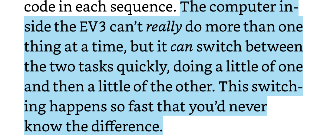

Du coup dans un livre que je suis en train de lire je suis tombé sur un passage intéressant que je partage ici
Concernant la dernière phrase, j'suis pas tout à fait d'accord

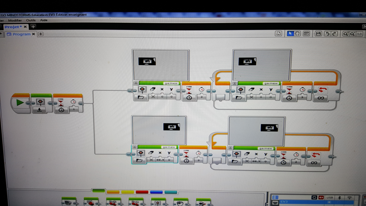

et bien, parceque, dans un des programmes que j'étais en train de faire, et dont j'ai puplié sur ce forum (il y a quelques jours) le résultat une fois terminé, il était question d'utiliser a un moment donné le multitache pour afficher un objet "en mouvement" a droite de l'ecran et un "en mouvement" a gauche en même temps.
On se rendait bien compte que les deux parties, malgré le multitache, n'étaient pas executés en même temps, ce qui menait a un clignotement de la partie droite de l'écran.
Pour être plus précis le code qui est en haut semble apparament être toujours celui qui s'execute "sans bugs de clignotement

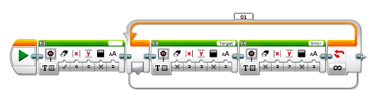

Ce genre de code avec deux blocs START produit le même phénomène de clignotement:

Oui, mais là, c'est du multitâches qui cible un même objet, l'écran.
Il ne faut pas oublier que l'EV3, c'est un PC. En fait, c'est plus ou moins un Linux.
Par exemple, ici http://www.robot-maker.com/forum/topic/11067-lego-char-a-geometrie-variable/?p=89900, je pilote le char avec une télécommande et en même temps je teste le capteur d'inclinaison. Et cela fonctionne très bien.
Faire cela avec un Arduino, ce n'est pas forcément aussi simple.

Non, ce que je voulais dire, c'est que l'écran physique de l'EV3 est un seul et même objet qui a une gestion spécifique et complexe. Je ne suis pas sûr du tout que cet écran soit une zone mémoire, comme sur un PC.
Je pense que ce n'est peut-être pas le meilleur exemple pour juger du multitâche de l'EV3.
