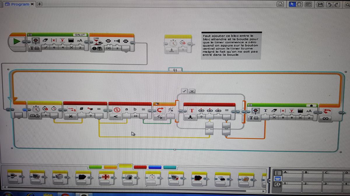

Bonjour, voici un test que j'ai fait, je ne comprends pas trop pourquoi si on ne met pas le bloc reinitialisation de timer avant la boucle, le timer ce met quand même en fonction en arriere plan et quand on appuie sur le bouton central de la brique, ça ne demarre pas a zéro.
Normalement on ne rentre pas dans la boucle tant que le bouton central n'a pas été appuyé, donc, le timer ne devrait pas tourner en arriere plan non ?? On ne devrait pas être obligé de mettre le bloc de reinitialisation de timer il me semble
Est-ce que il y a un truc qui m'echappe ?

Effectivement, comme indiqué dans la documentation, les 8 timers de l'EV3 sont réinitialiser au lancement du programme.
"Si vous effectuez une mesure avec un minuteur qui n'a pas encore été réinitialisé, vous obtiendrez le temps écoulé depuis le début du programme."
C'est à toi de réinitialiser un timer si tu veux qu'il démarre à 0.

C'est quand même bizarre que finalement si dans un programme on veux juste mesurer le temps écoulé depuis le début du programme, on peut mettre le bloc minuteur a n'importe quel endroit dans le programme, même tout à la fin, c'est assez contre-intuitif  :unsure:

Dans arduino les "timers "  millis et micros fonctionnent de la même façon

ah, donc ce n'est pas specifique à l'EV3-G, merci beaucoup pour cette infos, c'est très intéressant à savoir
