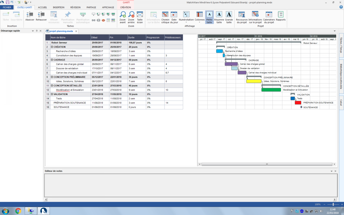

Justement, un des gars de mon groupe qui devait faire tout le reste du robot a démissionné. Il a arrêté les cours. Donc c'est ce que je disais au prof soit je dis que je ne pouvais pas savoir le pods, soit j'improvise et je dis qu'il fait par exemple 30-40 kg..
T'entends quoi par type de revêtement ? Il faut que je cherche quoi d'autre comme type d'infos ?
PS: Mike118 voici le "planning"
