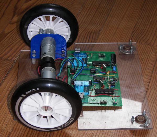

A l'époque j'étais parvenu à un truc pas trop mal (rouler 1m, 1/2 tour, re 1m et ainsi de suite) mais le chassis était vraiment trop moyen ( voir photo ).
Donc je relance tout seul.

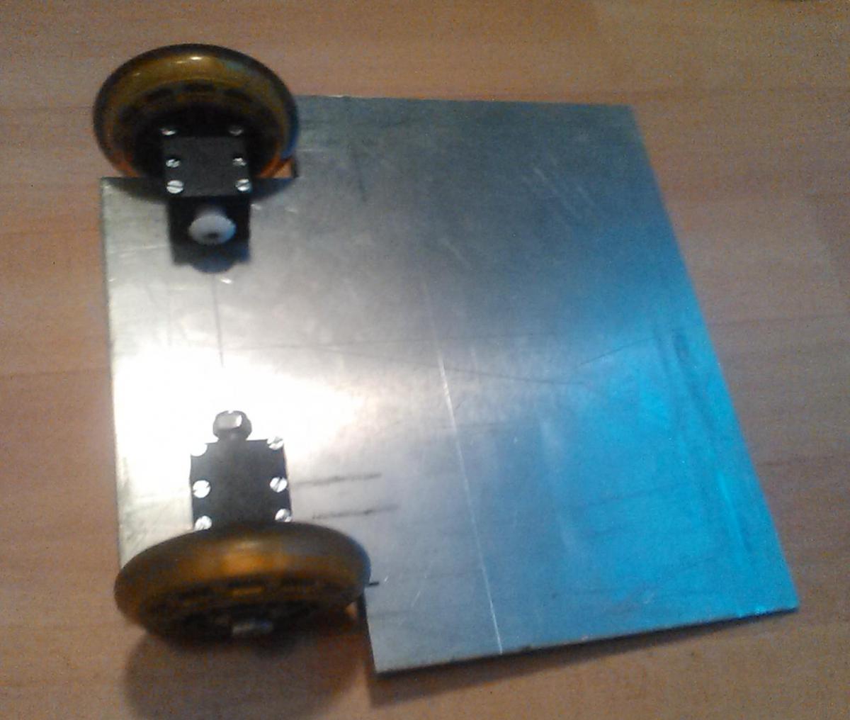

- chassis découpé dans de l'alu de 3mm, 250x250mm
- motoréducteurs à encodeurs commandés

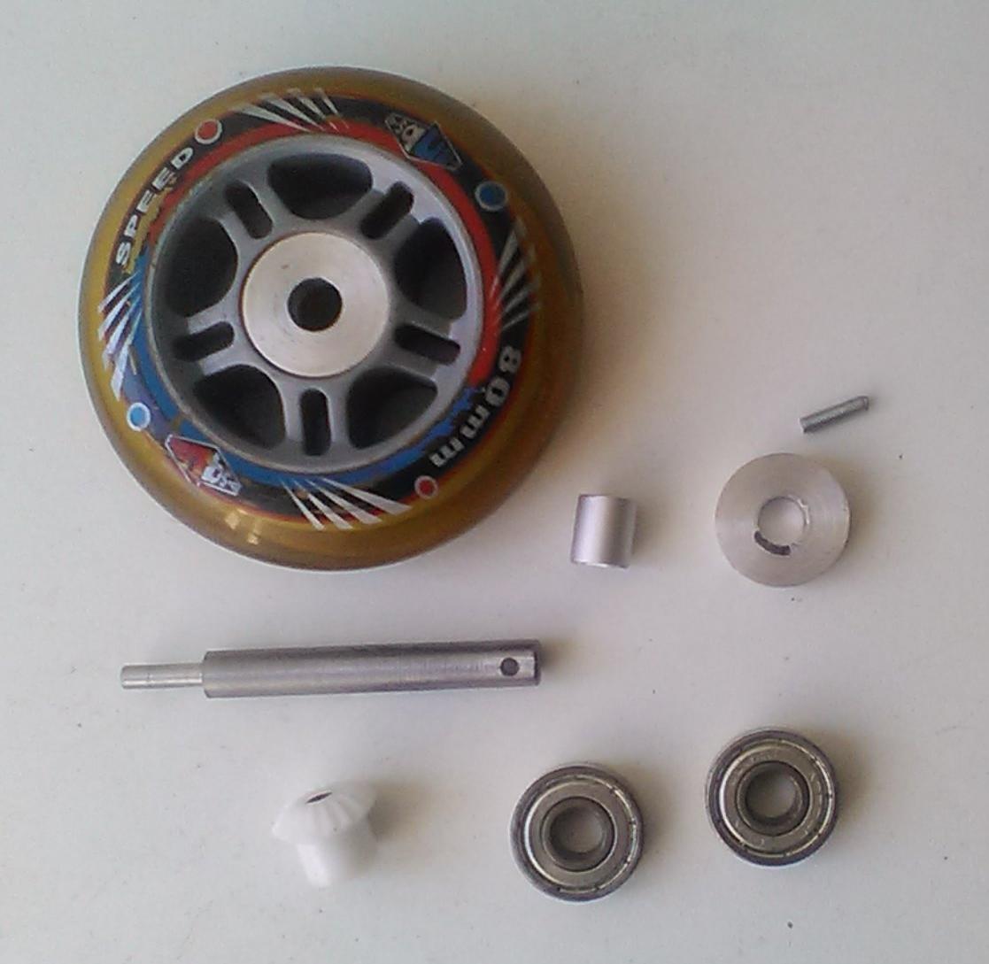

- fixations des roulements de roues imprimées ( pour que le poids ne porte pas sur les arbres de sortie moteur )
- réalisation de toute la propulsion en cours avec des roues de roller de 80mm et renvoi d'angle à 90° pour les moteurs

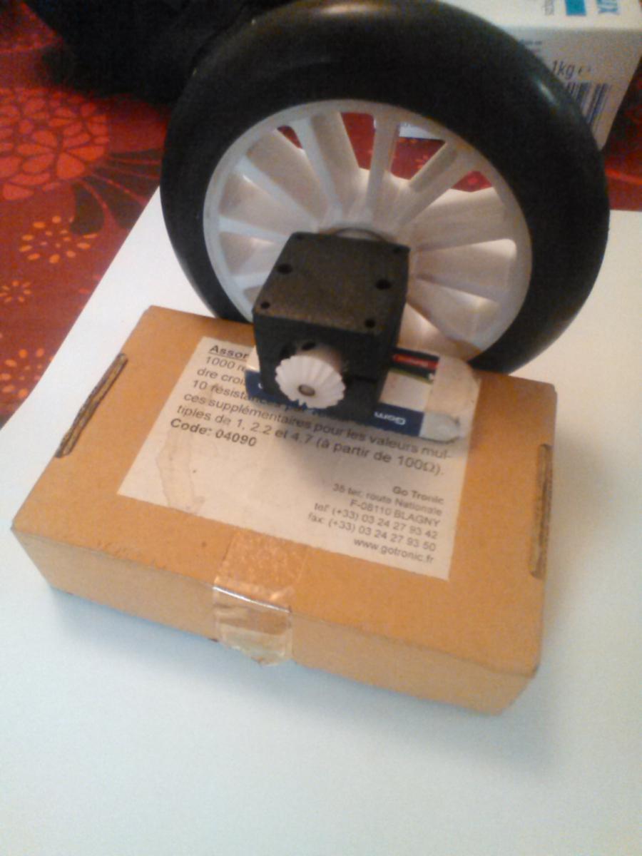

PS : sur les photos ce sont des roues de trottinette de 125mm que je ne conserve pas par économie de place
Photo du prototype :

chassis recoupé pour décaler les roues de 15mm vers l'interieur dans l'idée d'ajouter les roues codeuses en parallèle
retravaillé mes supports de roulements pour noyer les écrous ou les têtes dans la matière
perçage du chassis pour la fixation des supports, seules les 2 vis du milieu servent à la fixation
les axes des roues sont à venir par la suite
le chassis fait 25x25cm
ce qui abouti à ça :

j'ai poursuivi hier en maltraitant un peu le tour pour usiner mes axes de roues.
il me reste les adaptateurs pour les axes des moteurs et leurs supports à faire puis tarauder/fixer les billes folles dans les 2 coins restants
je suis pas ajusteur donc j'ai des dixièmes qui se promènent partout. l'axe est fait dans un barreau d'acier de 10mm du brico, les moyeux et le chassis sont en alu
