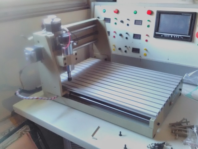

Bien Mike118, enfin quelqu'un de sérieux ...
En cours de montage...
J'ai acheté ça parc que la mienne n'est toujours pas finit depuis 6 ans qu'elle est en construction et je veux finir mon robot à chenilles et vu les prix annoncer par Forthman je pense qu'elle sera vite amortie et puis le jour où la mienne (la grosse) sera finit (un jour peut-être :D ) je pourrais la revendre avec une option que je devrais réaliser assez rapidement : un support pour Kress 1050.
Demain je regarderai pour m'assembler un PC pour piloter cette machine.
Ma première déception : elle n'était pas totalement assemblée, en gros elle était en deux parties : la table et le portique :D .
Ma seconde déception, et là je vais réclamer : le CD fournit avec la machine est cassé (vu l'emballage je me demande s'il n'était pas cassé avant :( ) je ne sais même pas si j'ai besoin du CD, Mach3 étant dispo en téléchargement, mais je n'ai pas de notice de la machine.
Ma troisième déception : même pas une fraise avec :( , je vais aller faire un tour dans le jardin :D ).

Il y avait bien des fraises dans le colis (enfin si on peu appeler cela des fraises :D ) :
mais comme je ne ferai pas de gravure (ni CI ni autres) elles ne serviront pas.
Le contrôleur :
L'une des première pièces que je ferai avec :
Ah oui, faire des kits d'upgrade pour imprimante 3D pourquoi pas. On verra ça quand elle sera en marche.
Elle est montée, malgré un sachet de vis qui ne sert à rien :D .
Cet après midi, si j'ai le temps je monte le PC pour piloter la machine, le vendeur m'a envoyé un fichier .zip pour remplacé le CD cassé, il n'a pas perdu de temps : mail envoyé hier soir et réponse ce matin.
