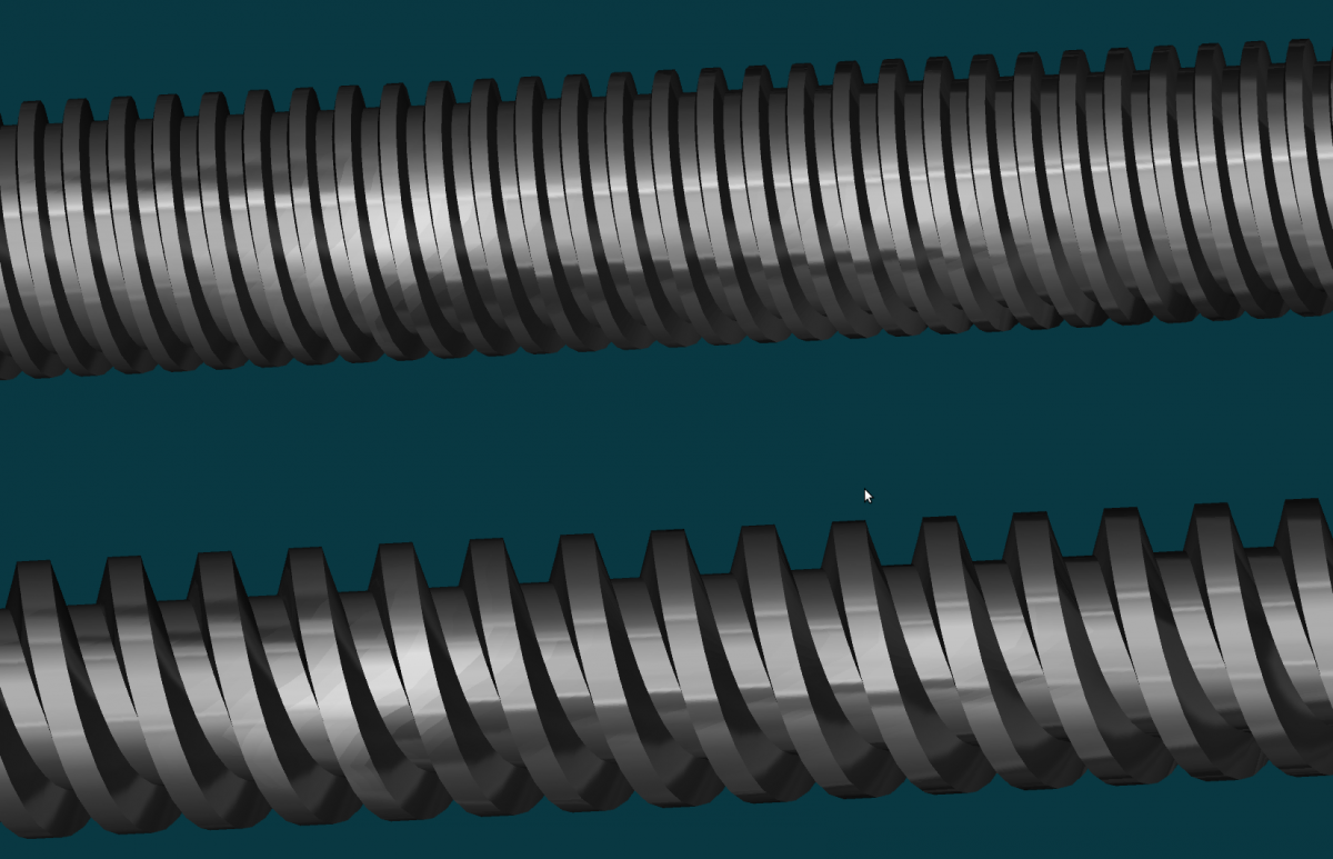

Alors chez Brammer, La CIR, et Michaud-Chailly, les vis en diamètre 12mm se font avec un pas de 3mm ou 6mm (filet double)
donc effectivement ça ne va pas le faire... (de toutes façons les prix que j'ai eu tournaient autour des 120-140€ht le mètre :crazy: )
Pour rappel, le pas d'une vis correspond à la distance que parcourt l'écrou en faisant 1 tour de vis, indépendamment du nombre de filets
ci-joint une petite image faite à l'arrache avec Freecad de ce à quoi ressemblerait une vis avec un pas de 4 (ce qu'Oracid t'a trouvé)
et en dessous une vis avec un pas de 8mm.
Les deux en double filet
Je sais, sauf que là ils n'ont pas l'air de compter comme ça et cela expliquerait pourquoi on ne trouve pas.
Si tu regardes le liens qu'a donné Oracid tu as le pas et l'avance par tour, ce sont bien deux choses différentes pour eux mais ça expliquerait aussi ce que j'ai vu l'autre jour sur un site où dans la dénomination tu as le diamètre suivit du "lead" et là je n'avais pas compris comment ils obtenaient ce "lead" avec un "pitch" différent. Je n'avais jamais vu ça au paravent puisque pour moi, c'est comme tu le dis : un diamètre et un pas qui correspond à l'avance par tour.

Il n'y a pas de particularité pour les vis trapézoïdales, mais quand je vois ça sur AliExpress :
Pitch:2mmplomb:4mm(double-tête, tournez l'écrou un cercle, vis avant 4mm)
ça en dit long sur la traduction en Français technique :laugh1:
Ton interprétation est bonne :  1204 correspond bien à diamètre 12 pas de 4
Peu importe le nombre de filets, un pas de 4 reste un pas de 4 donc si tu trouves du simple filets ça fonctionnera pareil (avec l'écrou qui va bien quand-même),
sauf que la tige va être plus souple car le diamètre mini va être plus petit...

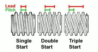

Après quelques recherches j'ai trouvé un début de réponse :
donc 1204 c'est bien :
diamètre : 12mm
"lead" : 4mm
et comme il y a deux filets ça signifie que le "pitch" est de 2mm et apparemment le pas que les revendeurs indiquent c'est le "pitch"
#45 levend
  • 5 761 messages
Posté 01 juin 2018 - 16:18
Tu as répondu pendant que j'écrivais.
En fait le "lead" c'est pour nous le "pas" et le "pitch" est l'écart entre deux filets c'est con mais c'est pour ça que ça induit en erreur surtout que les vendeurs indiquent l'écart entre deux filet et non le pas sauf sur le liens d'Oracid où ils donnent les deux.
Je pense que le schéma plus haut montre clairement la chose.
Donc si je ne fait pas d'erreur cette vis trapézoïdale n'est pas si difficile à trouver.

Pitch peut vouloir dire le pas, ou une hauteur, un pic (pense au film Pitch Black ;) ) ...etc... donc dans notre cas c'est bien l'écart entre les "bosses"
Lead c'est l'avance, donc bien le pas.
Mais cette confusion provient bien de mauvaises traductions de nos amis Chinois, chez mes vendeurs le doute n'existe pas ;-)
(heureusement sinon je serais pas dans la merde :P )
