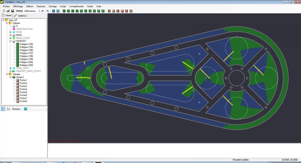

Maintenant je sais comment fermer les contours il est simple de faire les poches.
Les contours et perçages c'est simple.
Maintenant je comprends que tu n’aies pas de mal à faire de belles pièces en alu.
Merci pour m'avoir fait découvrir Cambam et je pense que je vais acheter une licence.
