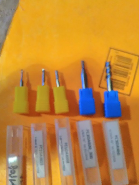

ça t'aurait fait mal d'en déballer au moins une de fraise qu'on voit à quoi elles ressemblent ??? :clapping: :Koshechka_08:
Je me suis aperçu que j'avais oublié de mettre les photos que j'ai prises en début de semane :
Le lot de fraises :

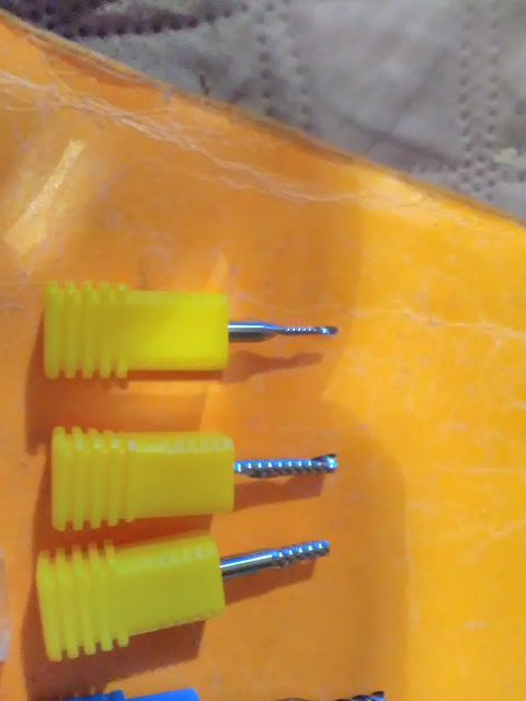

Les fraises à queue de 1/8" (3.17mm):
Fraise 1 dent 1.5mm lc 8mm speciale aluminium
Fraise 1 dent 3mm lc 15mm speciale aluminium
Fraise 1 dent 3mm lc 8mm speciale aluminium
Les fraises à queue de 6mm :
Fraise carbure 3 dents helicoidale speciale Alu 3mm
Fraise carbure 3 dents helicoidale speciale Alu 6mm
J'ai aussi reçu la pince ER11 pour fraises de 6mm, que j'avais oublié dans ma première commande.
Donc dès que j'ai finit de monter le PC je pourrai faire joujou, puis pour la Kress j'ai des pinces pour fraises de 1/8"(3.17mm), 6mm et 8mm même si je doute d'utiliser des fraises de 8mm sur cette machine.
