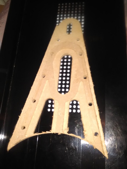

Je vous avais promis un bras court en MDF, le voici  (finit il y a seulement quelques minutes)
C'est un échec, je regarderai si j'ai fait une erreur dans mon dessin ou dans CamBam. Je pense que je joindrai les contours et un petit soucis sur Z (réglage ?)
C'est quoi que tu ne trouve pas ? Le support de broche ?
Euh non, je n'ai même pas cherché parce que je voulais en faire un pour ma kress 1050 mais si tu as une adresse...

On dirait un corps de guitare électrique ! Pour le Z je fait l'origine sur la surface de la pièce : je met la broche en route et la positione sur le brut hors pièce et clique sur "Zero Z"
Pour la Kress je sais pas, un collègue qui se monter sa cnc avait fait un support rectangulaire en alu avec un alésage fendu au diamètre de  la Kress.
Combien d'heure pour usiné ta pièce ? Pour le mdf, tu devrai prendre des fraises denture diamant, ça serait plus clean.
Le support de broche que j'ai se trouve sur Banggood, mais ce n'est pas du tout compatible Kress.

on dirait que l'outil a coupé du mauvais coté du grand rayon non ?

Je dirais dans les 3 heures d'usinage, avec des passes de 0,4mm (par défaut dans CamBam).
C'est sûr que le résultat dans le MDF avec cette fraise n'est pas terrible, mais le but était surtout de tester l'usinage de ma pièce et voir les erreur que j'aurais pu commettre, d'ailleurs j'en ai fait une belle, pour le contour extérieur de la pièce j'ai mis "contour intérieur" au lieu de "contour extérieur" d'où le mauvais résultat bien visible sur le grand rayon mais ça n'explique pas tout : j'ai un côté plus large que l'autre (la photo n'est pas assez nette pour le voir :( ).
Promis je commanderai des nouvelles fraise maintenant que j'ai fait des essais.
Pour le réglage de Z je positionne sur une cale de 1mm posé sur le brut et ensuite je rentre la valeur de 11 (brut de 10mm + cale de 1mm) sauf que là je crois que j'ai mis 1 d'où une nécessité d'ajuster en cours de route.
