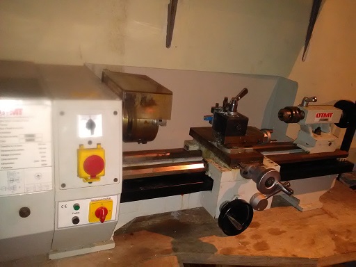

Pour le tour je conseillerais un tour SIEG (ou équivalent), j'ai l'équivalent dun SIEG SC6 (j'ai que du OTMT, marque du revendeur où j'achète tout mon matos) j'ai la version sans variateur de vitesse, donc à courroie, et j'en suis satisfait mise à part lorsque que j'ai voulu faire le bourrin :D .

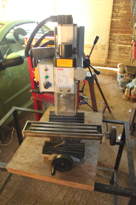

J'avais une petite fraiseuse de hobbyiste, équivalent à une SIEG SX2, je l'ai revendu à mon frère pour des raisons financières et lui à faire des usinages que je n'aurais jamais osé faire, elle est plus costaud que je ne l'aurais cru. Son gros défaut est son axe Z, il était impossible de maintenir la hauteur d'usinage sauf en plaçant la butée en-dessous de la tête. La solution pourrait être de remplacer l'ensemble pignon + crémaillère par une vis à bille ou une vis trapézoïdale et  son écrou, j'ai les plans pour la transformer en fraiseuse CNC.
En option il existe (si vous trouvez :D) un afficheur digital pour la vitesse de rotation de la broche.
Pour la CNC 3040, elle n'est pas encore en service, j'espère la tester dans la semaine, si j'ai le temps. Elle a tout de même un gros défaut : elle est petite :D .

J'oubliais si vous chercher un tour CNC pour hobbyste, oubliez tout de suite, ils sont hors de prix comptez 8k à 10k€ minimum pour un petit tour ayant des capacités inférieur à mon tout OTMT (ou SIEG SC6).
