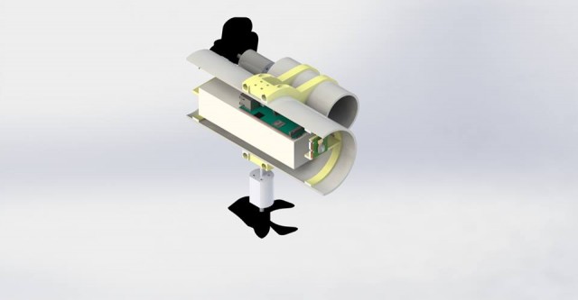

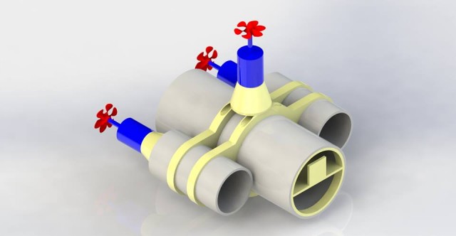

Après des heures de modélisation j'ai finalisé la conception et les plans : voici quelques rendus des différentes solutions qui ont traversé mon esprit :

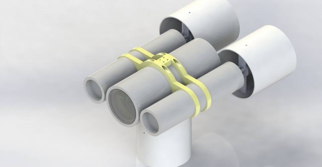

Et voici la modélisation finale :

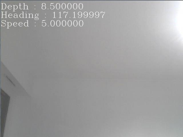

La première image de la caméra avec l'incrustation vidéo :
La solution définitive repose sur l'utilisation de trois moteurs brushless outrunner dont les bobines profiteront d'un traitement anti-corrosion et qui se situent à l'extérieure du compartiment étanche. Les câbles d'alimentations et le câble ethernet (pour les échanges avec l'opérateur en surface) passeront par la cloison à l'arrière du tube central.
L'étanchéité est garantie par des presses-étoupes de piscine.

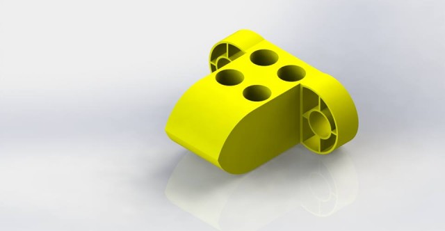

Les pièces reliant les différents tubes entre eux sont imprimés en 3D par mon imprimante.
L'électronique à bord est constituée d'une Raspberry Pi 3. Elle gère la vidéo et les signaux PWM qui sont envoyés à un régulateur de drone quadricopter. Celui-ci assure également la régulation de l'alimentation électrique.
Le tout est alimenté par une batterie LiPo 4S, 5800 mAh.
La caméra est une raspicam. Je ne compte l'utiliser que pour fournir le flux vidéo en directe. L'enregistrement se fera à l'aide d'une GoPro.
Les moteurs sont des brushless outrunner Turnigy d'une puissance de 200 W (700 kV).
Les hélices sont des Graupner quadripales de 88 mm de diamètre.

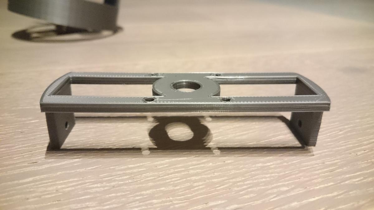

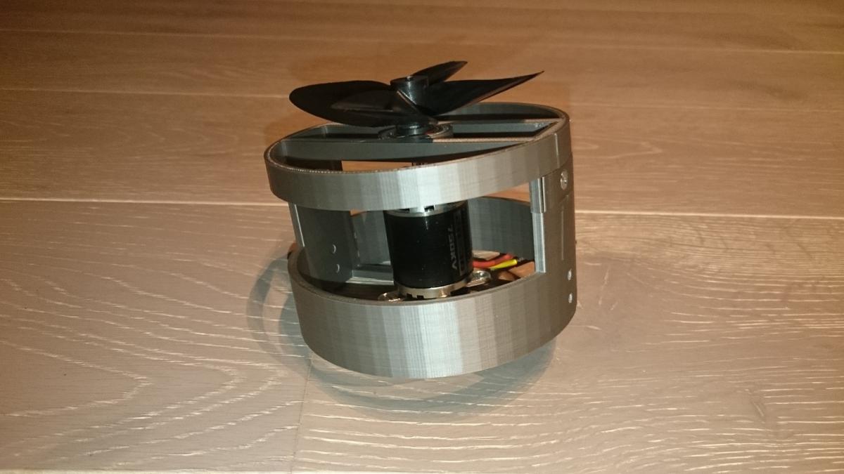

Quelques nouvelles car ce week-end je n'ai pas chômé (enfin c'est surtout mon imprimante qui a travaillé !). Comme je le disais plus tôt ici je n'étais pas satisfait de la fixation des moteurs. Après plusieurs design et quelques heures de réflexions (ajouté à quelques heures d'impressions et quelques jours/semaines d'attentes pour recevoir les pièces) j'ai finalement assemblé aujourd'hui mes nouvelles fixations pour les propulseurs et tout s'assemble très bien !
Le problème était que la pièce était tenue par deux vis dans le tuyaux et que, même serrées à fond, elles laissaient une liberté de rotation au moteur en lacet qui permettait à l'hélice de venir taper contre les bords de la tuyère. Inacceptable donc.
J'ai donc ajouté deux trous dans l'alignement de ceux existants pour contrer cela ! Las cela n'a pas marché (la pièce est visible ci-dessous).
En effet le plastique était trop souple et l'hélice pouvait encore venir taper contre le bord de la tuyère.
Je me suis donc résigné à concevoir une cage qui viendrait fixer le moteur à sa base et le long de son axe et qui remplirait tout le diamètre du tuyau pour éviter tout jeu (accessoirement, ayant déjà percé les tuyaux, cette nouvelle pièce devait utiliser les mêmes fixations).
Et voila le résultat :
Le roulement à billes est doté de deux joints étanches donc j'espère que cela ira.

Très jolie et très sympa retour d'expérience . As tu penser au système de fixation des turbines c'est à dire une fixation par trois branches ce qui allège pas mal mais rend compliqué la mise en uvre

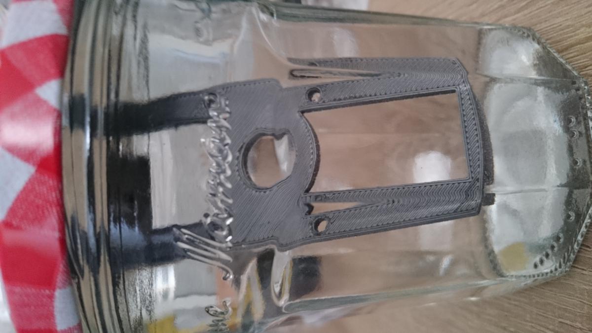

Concernant les parties imprimées quelle matière as tu choisi ? (le PLA supporte mal le contact de l'eau)
j'ai imprimé un pot à succulentes en PLA (bronze de chez 'SOVB 3D') pour décorer ma véranda ; il n'est absolument pas étanche et le pot a subit un gonflement qui fait qu'il est aujourd'hui bloqué dans son sous-pot.
J'ai aussi imprimé des petits flacons en flex ('innoflex40') ; ce n'est pas plus étanche que le PLA (l'eau passe entre les couches).
Peut être qu'en imprimant un peu plus chaud l’étanchéité est meilleure, je te conseille de faire des essais.
l'ABS et le PET devraient être plus résistants à l'eau que le PLA... mais qu'en est t-il de l'étanchéité ?

J'utilise du PLA. Je me doutais bien que ça ne serait pas étanche donc je n'utilise pas les pièces imprimées pour l'étanchéité. En revanche je n'ai pas prévu que les pièces gonflent... Ça me gonfle.
Est ce quelqu'un sait si il est possible de traiter les pièces pour éviter qu'elles ne gonflent ?

A la lumière de ces nouveaux éléments je vais faire quelques expériences :

J'ai sorti de l'eau aujourd'hui la pièce que j'avais immergée et elle n'est pas déformé. Je vais donc poursuivre la construction avec ma bobine de fil.

La confiture de PLA n'a pas spécialement de goût, je ne recommande pas...
Sinon effectivement le PLA absorbe l'humidité, mais pour le coté étanche, ça dépend de l'imprimante et de l'épaisseur des parois.
J'imagine que tu ne vas pas laisser L.Y.S en permanence sous l'eau, donc il va mettre du temps à gonfler
Si je devais faire un truc qui va dans l'eau, mon choix se porterait sur le PET-G (après tout on en fait des bouteilles :crazy: )

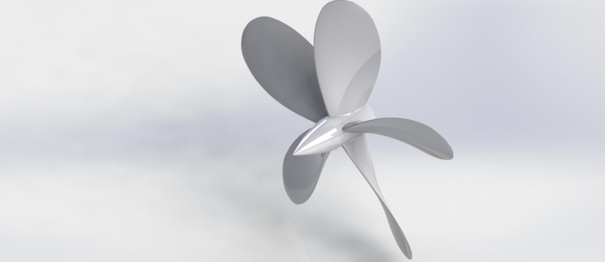

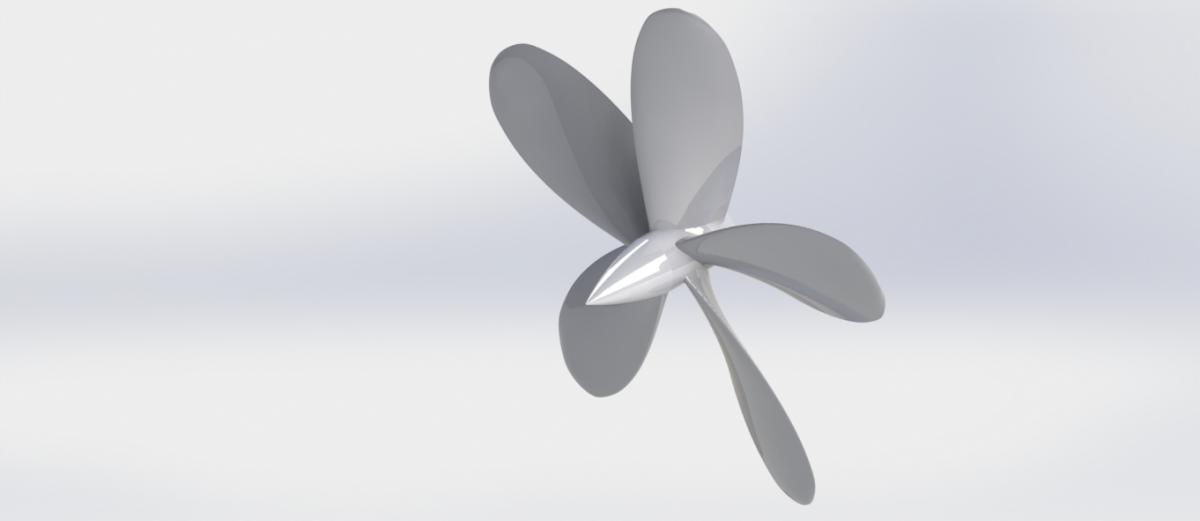

Comme beaucoup je suis en congés loin de chez moi au mois d'aout. Mais cela ne m’empêche pas de travailler un peu sur le sous-marin ! En ce moment je réalise avec Solidworks différent types d'hélices pour remplacer celles que j'ai achetées dans le commerce et qui sont difficiles à trouver.
Voici l'une des hélices que je testerai bientôt :
Hélice plutôt adapté aux grandes vitesses, je n'en attends pas grand chose :
Hélice plutôt adaptée aux petites vitesses, je pense que les tests la donneront gagnantes :
