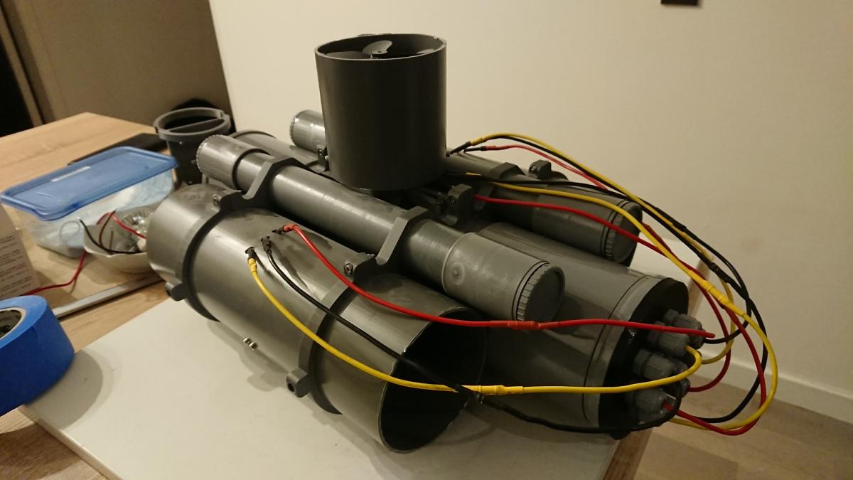

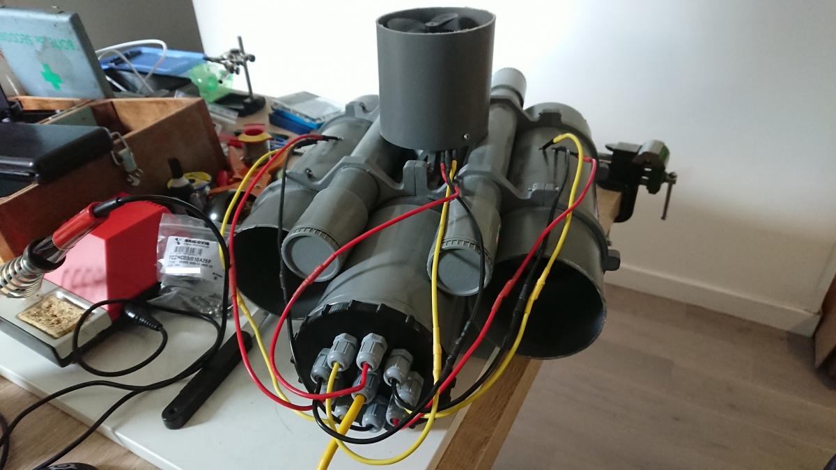

Après une grosse baisse de motivation, j'ai enfin retrouvé le courage de m'y remettre.
La coque est quasiment terminée : plutôt que de faire les nombreux perçages dans la cloison arrière de la coque (l'étape à laquelle je m'étais arrêté faute d'arriver à percer avec suffisamment de précision), j'ai dessiné une pièce en 3D, imprimée en PETG.
Idem pour l'avant. Le trou sera bientôt comblé par un morceau de plexiglas transparent au travers duquel la caméra filmera.
Si vous vous souvenez bien il était prévu de faire tourner les moteurs directement dans l'eau. C'est toujours prévu comme ça pour les premiers essais mais je compte faire une mise à jour rapide vers des moteurs en "pods" étanches.
L'objectif est une première plongée en "vraie" pour le mois d'août. Premiers essais en statique dans 2 semaines dans la baignoire puis en dynamique dans la piscine d'un pote (s'il est d'accord :) )

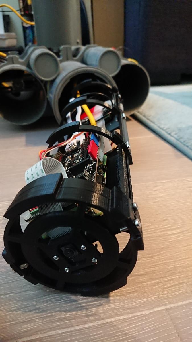

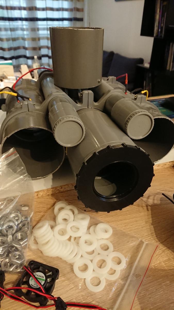

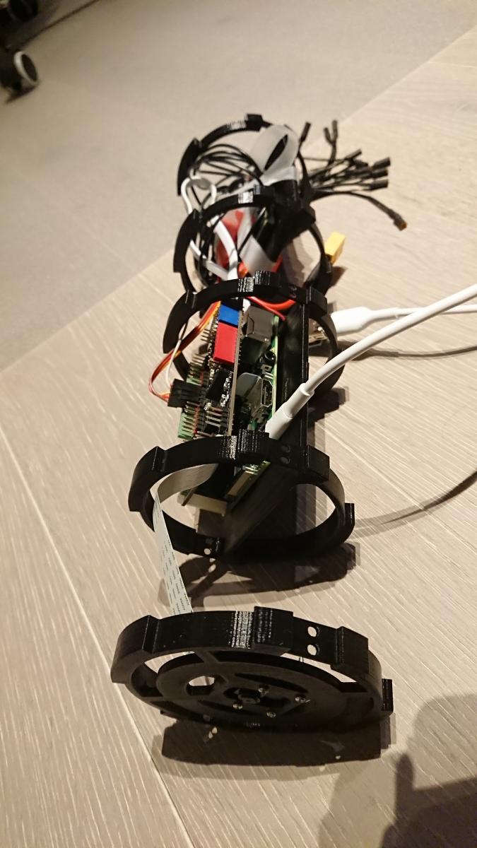

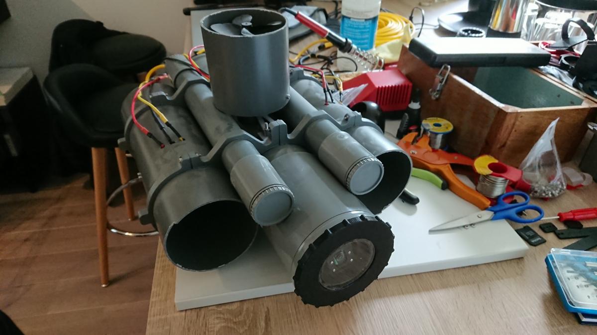

Quelques péripéties personnelles ne m'ont pas permis de tester l'étanchéité du sous-marin, c'est donc repoussé à un futur proche. En attendant j'ai fini l'extérieur (collage d'un hublot en plexiglas sur la cloison avant) et l'intérieur : design et impression des supports pour la caméra, la Raspberry Pi, le contrôleur moteur...
Le résultat en image :
Les supports après impression et assemblage, il manquait encore les différentes barres de liaisons
Voici l'assemblage final
Une vue d'ensemble avant les essais d'installation (pour vérifier que l'électronique ne prend pas trop de place par rapport à la batterie)
C'est bon tout ferme !
Coucou ! (c'est pas droit, je sais :) j'arrangerai ça plus tard)
Vu de l'arrière
Le cerveau du sous-marin est constitué d'une Raspberry Pi 3 B+ (pour assurer la liaison Ethernet avec la surface et encoder la vidéo) avec un shield Arduino (de marque DFrobot) (pour gérer les PWM à envoyer au contrôleur des moteurs et éventuellement s'interfacer avec les capteurs si j'en ajoute). Un contrôleur de moteurs pour quadcopter est connecté à une batterie LiPo 4S et assure le contrôle des moteurs (seulement 3 moteurs sont utilisés) et la fourniture d'un rail d'alimentation 5.2 V, 3A pour la Raspberry Pi. La caméra est la V2 de la caméra pour Raspberry Pi.
Maintenant que la mécanique est provisoirement terminée (en attendant les résultats des essais d'étanchéité), il faut que je m'attaque à la programmation. Encore un semaine de vacances à y consacrer, je tiens le bon bout.

Je vous laisse avec une photo de LYS sur son banc de programmation au pied de mon bureau.
