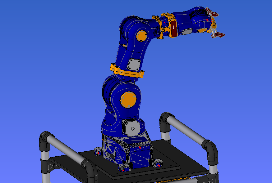

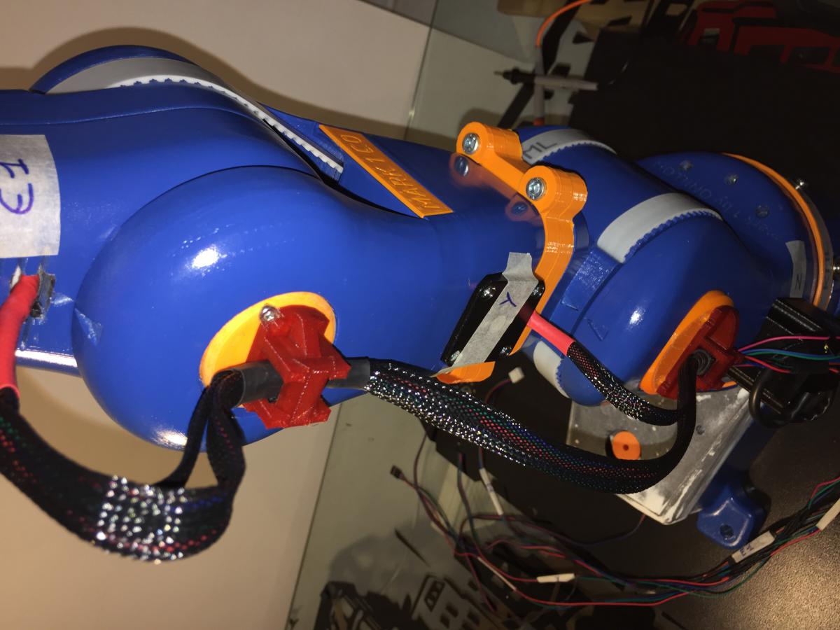

Conception des nouvelles pièces afin de renforcer la structure.

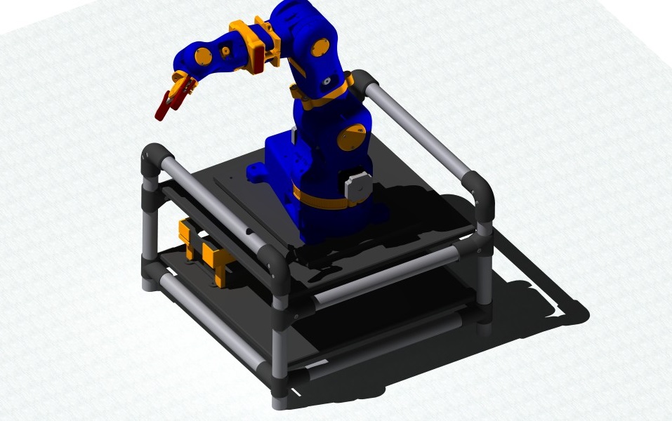

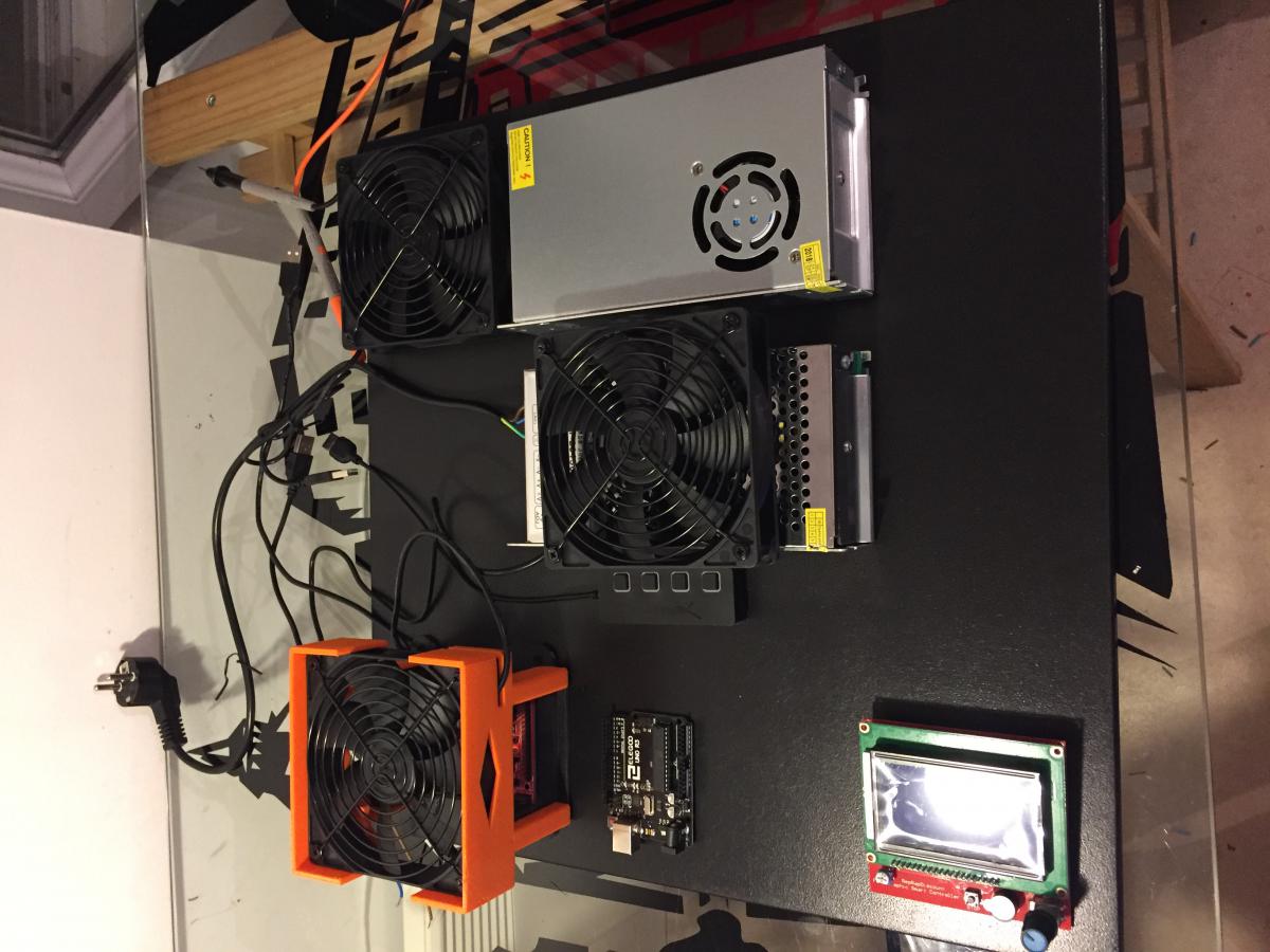

Conception du support permettant le transport
Le système est composé de deux étages. Le premier sert à la partie électronique et le deuxième sert pour le bras robotisé. L’ensemble est pourvu de poignées de transport.

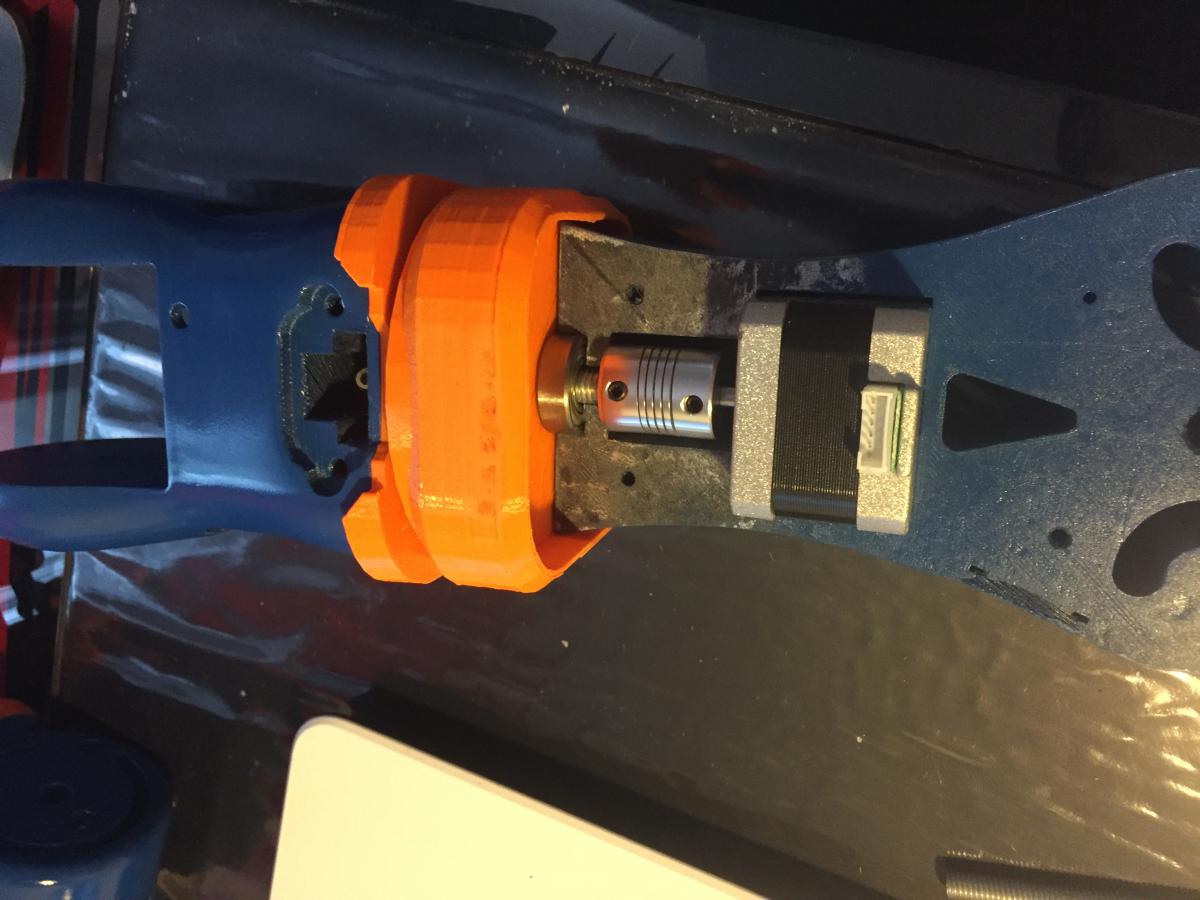

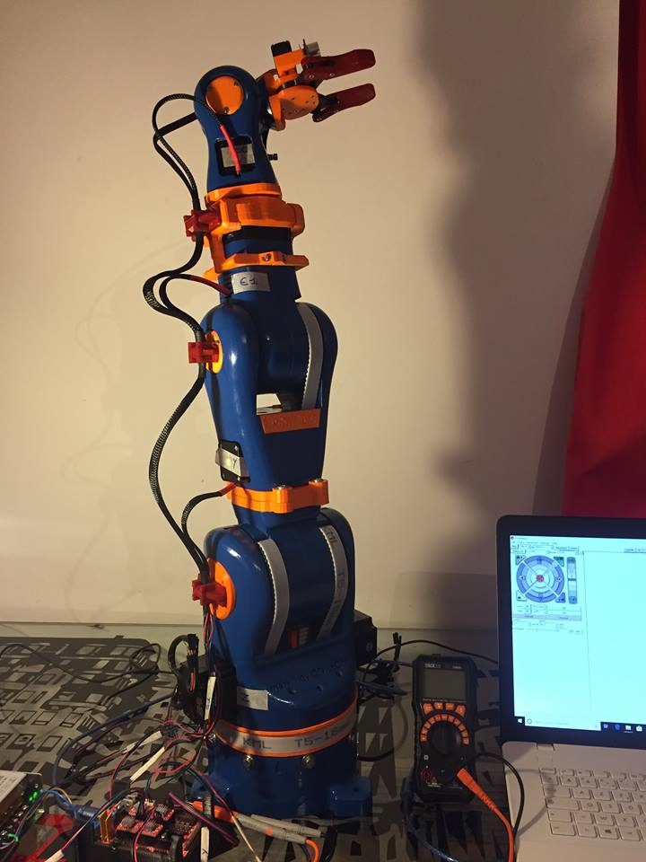

Juin 2018 : Impression 3D, Montage, Câblage.
Les éléments ont été imprimés en 3D ( PLA Noir) , le processus finition est le suivant :
1- Ponçage au grain 180
2-Ponçage au grain 320
3-Enduit carrossier
4-Ponçage grain 320
5-Couche d'accroche x3
6-Couche de peinture acrylique bleu x2
Assemblage des éléments
Cablage
Structure complète à 93% :angel:

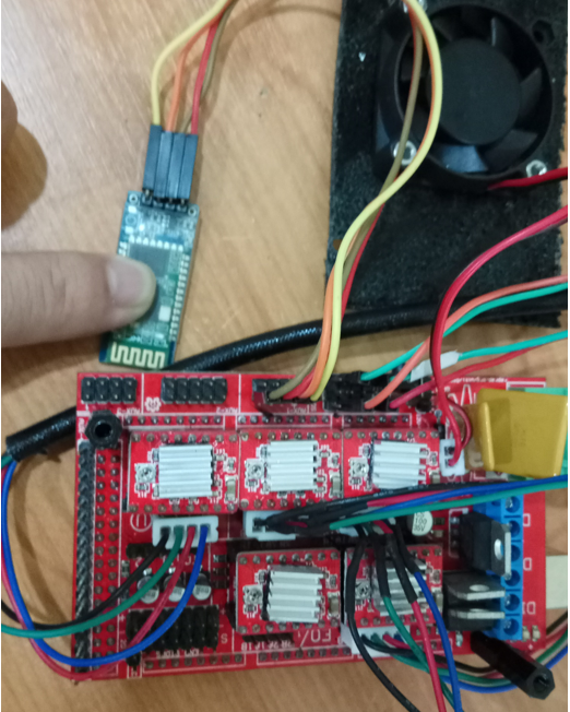

Concrètement je branche l'ensemble de mes moteurs sur une ramps 1.4. on à donc
1 servo moteur --> ramps 1.4 -->arduino--> Marlin --> Printerface
1 nema 14 --> driver a4988 --> ramps 1.4 --> arduino--> Marlin --> Printerface
3 nema 17 --> driver a4988 --> ramps 1.4 --> arduino--> Marlin --> Printerface
2 nema 23 --> driver tb6560--> ramps 1.4 --> arduino--> Marlin --> Printerface
A partir de ce moment il va me falloir de l'aide et malheureusement mes recherches ne donnent rien  :close_tema:  :close_tema:  :close_tema:
Problème :

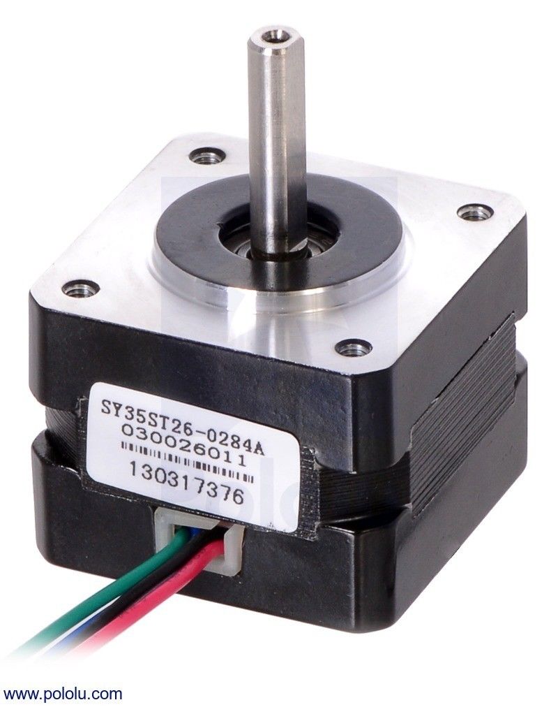

Comment connecter mon nema 14 à ma ramps ?
Le ( ou la, je ne sais pas) data sheet du moteur indique cela :
7.4v 0.28 a/phase
Or ma ramps est alimentée en 12V 5A donc je ne risque pas de faire chauffer mon moteur ? Je ne souhaite pas faire brûler mes bobines...

Oui tu peux connecter ton moteur pas à pas sur ta carte par contre il faut que tu règles le courant sur ton driver pour que cela soit adapté au courant max spécifié dans la datasheet de ton moteur pas à pas ;)

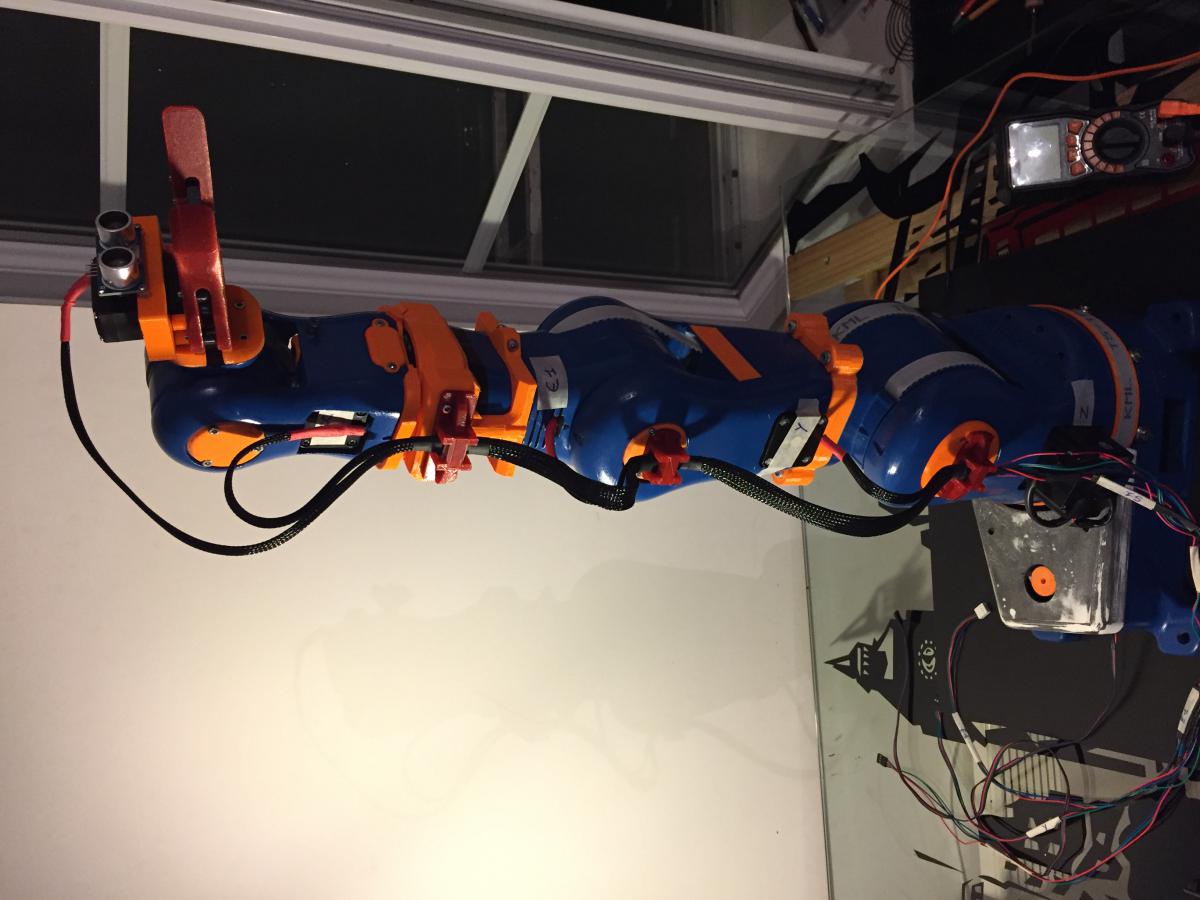

Aujourd'hui c'était mise en marche des premiers moteurs avec un résultat mitigé  :laugh1:
Le nema 14 ne vas toujours pas  :Gigakach_01:
En gros le courant limite correspond à la tension de référence (VREF) X 2. Ce qui donne pour mon moteur indiquant un courant limite de 0.28A par phase, une tension "VREF" à régler à (1/2), soit 0.14V
Mais mon moteur ne commence à tourner qu'à partir de 0.7V donc il tourne bien, répond aux commandes mais il chauffe beaucoup et fait un bruit aigu même à l'arrêt.
Donc il devrait survivre au réglage mais je le remplace par un nouveau moteur avec la data sheet suivante : 1.25A par phase, Holding Torque 9Ncm, 12V
Le reste fonctionne bien et répond bien au G-code  :dance2:  :dance2:  L'avantage est que les moteurs commencent en même temps et se termine au même moment..
Cependant il me reste deux problèmes à régler :
1- Pronterface ne détecte pas mon E1 ( surement à cause de marlin) et quand je rentre un T1 (T: Select Tool) il ne reconnaît pas mon moteur p.a.p

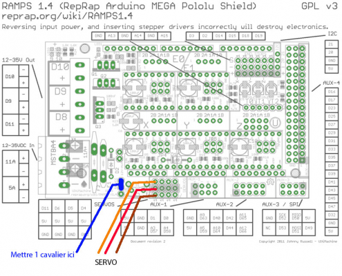

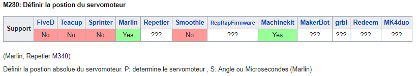

2-Comment relier mon servo moteur à ma ramps et comment le mettre en marche ?
Je ne comprends pas l’intérêt du cavalier sur l'image, et je ne vois pas de commande en G-code pour activer le servo. Des idées ?
J'ai jamais fais mais moi je regarderais les tuto qui explique comment piloter les vitesse de broches sur les CNC  =) ça génère un pwm ça doit bien pouvoir générer un signal pour servo ! =)

Je ne crois pas que Marlin soit vraiment adapté pour utiliser le bras robot. Je pense qu'il est juste "bien" pour tester les articulations et c'est tout.
Pour pouvoir utiliser tout les moteurs et servo moteur, utilises directement les pins de l'Arduino si tu n'as plus trop de place sur la Ramps.

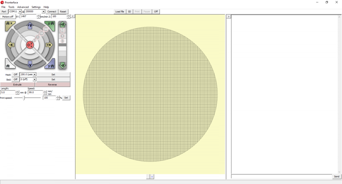

Commander le bras robotique via pronterface.
Etape numéro 1 : définir les objectifs
1-Contrôler manuellement le robot.
2-Ajuster la force du servo-moteur pour éviter qu’il surchauffe
3-Ajouter des commandes G-code
4-Enregistrer des positions et les affecter à des programmes.
5-Contrôler la température des composants (driver Ramps 1.4).
6-Contrôler le robot à distance via une tablette.

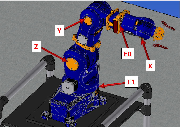

Etape numéro 2 : Contrôler manuellement chaque axe
-Les axes «X », « Y » et « E0 » répondes aux Gcode
-L’axe « E1 » ne répond pas aux Gcode, le problème vient du firmware où le deuxième extrudeur n’est pas configuré.
-L’axe « Z » n’est pas encore relié (manque driver tb6560)
Etape numéro 3 : Ajuster la force du servo-moteur pour éviter qu’il surchauffe
-Dans un premier temps il faut relier le servo moteur à la ramps (voir sujet précédent)
-Ensuite une commande en G-code permet d’ajuster la valeur angulaire du servo (comme un potentiomètre)
-Ajouter des commandes pour ajuster manuellement la fermeture de la pince. Une fois la position enregistrée ajouter une valeur de force au servo moteur. ( voire exemple en fin de chapitre )
Etape numéro 4 : Enregistrer des positions et les affecter à des programmes.

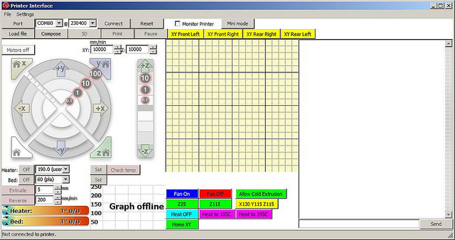

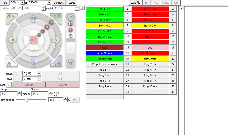

L’avantage de Pronterface c’est qu’il est complètement modulable, ainsi, à l’image d’un userform il est possible d’affecter des lignes de code à une image.
Pronterface de base :
Pronterface custom :
De plus, certaine commandes permettent de retourner les positions des axes.
Etape numéro 5 : Contrôle de température
Etape plutôt simple : avoir un retour température sur mes composant et afficher des messages d’alerte dû à une température trop élevée.
Etape numéro 5 : Contrôler le robot à distance via une tablette.
Mise en place d’un récepteur Bluetooth HC-06 pour commander mon bras à distance.
HC-06
Exemple
Mon bras doit prendre un objet souple à un point A et le déposer à un point B
1-Passage en mode manuel, via mon interface pronterface je contrôle les 5 axes de mon robot.
2-Je positionne mon robot dans la position désiré du point A

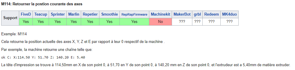

3-Via un bouton j’enregistre la position des moteurs ( M114 )
4-Je règle mon servo moteur via la commande.
5-je positionne et j'’enregistre la position B
6-Je génère automatiquement le Gcode et je l’affecte à une macro
7-Je lance la macro
Voilà comment je souhaite contrôler le robot.

Interface créé ce matin, on test ça ce soir  :yahoo:  :yahoo:  :yahoo:
L'interface n'est pas parfaite mais c'est une base pour mieux comprendre la chose. Je pense quitter pronterface d'ici peu

Il vaut mieux que je monte un autre driver pour mes nema mais, je vais perdre une sortie moteur non ?
Non, car tu utilise la même sortie pour piloter les deux drivers.
