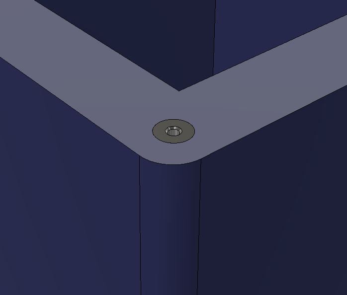

Je vais prendre une exemple tout simple, imagine que tu es une boite avec dessus un couvercle que tu dois visser, y placer des écrous est plutôt délicat alors que là avec des inserts auto-taraudeuse pas de souci, tu pourras visser et dévisser autant que tu veux sans risquer d’abîmer l'intérieur de la structure.
Je t'ai fais une petite représentation 3d rapidement, j'espère que ça aidera pour la compréhension, en revanche je n'ai pas modélisé le couvercle.
Et donc dans mon cas ou mes vis auto taraudeuse ne le feraient pas avec la structure de Glenn, et bien plutôt que de creuser ma structure pour y rajouter des écrous, j'aurai juste à rajouter des inserts :)

Merci pour ces précisions, c'est intéressant, mais j'ai un doute.
Une cavité hexagonale pour placer un écrou à l'avantage d'être bloqué et de ne plus bouger.
Alors qu'ici, rien n'empêchera ta visse rapportée de s'enfoncer encore et encore au moment de chaque serrage.
#13 Oliver17
Posté 08 août 2018 - 01:48
Ben non puisque c'est fait pour y placer un capot ou une autre pièce par dessus, donc ton insert ne bougera plus étant donné qu'il y aura quelque chose entre l'insert et la vis...
et au pire si tu doutes et bien tu fais en sorte que ton insert soit placé pils poils sur la bonne longueur comme ça il n'ira pas plus loin.
