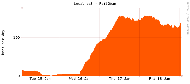

:) ça rappelle mon premier serveur perso. Quand je regardais les log apache passer en live, avec les tentatives permanentes pour exploiter les failles. Il y avait aussi toujours une ou deux session ssh (anonyme) qui n'étaient de moi. Sérieusement, je flippais complètement.
Idem sauf que j'ai tellement adoré les sniffer, faire des stats publiques sur le site, les enfermer dans des pots de miels, les faire tourner en bourrique avec des password bidons qui donnent sur rien...
Regarde moi ça encore maintenant juste les bots qui tentent des auth HTTP les 96 dernières heure :
