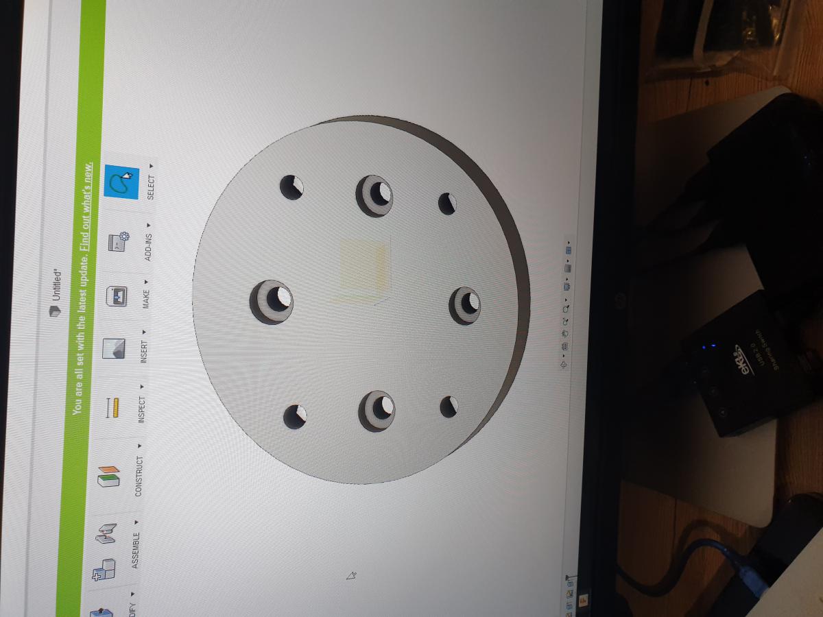

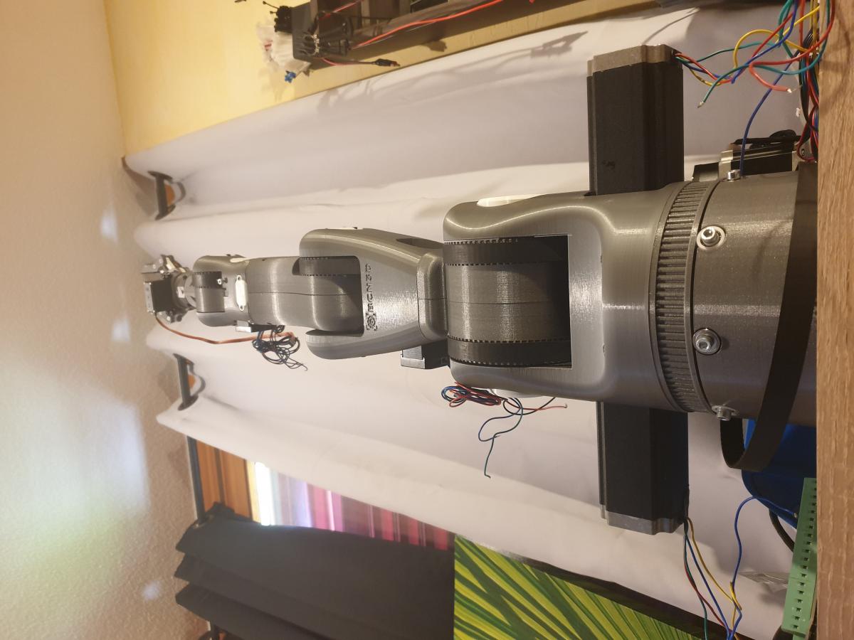

Finition du poignet
J'ai du faire un adaptateur pour la pince car l'antraxe des trous ne correspondait pas

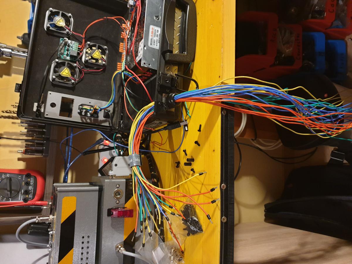

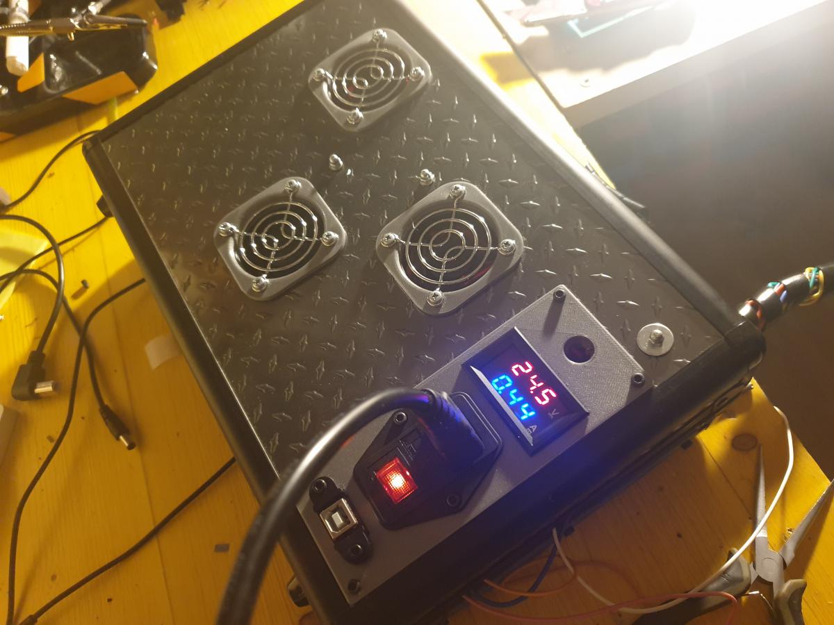

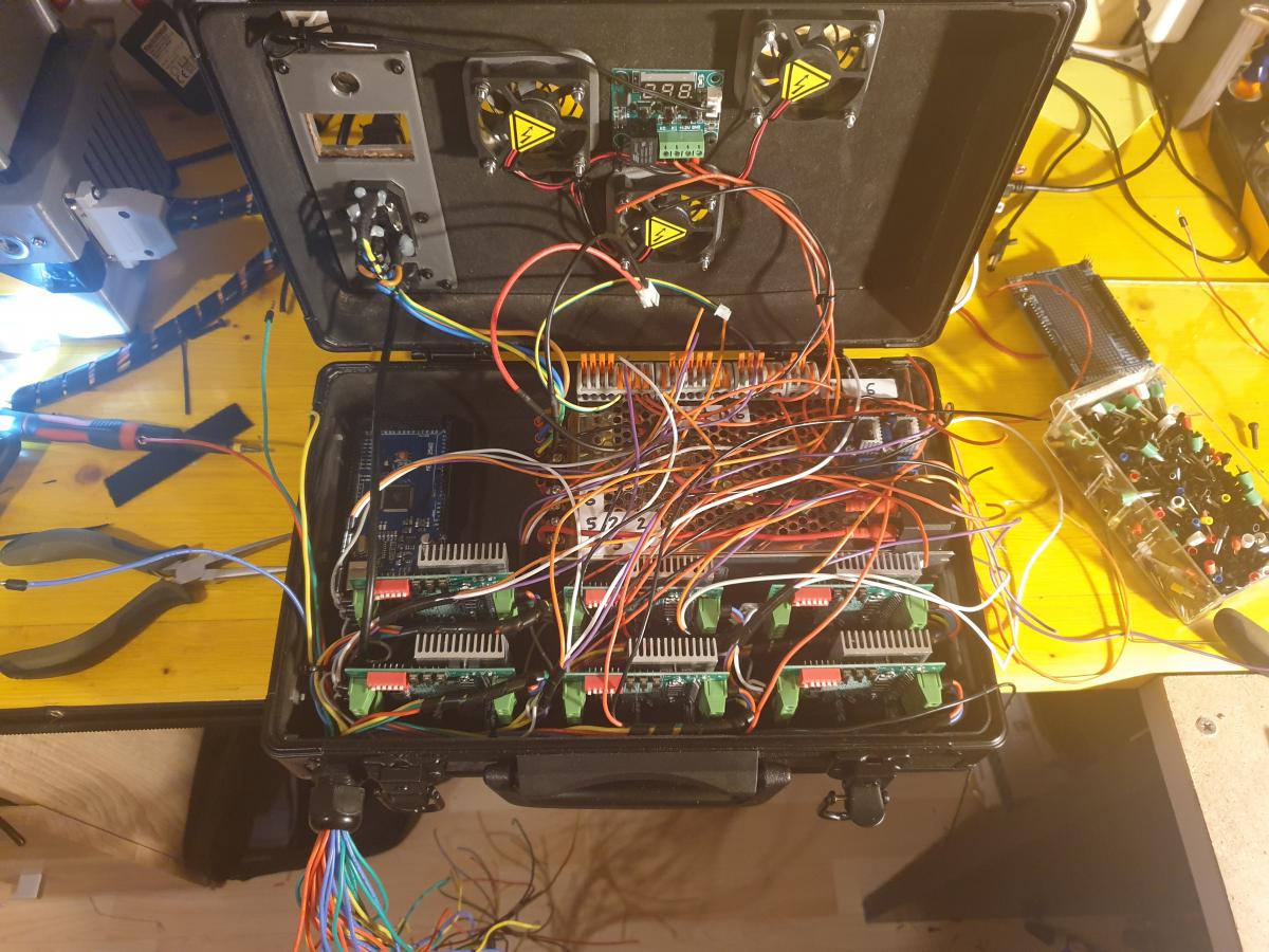

Posté 23 juin 2019 - 15:22
Avancée de la malette...
J'attend toujours un driver de Chine les transports sont trèèèèèèès lent ces temps.
J'attend également un coupleur 8-8 et un poussoir avec temoin 24v

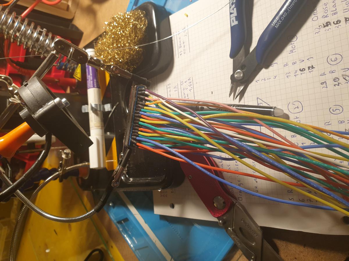

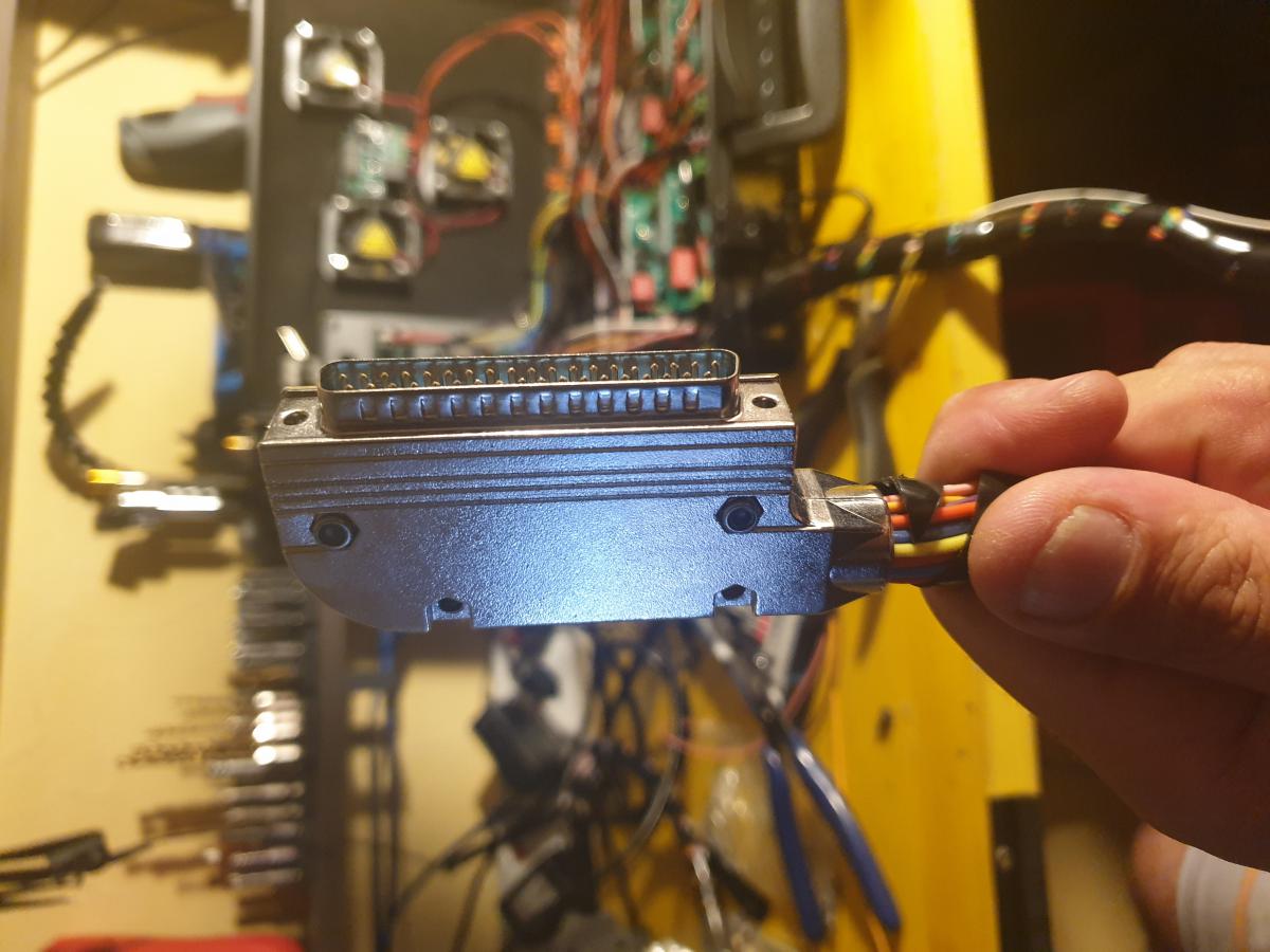

J'ai assemblé la prise mâle DB37

#29 Mike118
  • 12 868 messages
Posté 06 juillet 2019 - 20:57
sacré boulot =) Pourquoi avoir choisi cette prise en fait ?

Posté 06 juillet 2019 - 20:58
J'ai également intégré 4 câbles pour l'outil en bout de bras. Avec 4 câbles je pourrait contrôler divers outils motorisés par moteur DC, servo ou encore moteur pas à pas
Merci...
J'ai pris cette prise car elle est assez connue et facile à trouver. Elle tient aussi pas mal de courant et surtout elle dipose d'assez de pôles

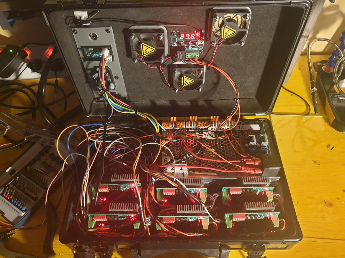

J'ai avancé la mallette en cablant les drivers

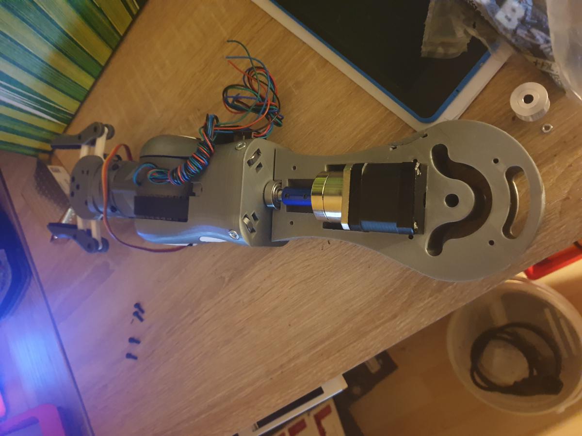

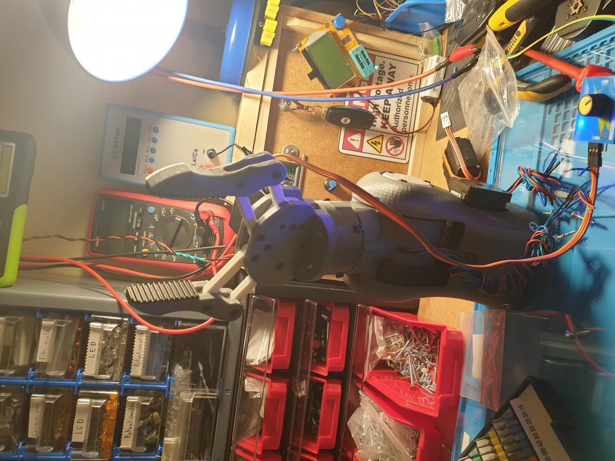

Posté 07 juillet 2019 - 12:05
Le bras est complètement assemblé
Prochainement je vais câbler les drivers sur l'arduino mega et faire le cable management sur le bras
Je réfléchis également à une base

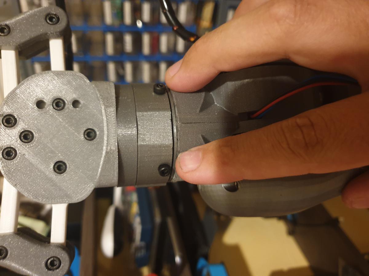

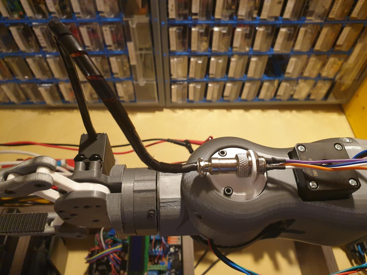

Posté 08 juillet 2019 - 18:36
J'ai monté une prise pour pouvoir switcher d'outil rapidement
#36 Donovandu88
Donovandu88
  • 680 messages

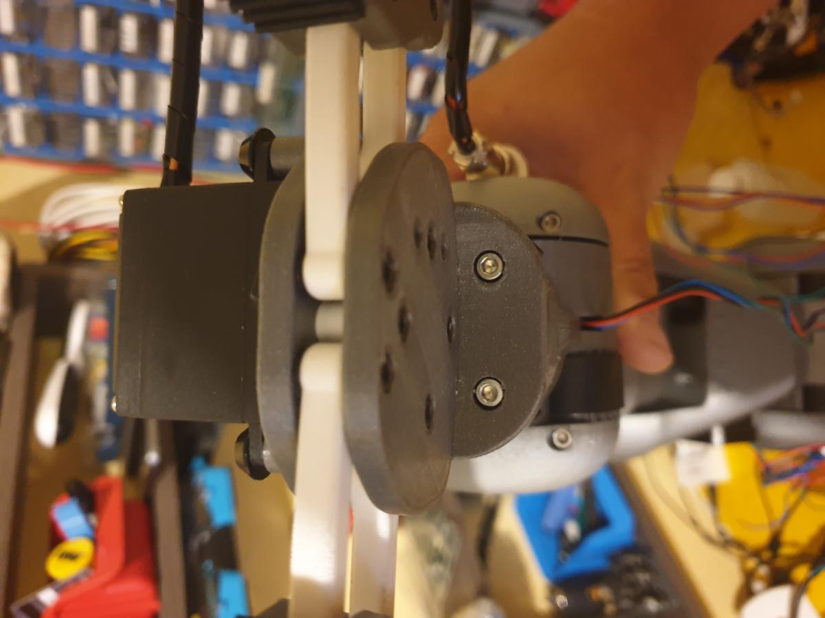

Posté 08 juillet 2019 - 18:56
L'outil en lui même est fixé comment pour le changer rapidement?

Posté 08 juillet 2019 - 19:05
Le moyeu ne peut pas etre ôté sans démonter mon adaptateur
#38 Vinchator
Vinchator
  • 864 messages
  • Location:Swiss
  • Interests:Bidouillage
Posté 08 juillet 2019 - 19:09
Je suis obligé de dévisser les 4 vis de la pince et faire les mêmes trous pour les autres outils mais pour ce modèle de pince ca implique d'ôter le servo donc pour bien faire il faudrait changer de pince ou concevoir un adaptateur plus facilement démontable

Posté 08 juillet 2019 - 19:18
J'ai dit des bêtises les vis en question c'est les axes des roulements
