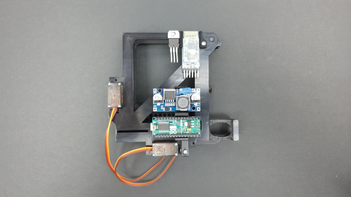

Ce soir j'ai eu quelques minutes pour imprimer la version finale du chargeur et au passage faire un petit test pour verifier que tout les composants tenaient bien en places .
Plus que quelques pièces à imprimer et après il ne restera plus qu'à s'occuper du cablage !

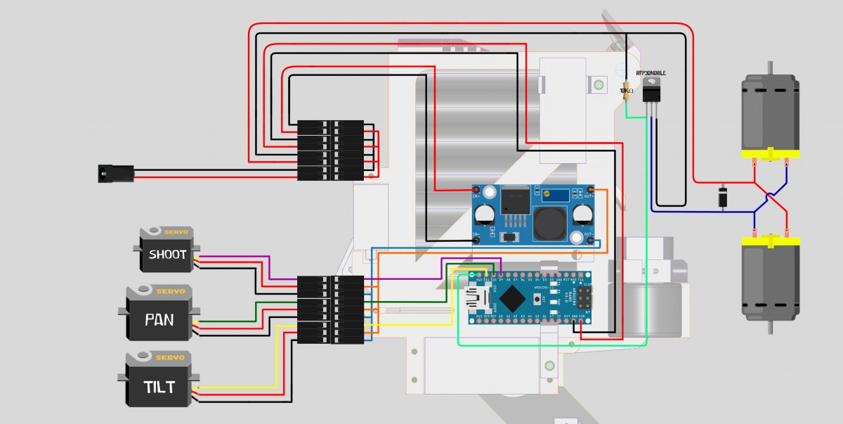

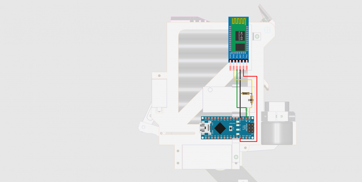

Le schema de cablage est fini . Ya plus qu'a faire chauffer le fer à souder !!!
J'ai décidé de séparer le tout en plusieurs petit morceaux à l'aide de connecteurs histoire de faciliter le montage .

#34 Oracid
Posté 28 septembre 2019 - 01:15
J'ai perdu le fil !
A quoi servent les moteurs ?
#35 Little french kev
Little french kev
  • 110 messages
Posté 28 septembre 2019 - 02:59
Les moteurs font tourner 2 rouleaux qui servent à propulser les flechettes .
Le servo de "shoot" sert juste à pousser les fléchettes dans les rouleaux .
Ca fonctionne de la meme facon qu'une machine à jeter les balles de tennis .
