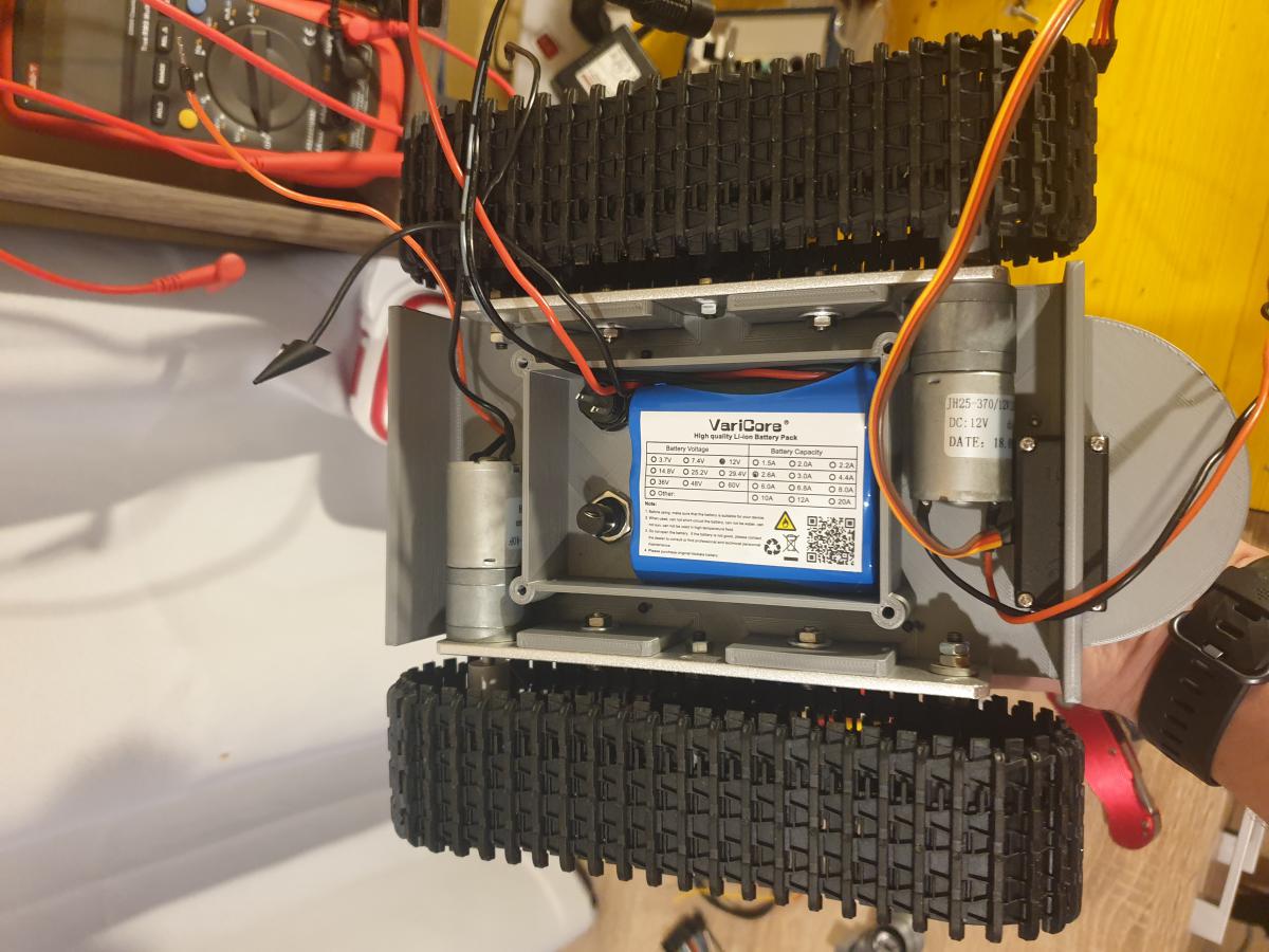

Posté 30 décembre 2019 - 07:29
Bonne avancée dans l'assemblage

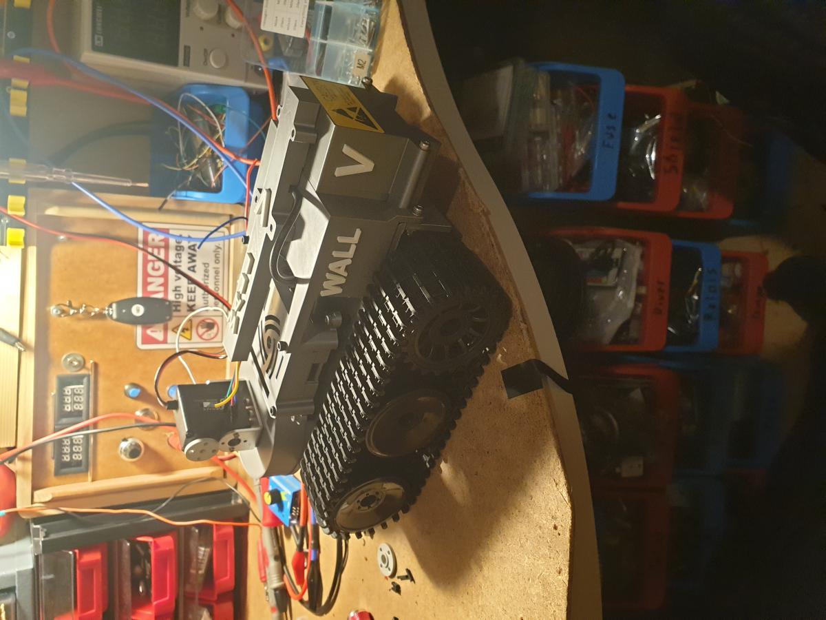

Posté 08 janvier 2020 - 06:34
Assemblage presque terminé...
Y me reste la tourelle et le système de charge magnétique
Je lui ai trouvé un petit nom

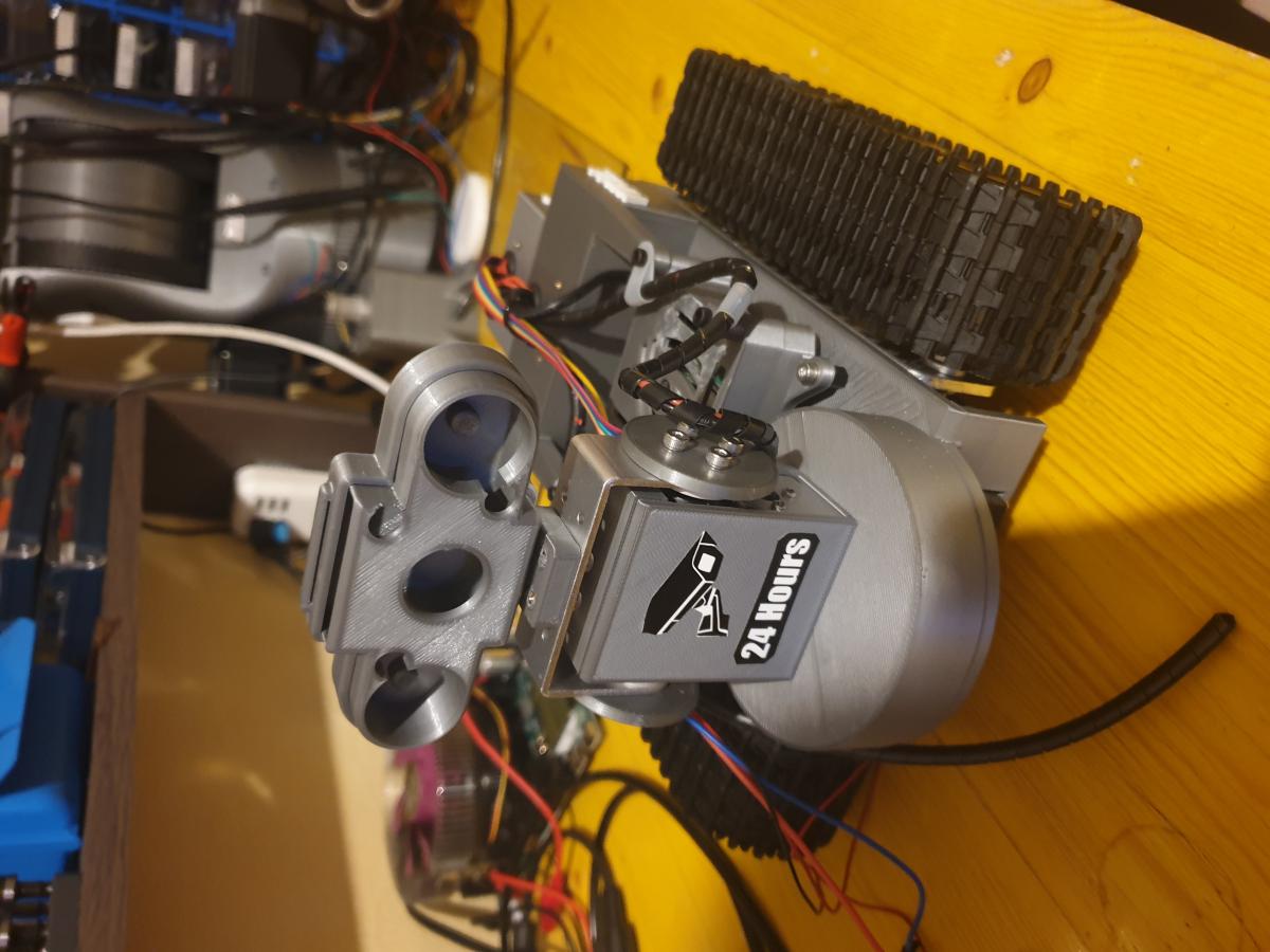

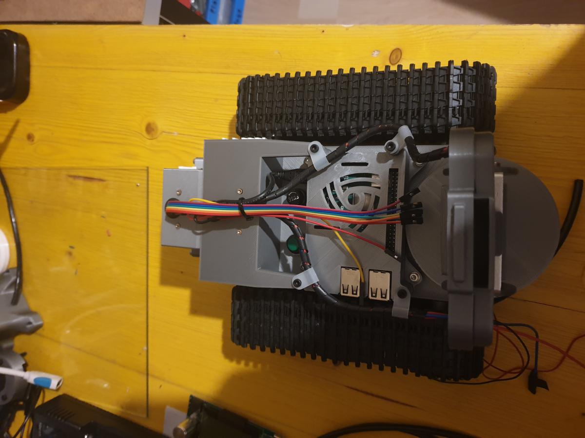

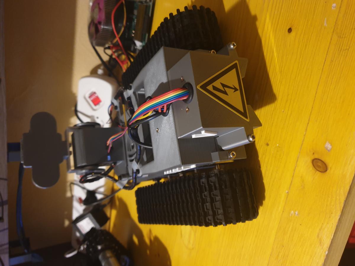

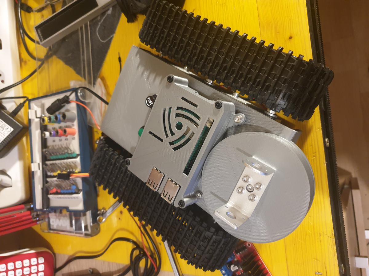

Posté 12 janvier 2020 - 10:43
Quelques photos du robot presque terminé

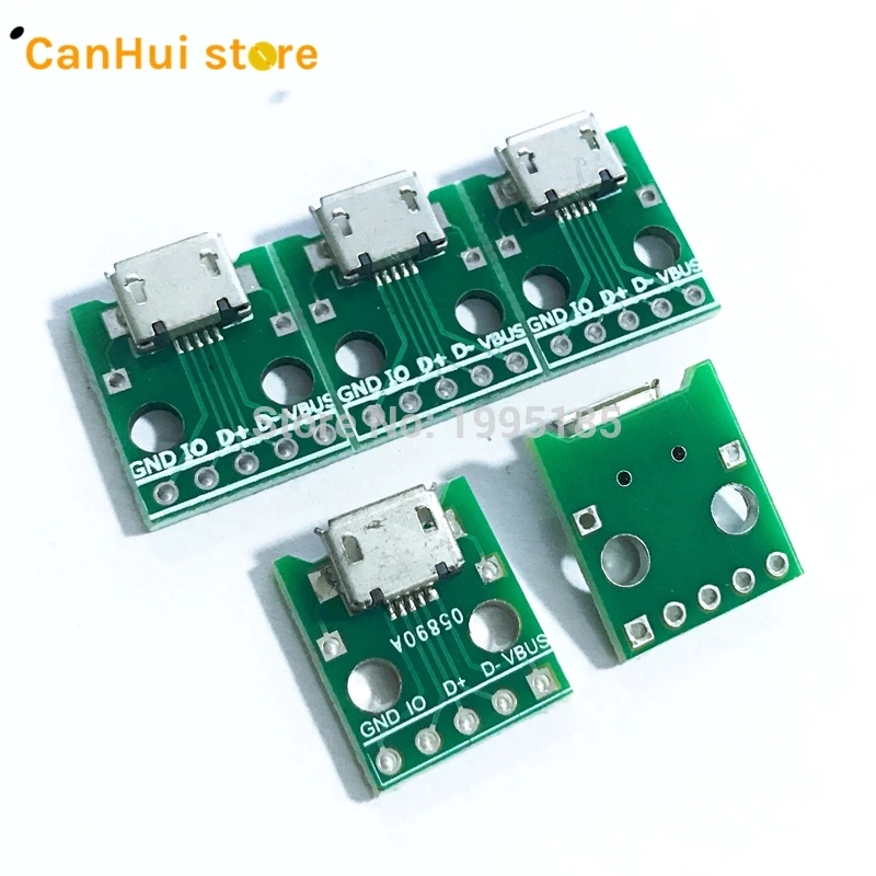

Pour mon système de charge j'ai déjà un chargeur dédié qui se coupe quand l'accu est chargé je compte juste placer le connecteur magnétique et le petit adaptateur micro usb entre deux. Je compte mettre un petit voltmètre que je pourrais observer directement avec la camera. D'un point de vue sécurité cela devrait être suffisant ou il faudrait quand même une carte supplémentaire pour la gestion de la charge ??

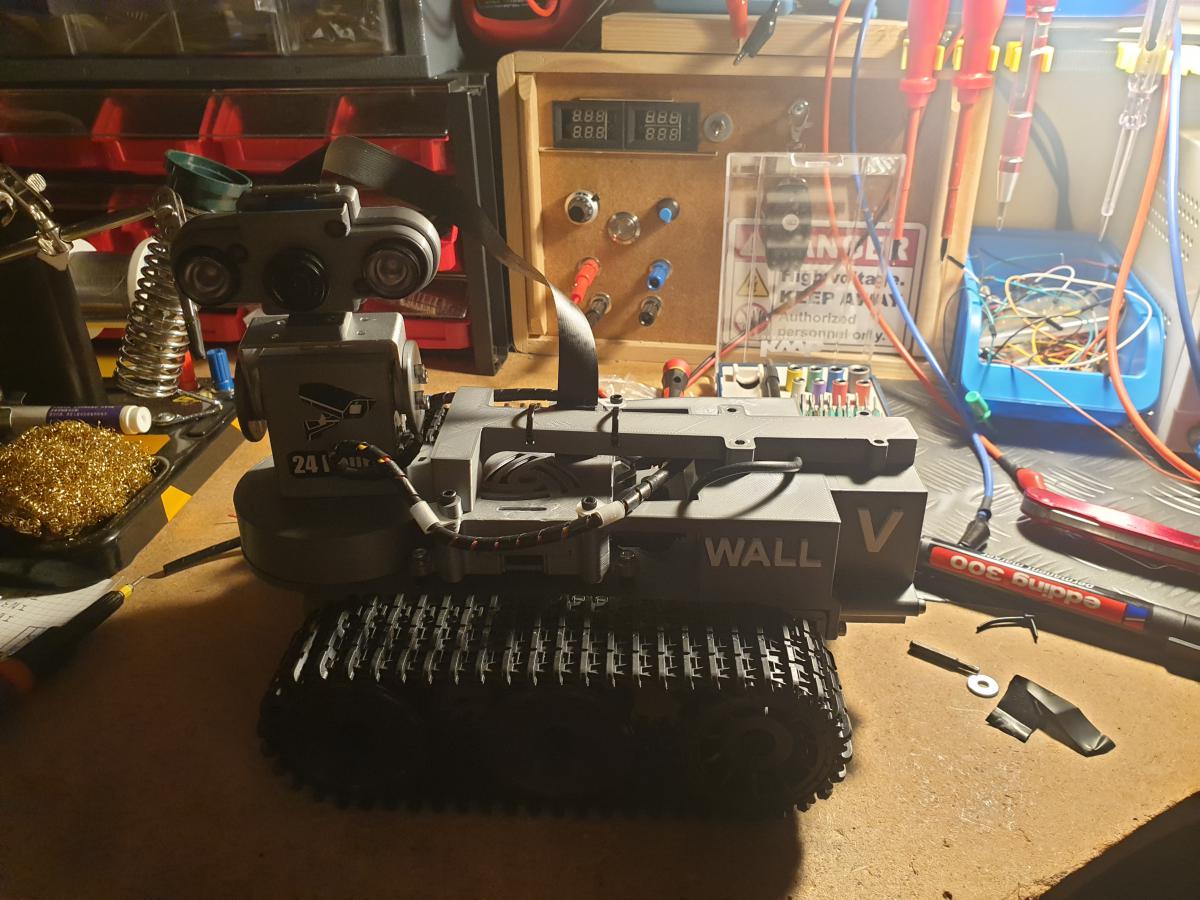

Posté 17 janvier 2020 - 08:18
Et voila ! Plus que le système de charge j'attend encore 1 ou 2 pièces... Demain je m'occupe de la micro SD et il sera en ligne

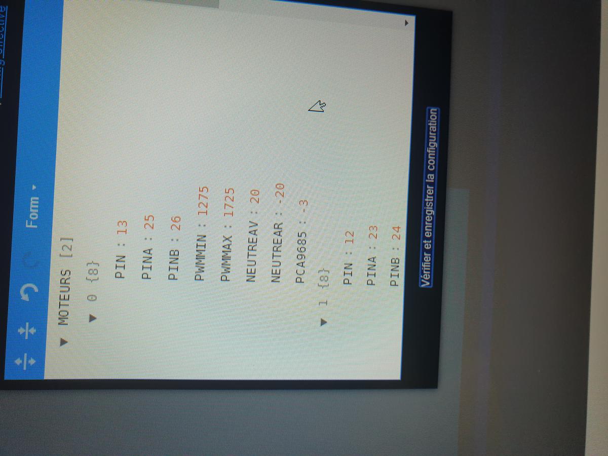

Posté 19 janvier 2020 - 09:27
Voila WallV est en ligne la camera fonctionne super bien
J'ai essayé de régler la config des moteurs mais quand je fait verifier et enregistrer j'ai AJAX POST error qui s'affiche ...
Comment régler la course des servos ?

#37 Mike118
  • 12 509 messages
Posté 19 janvier 2020 - 09:43
Salut! on est en train de faire une migration donc on a bloqué l'édition. Je te préviens dès que c'est de nouveau en place. cela ne devrait plus trop tarder.

Voilà on a fait la migration. Par contre il faut que tu te refasse ton robot sur le site =)
