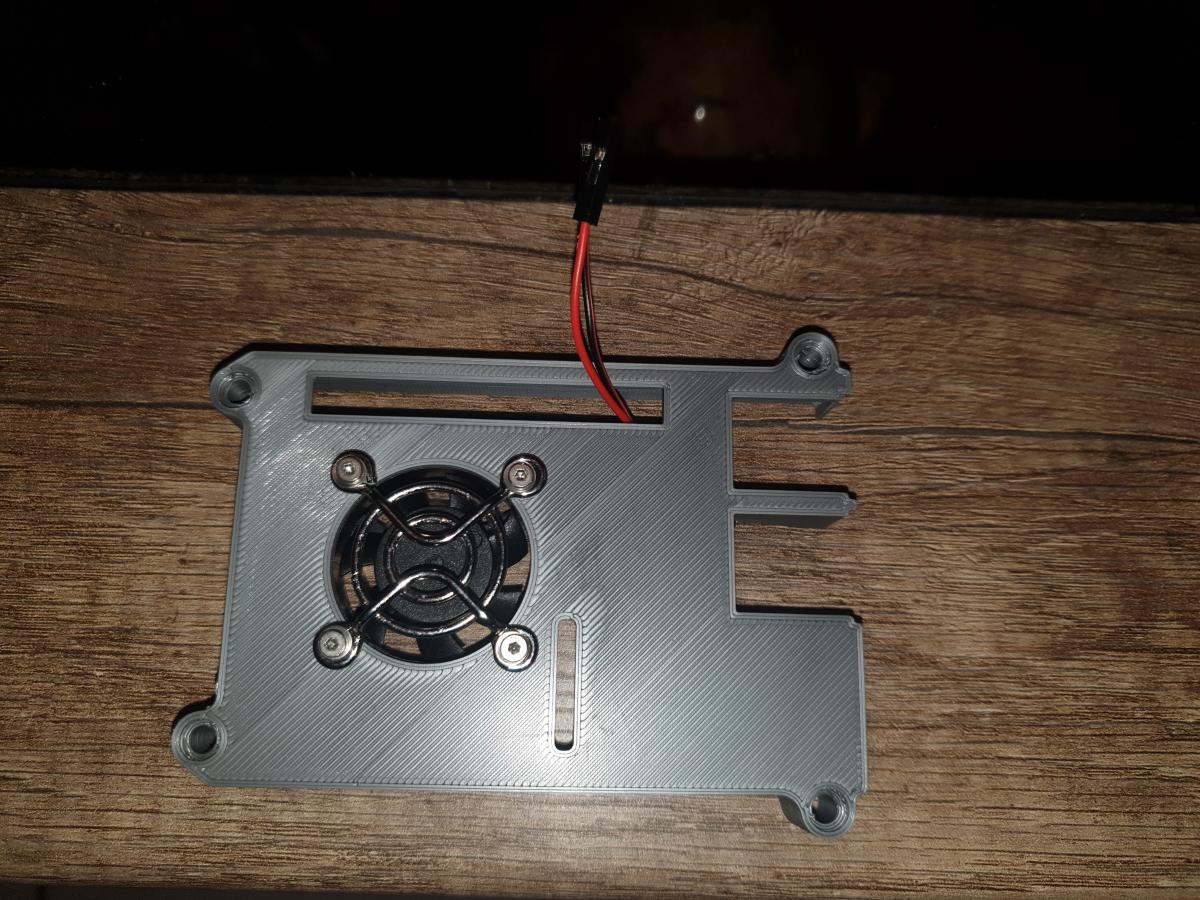

Ajout d'un petit ventilateur pour WallV car depuis l'ajout de la fonction de surveillance de la température du CPU sur Vigibot je me suis rendu compte que le Pi avait un peu chaud dans sa case en impression 3D : 63 degrés

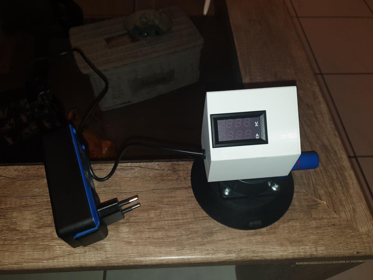

Avancée de la station de charge du robot avec un chargeur exprès pour le lithium-ion 3S.
J'ai rajouté un voltmètre ampermètre pour savoir ou en est le chargeur dans son processus de charge

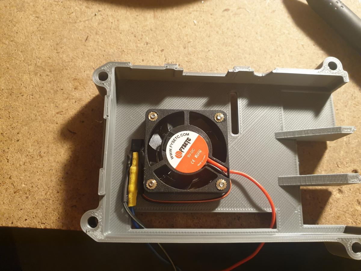

Voila le système de ventilation est terminé.
Un transistor 2N2222 est monté pour piloter le ventilateur avec une gpio.
Avant ventilation : 63 degrés
Après ventilation : 40 degrés

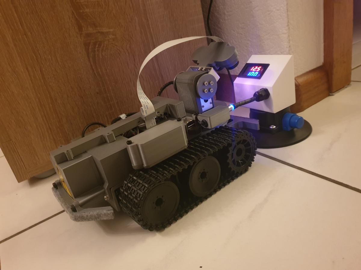

Voilà WallV qui reprend des forces sur sa station de charge ;)

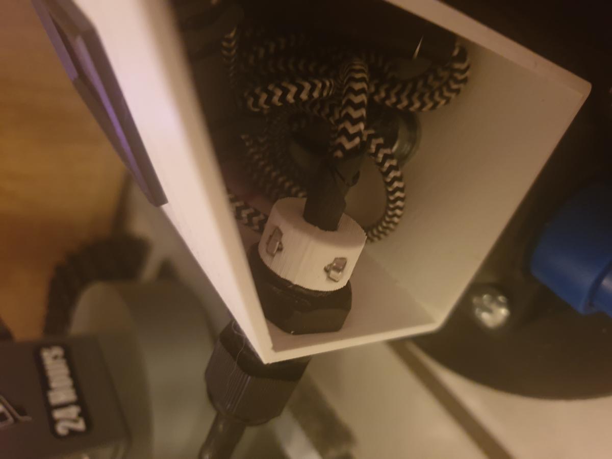

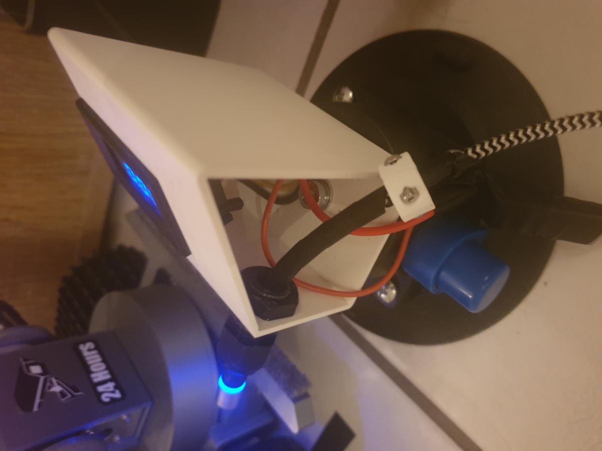

J'ai eu quelques court circuit lors de la mise en charge du robot... En fait j utilise un système frontal avec un câble très rigide pour qu'il reste droit. Quand le robot avance un peu trop contre le câble lors de la connexion la partie extérieur du connecteur coté base fait un pont entre le 12 et 0 du connecteur coté robot. Pour palier à ca j'ai rendu mon câble mobile dans le presse étoupe. A l'aller c'est le parchoc du robot qui fait butée contre la base et au décrochage c'est la butée blanche installée sur le câble... Depuis plus de problème
