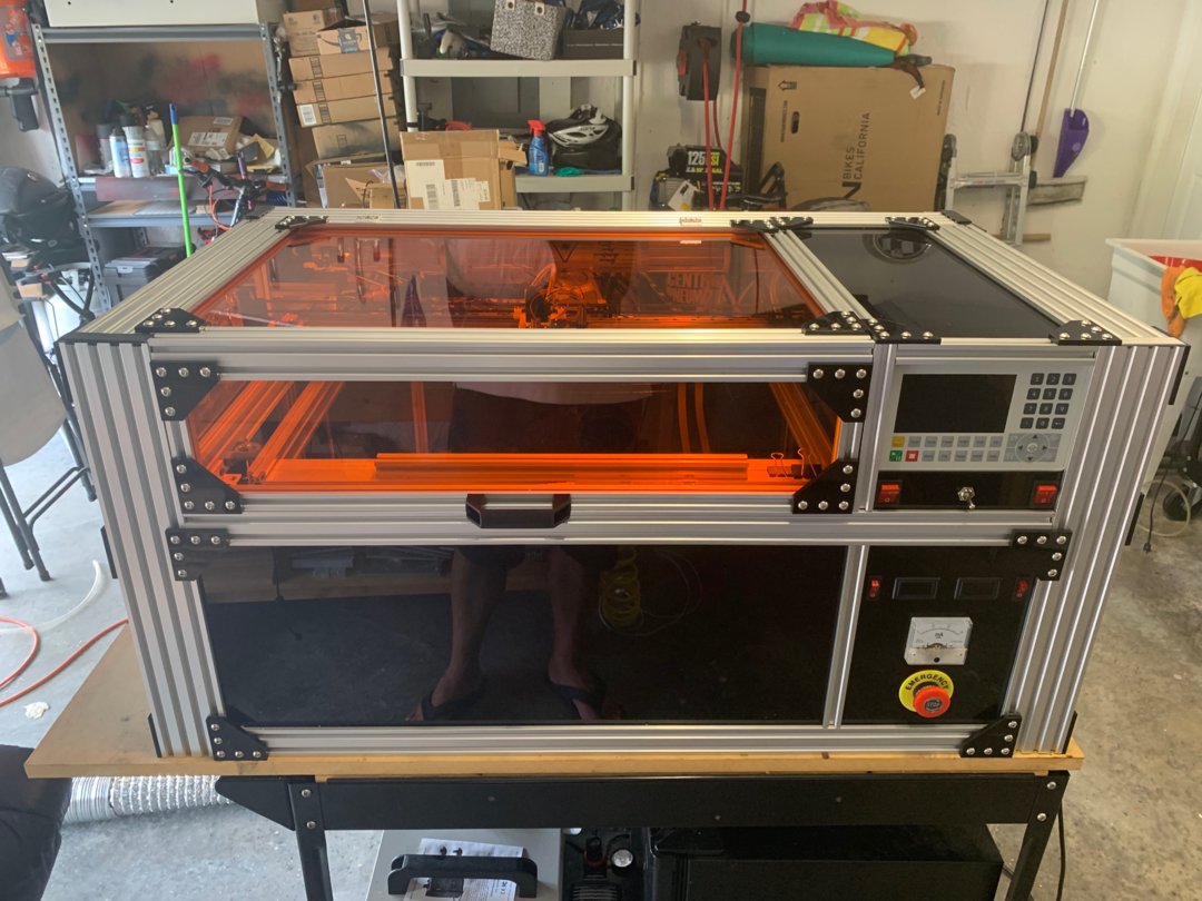

Pendant longtemps je voulais en faire une ou transformer mon sautoir à hamster (comprenez ma CNC) en CNC laser CO2 mais son utilité restait limité (je travaille plus avec le métal) au vu du travail à fournir pour la construction, j'ai donc abandonné.
Toutefois, il y a peu de temps je suis tombé sur ça :
https://openbuilds.c...-engraver.8688/
Tant que ça reste pour une utilisation perso, je ne vois pas ce qui interdirait la construction et utilisation, ce qui n'interdit en rien de mettre toutes les sécurités nécessaires et même plus.

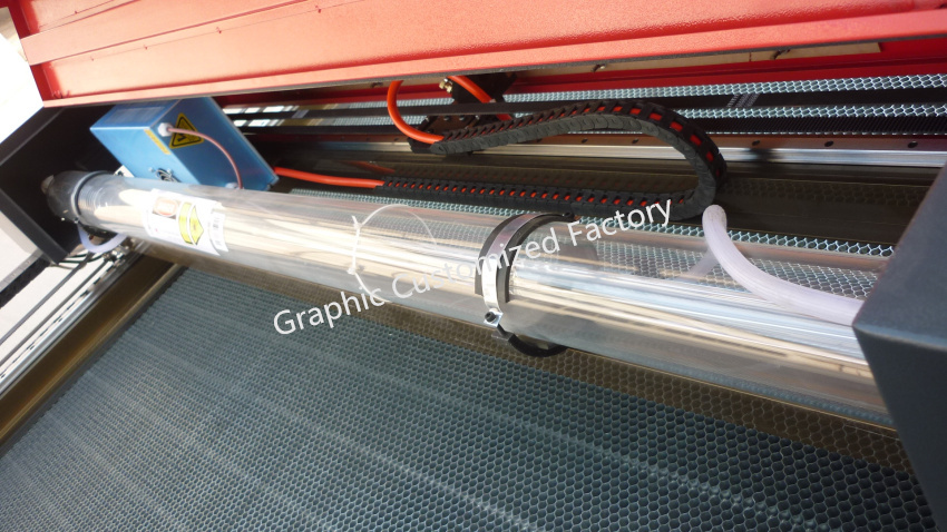

Sur ce type de machine le tube CO2 est fixe mais j'ai vu une CNC (sur un site chinois, il y a longtemps) dont le tube CO2 était dans le portique, cela présente certains avantage au niveau des réglage mes qu'en est-il de la durée de vie du Tube CO2 dan le portique (mobile).
(les images sont sur mon dd depuis longtemps donc je ne peux pas vous dire d'où elles viennent ni donner de lien puisque je ne la retrouve pas sur Internet).
