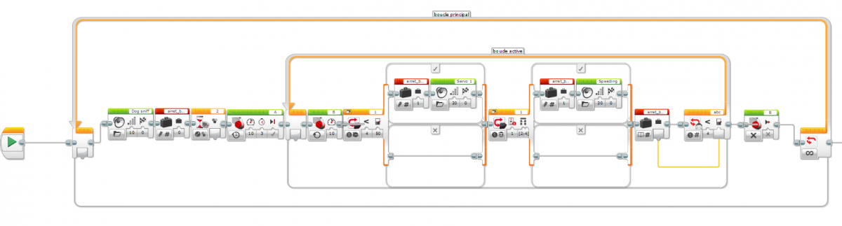

Bonsoir, oui, je me suis douté qu'avec le schéma cela serait plus simple.
Bon j'ai avancé depuis hier et j'ai réussi à faire ce que je voulais, sortir d'une boucle avec 2 options différente (télécomande et infra rouge).
J'ai donc utilisé le système de variable (voir schéma).
Par contre je n'ai pas encore compris comment sont géré les options numérique dans une boucle.
On a une variable et un opérateur mais comparé à quoi ?
Et autre question est ce la bonne façon de faire ?
Merci par avance pour tous vos conseils...

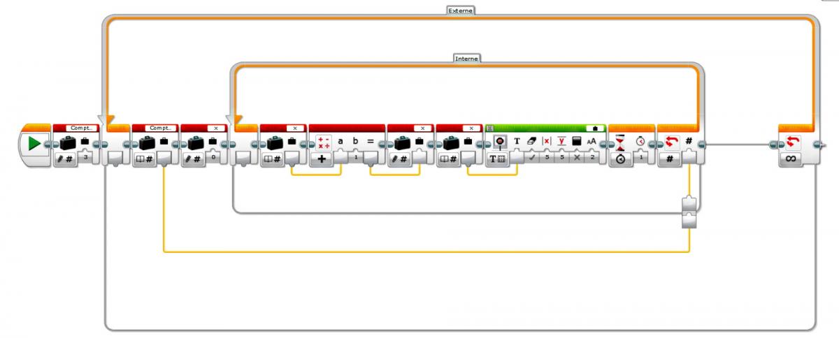

Voici un petit programme qui, je l'espère, t'apportera quelques éclaircissements :
- début
- j'initialise une variable compteur=3
- je crée une boucle externe infinie. C'est le corps de ton programme.
    - j'initialise une variable x=0
    - je crée un boucle interne. J'initialise le nombre de fois que la boucle interne tournera avec la variable compteur, ici 3.
         - j'incrémente la variable x=x+1
         - j'affiche la variable x
         - je fais une temporisation de 1 seconde pour avoir le temps de lire
Voilà, s'il y a quelque chose que tu ne comprends pas, n'hésite pas à demander.
Cliquez moi.
!!!! Tu devras changer l'extension du fichier de .pdf en .ev3
Fichier joint  Boucle-1.pdf   4,3 Ko   207 téléchargement(s)

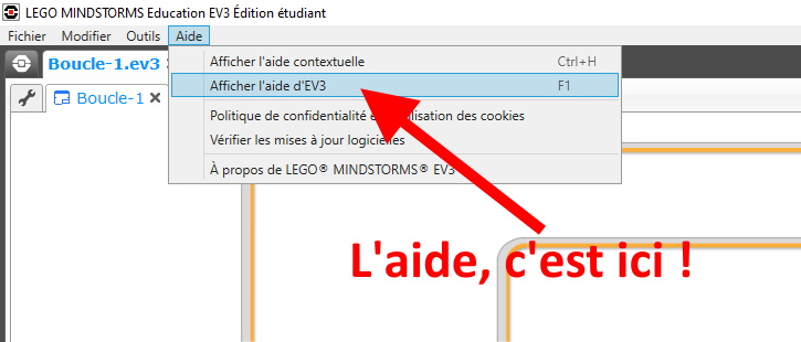

Voici un lien vers l'aide de l'EV3, en français : https://ev3-help-onl...ducation/fr-fr/
Sinon, dans l'environnement de programmation, tu dois sélectionner  le menu ci-dessous, mais si tu n'as pas le fichier, cela ne fonctionnera pas.
Et malheureusement, je n'arrive à trouver le fichier sur mon ordinateur.
Ce lien doit devenir ton livre de chevet. C'est ton outil principal d'apprentissage. Si tu as une question, tu y trouveras certainement la réponse.
