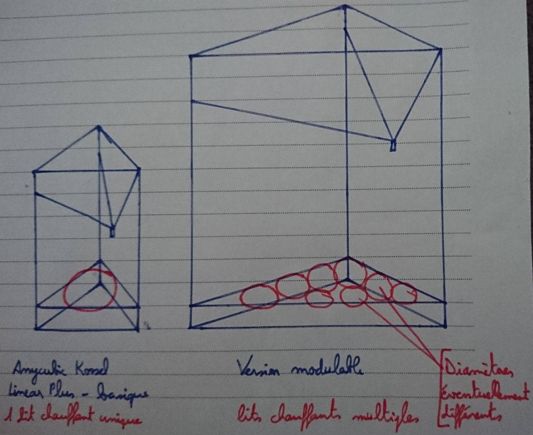

Car si je modifie la hauteur de l'imprimante sans re-programmer la carte mère, il risque d'y avoir une erreur dans le système, non? Voici schématiquement ce que l'imprimante modulable pourrait représenter. Après quelques recherches, un lit chauffant a généralement des dimensions maximales de l'ordre de 30 - 40 cm de côté, ce qui n'est pas suffisant pour le modèle que je souhaite créer... Ainsi, nécessairement, je dois associer en parallèle plusieurs lits chauffants pour couvrir l'ensemble de la surface du plateau. De plus, pour qu'ils puissent être activés (ou arrêtés) en même temps, je suppose qu'ils doivent être connectés à la même carte mère, non?

Avez-vous des exemples de cartes mères qui gèrent plusieurs lits chauffants? Car malheureusement, même un seul lit chauffant de taille : 50*50cm ne suffira pas pour mon projet... (voir image suivante):
Pour répondre à Ludovic, aucun projet n'est trop grand lorsqu'on est bien accompagné...

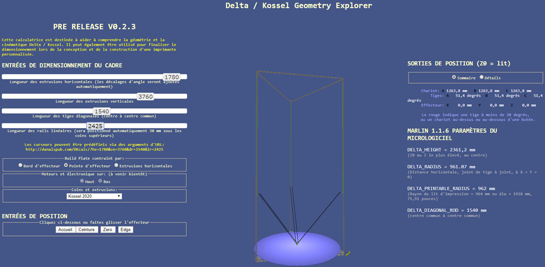

J'étais passé rapidement sur ce sujet parce que je ne m'intéressais pas vraiment aux imprimantes Delta et tout ce que j'avais à dire avait été dit, sauf que je n'avais pas regardé l'image en détail et là je vois qu'il y a plus fou que moi :D .
En ce moment, je réfléchi à une imprimante Delta avec mes profilés de 50cm et 1m ce qui fait déjà un beau volume d'impression avec un diamètre d'impression de 380mm et pour la hauteur je ne sais pas encore comment calculer alors quand je vois les dimensions de ton projet j'admire mais je sais que ce sera compliqué.
