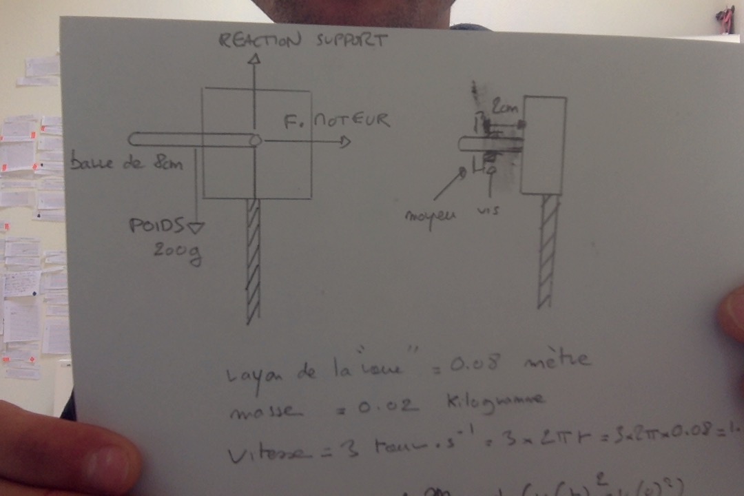

Posté 14 mai 2020 - 03:11
Bonjour la communauté.
Je fais tourner des moteurs en fonction des positions données par Processing
https://www.youtube....h?v=5zvXvy1V4bA
J'essaye de calculer le couple d'un moteur pour faire tourner une barre de 8 cm et de 0.2 Kg fixée en son bout à un moteur pas à pas.
J'aimerais qu'il aille à 3 tours/s et qu'il ait une accélération d'au moins 1/2 tours .s-2 et au mieux 1 tours. s-2
Je me suis basé sur ce cours: https://www.robot-ma...ur-votre-robot/
A 3 tours /s, la vitesse de la barre rayon .08 mètres est de 3*2PI*R= 3*2*PI*0.08=1.51 m.s-1
Je calcule seulement la force cinétique car je ne suis pas sur un plan incliné.
Force Moteur= 1/2 m * (v(t)^2-v(0)^2);   F =  1/2*0.2 *1.51* (1.51^2-0) = .23 N.m-1
Le couple moteur Cm est égale  = Force Moteur*rayon = 0.23 * 0.08 = .0184 N.m-1
Après je sais plus comment on intègre la principe de la dynamique pour trouver le couple en fonction de l'acceleration.
En fonction de la réponse, j'aurai besoin de savoir quel moteur acheté et s'il serait pas mieux d'utiliser des moteur avec des encodeurs plutôt que pas à pas
Merci pour votre aide

tout d'abord, je tiens à te faire remarquer une erreur :
1/2 * m * (v(t)^2 - v(0)^2) est la différence d'énergie cinétique entre l'instant t et l'instant 0. ça ne correspond pas à la force du moteur (ça correspondrait au travail fourni par le moteur si on ignorait la gravité).
Pour résoudre ton problème, vu qu'on est en rotation autour d'un axe (l'axe du moteur), je suggérerais d'utiliser le théorème du moment cinétique (https://fr.wikipedia...ment_cinétique ).
L'énoncé général (pour une rotation autour d'un axe) est :
dL/dt = somme des moments des forces
où L est le moment cinétique, qui dans le cas d'une rotation dans le plan d'une masse ponctuelle autour d'un point fixe O vaut L=m*r²*d_theta/dt
Le moment d'une force, si c'est un couple (cas du moteur) est égale au couple ; si c'est une vrai force, alors c'est le produit vectoriel OP^F où P est la position de la masse, F la force, et ^ le produit vectoriel
Du coup, dans ton cas, on a :
dL/dt= Cm + OP^mg = Cm+r*m*g*sin(OP,g)  = Cm+r*m*g*sin(theta)  où Cm est le couple du moteur, r le rayon (8cm=0.08m), g l'accélération de la pesanteur (g=9.81m/s²), sin(OP,g) le sinus de l'angle entre la gravité et la barre et theta l'angle (en sens trigo) entre le haut et la barre
On a donc m*r²*d²_theta/dt² = Cm + r*m*g*sin(theta)       (Eq1)
A partir de là, il y a plusieurs choix à faire :
- quand tu parles d'une accélération de 1/2 tours .s^-2  ou 1 tour.s^-2, est ce que tu entends atteindre une vitesse de 0.5 ou 1 tr/s au bout de 1s, ou est-ce que tu veux avoir une accélération instantanée d'au moins 1/2 tours .s^-2  ou 1 tour.s^-2
- tu veux que le bras soit dans quelle position initialement? Pire cas?
Si on prends accélération instantanée acc_inst=1 tr/s² = 2*pi * rad/s², et qu'on prend le pire des cas (-sin(theta)=1), alors on a :
m*r²*acc_inst = Cm + r*m*g
Du coup, il te faut un couple du moteur Cm_min=m*r²*acc_inst + r*m*g = m*r*(r*acc_inst + g)=0.2*0.08*(0.08*2*3.14 + 9.81)= 0.165 N.m
Du coup, il teste plus qu'à convertir Cm=0.165 N.m en une unité plus utilisée pour les moteurs, par exemple le g.cm ou le kg.cm, et trouver un moteur qui a au moins ce couple (nb : je te conseille de prendre le couple nominal égal à Cm (ou le couple à la vitesse que tu veux atteindre) : ne prends pas le stall torque, vu qu'il n'est pas atteignable dès que tu commence à prendre de la vitesse)
Pour la question moteur pas à pas vs moteur DC + encodeur, ça dépend de comment tu veux le contrôler (vitesse ou position imposé)
