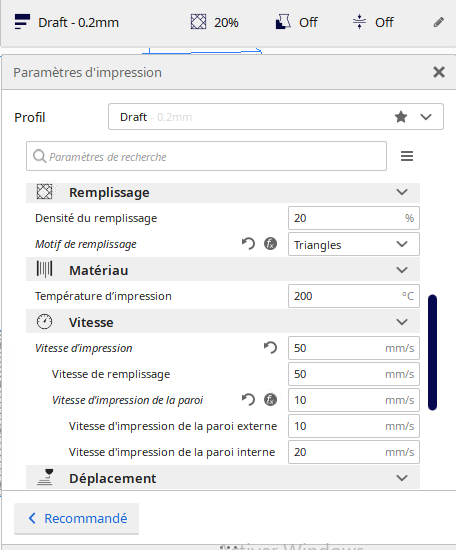

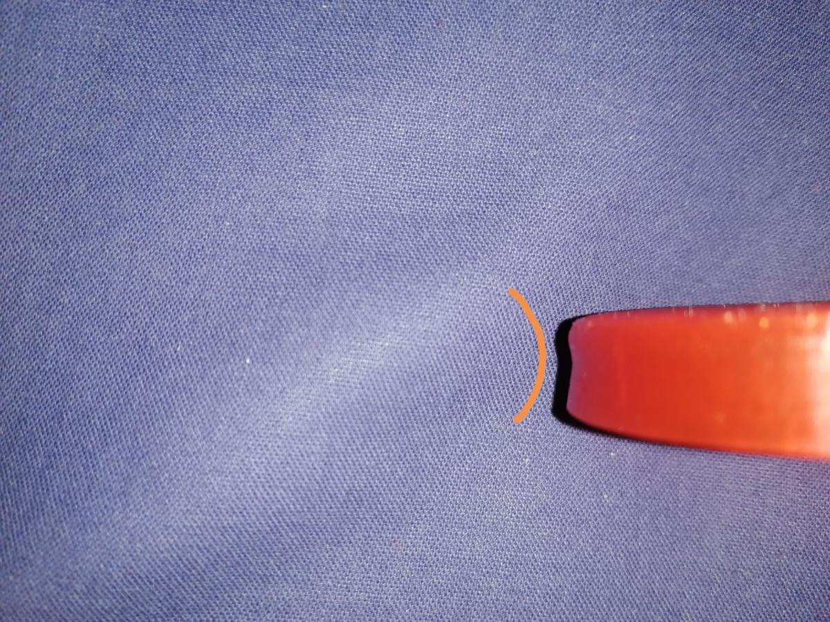

J'ai monter une imprimante hypercube sous marlin derniere version, les couroies sont bien tendus, et jai imprimer cube calibration et tout va bien.
Mais le problème j'ai imprimer une pièce circulaire et le probleme les boire son courber vers l'interieur. Voici l'image et reglege paramètre slicer et marlin. https://drive.google...mNl?usp=sharing

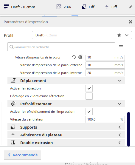

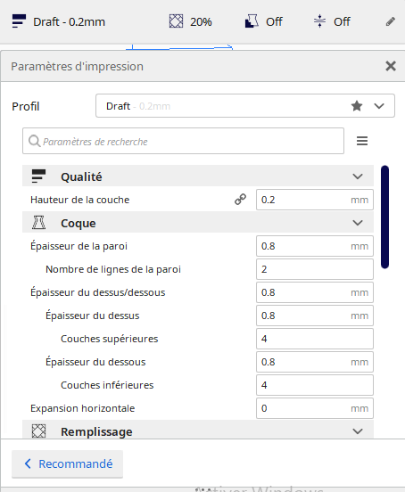

Voici les fichiers.

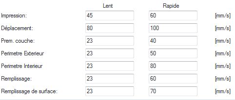

Je vois rien de deconoant dans les paramètre. J'imagine que c'est du pla, si tu veux opti un peut pour les pièces simple, tu peut augmenté ta vitesse 1e couche et perimetre.
Voila mes paramètre pour le pla, colonne rapide. (la lente est pour le petg)
Il nous manque la temperature du bed.
