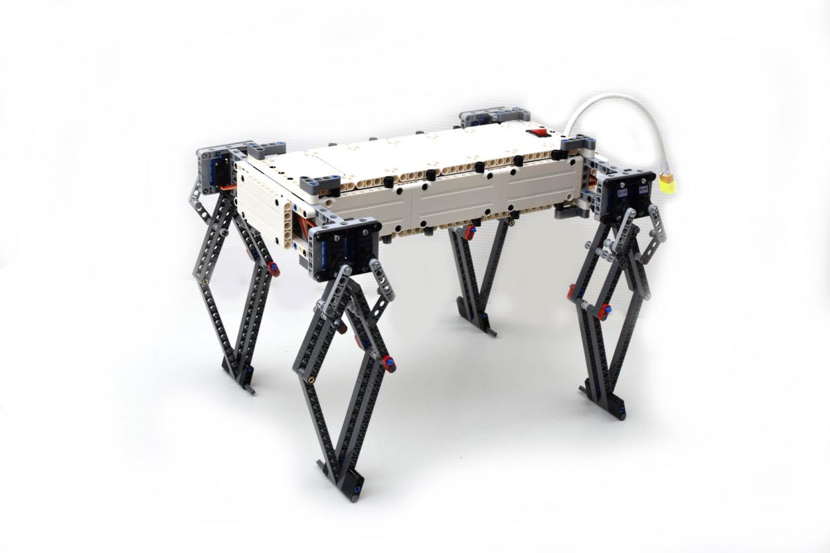

Je me décide à publier la deuxième version de mon quadrupède, FourBarQuad-2 (4BQ2).
Il est plus gros que la version précédente. La longueur du palonnier des servos passe de 32mm à 80mm, cela grace au servo MG92B qui a un couple de 3,5kg.cm en 6V, au lieu de 1,8kg.cm pour le SG90 (ouaaaai, il faut y croire très fort).
Avec le nouveau fémur (palonnier), j'espère que ce quadrupède va évoluer vers une cinématique plus convaincante . . .
Vous remarquez le nouveau montage des servos, plus sobre et plus efficace que le précédent.
La queue, c'est pour charger la batterie.
Caratéristiques :
- poids, 950g
- longueur, 33cm
- largeur, 27cm
- heuteur, 24cm
- Arduino Uno
- Shield Uno R3 V5.0
- 8 servos MG92B
- alim HENGE UBEC 5V - 6V - 7.4V - 12A (utilisée 6V)
- batterie 2S 3600mA
- boom stopper (fusible)

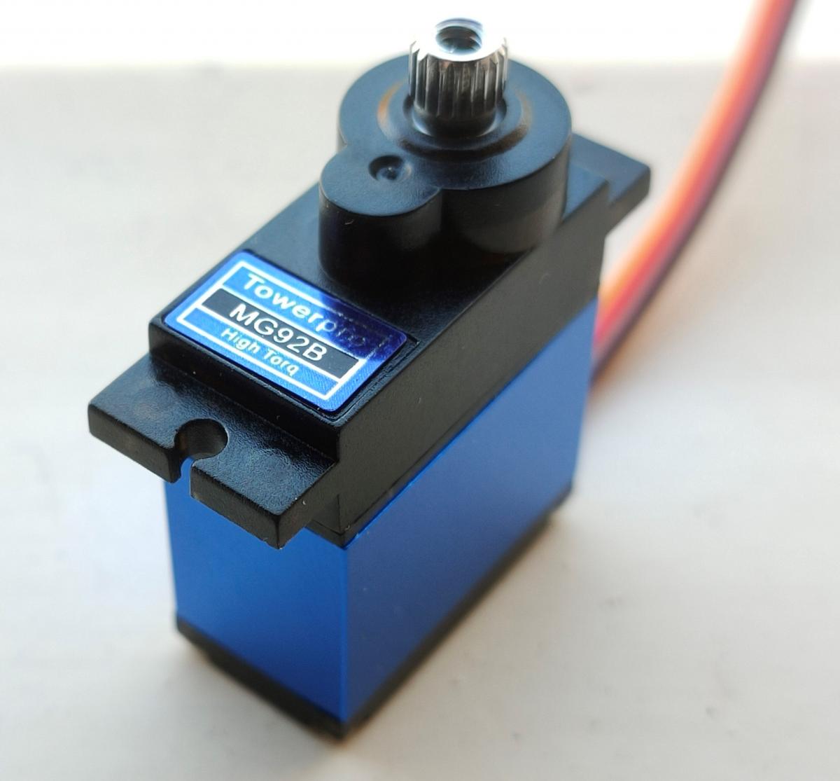

#11 Oracid
Posté 23 septembre 2020 - 07:27
Et bien, j'ai démonté le servo (MG92B). C'est de la belle mécanique.
J'ai nettoyé l'espèce de poudre graphité qui doit graisser les pignons.
A la place j'ai mis de l'huile pour cylindre de serrure.
Et c'est reparti.   :Koshechka_08:

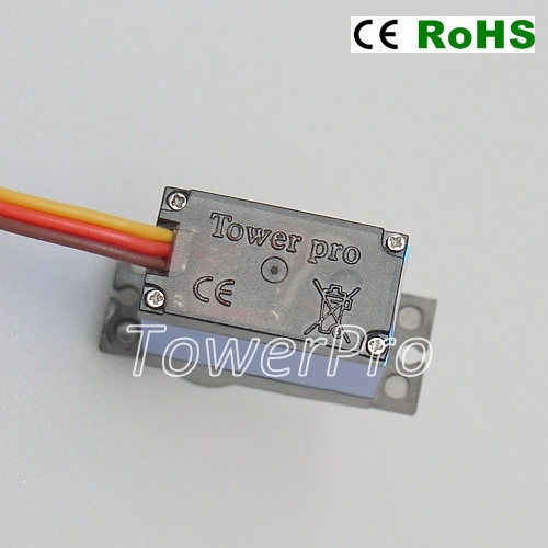

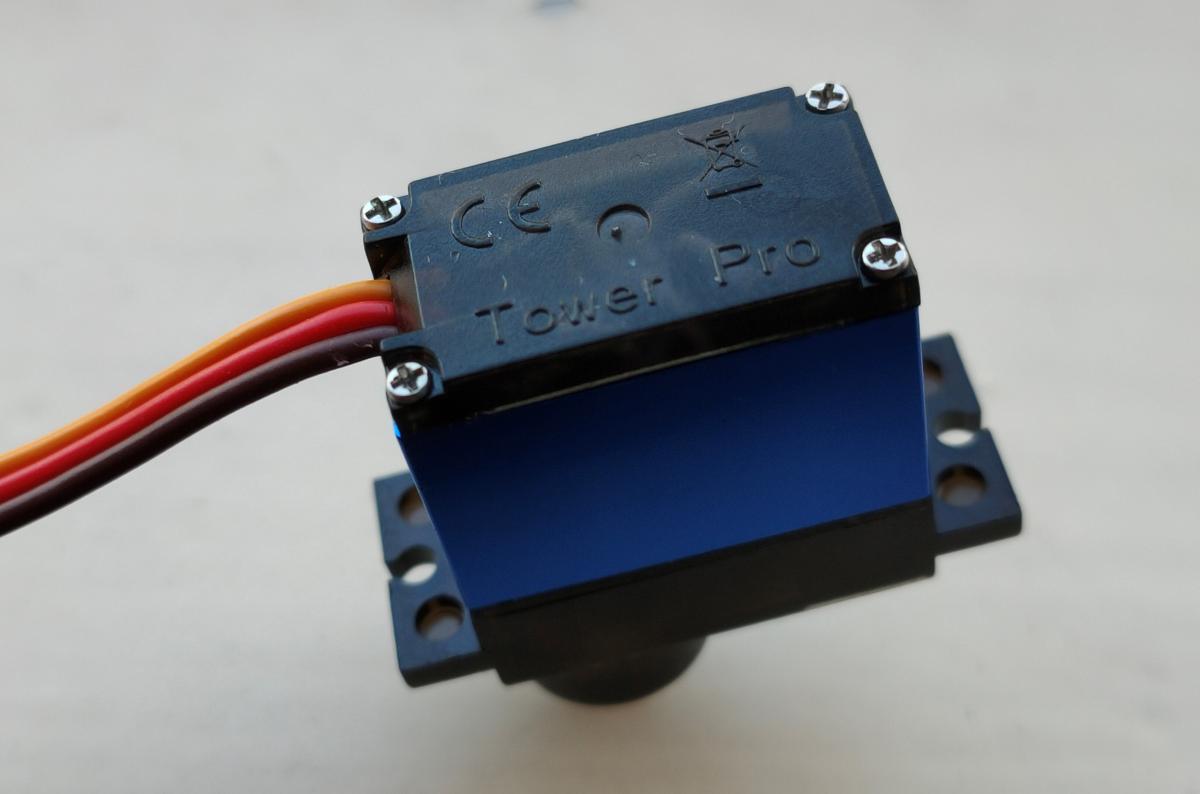

#14 pat92fr
pat92fr
  • 802 messages
Posté 24 septembre 2020 - 09:04
C'est vrai. En fait, je parlais de clone parce que j'ai joué au jeu des 7 différences, en inspectant le servo.  :)
TOP (orignal, le mien) :
Pas la même taille/espacement de police. Etiquette de travers.
BOTTOM (orignal, le mien) :
Ce n'est pas le même moule. Police et position du texte différentes. Même les vis sont différentes.
Alors c'est juste l'apparence qui change et seulement sur quelques détails. Au niveau des performances et de la fiabilité, ils sont peut etre identiques !
Franchement, je ne sais pas quoi en penser. Il faudrait surtout comparer les performances, mais je ne suis pas équipé pour faire ces mesures.
On va dire que ca va faire l'affaire pour nos petits robots. A ce prix, je ne connais pas de meilleur servo...
Patrick.
#15 Oracid
Posté 24 septembre 2020 - 01:24
Il semblerait donc que j'ai des clones, avec "Tower Pro" sur la ligne du bas, au lieu de "Tower pro" , avec un p minuscule, sur la ligne du haut.
Je vais me consoler en pensant qu'il s'agit peut-être d'une licence de production accordée à une autre entreprise.
Dans tous les cas, il y a bien la marque Tower Pro écrit sur le boitier, ce qui plutôt rassurant.
Comme toi, je trouve ces servos vraiment d'excellente qualité.
Pour le SG90, TowerPro dit bien qu'ils sont contrefaits alors qu'il ne le souligne pas pour le MG92B, http://www.towerpro.com.tw/product/sg90-analog/
"If the suppliers removed “TowerPro” logo from the photos and the products description, they are selling counterfeits low quality servo." Notez le P majuscule !
Comme quoi, même en Chine, le désordre existe . . .

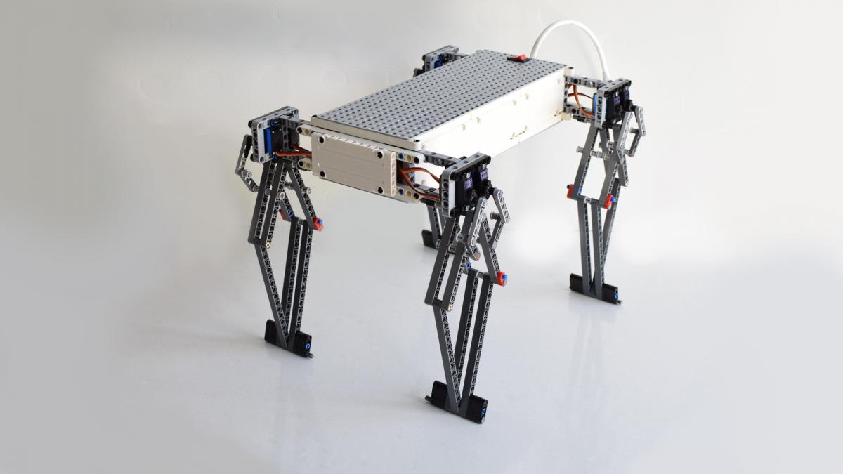

#18 Oracid
Posté 27 septembre 2020 - 06:56
Cliquez moi.
J'ai modifié le châssis de 4BQ2 en utilisant ma nouvelle technique de plaque Lego, comme je l'ai déjà fait pour 4BQ3.
Ainsi, j'ai économisé 70g tout en rigidifiant fortement la structure.
Maintenant, il pèse 900g.

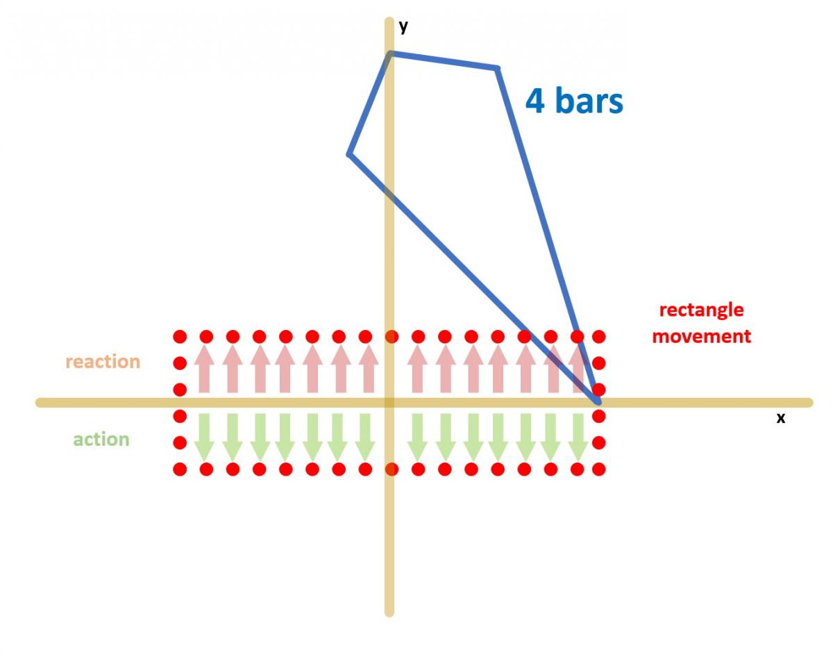

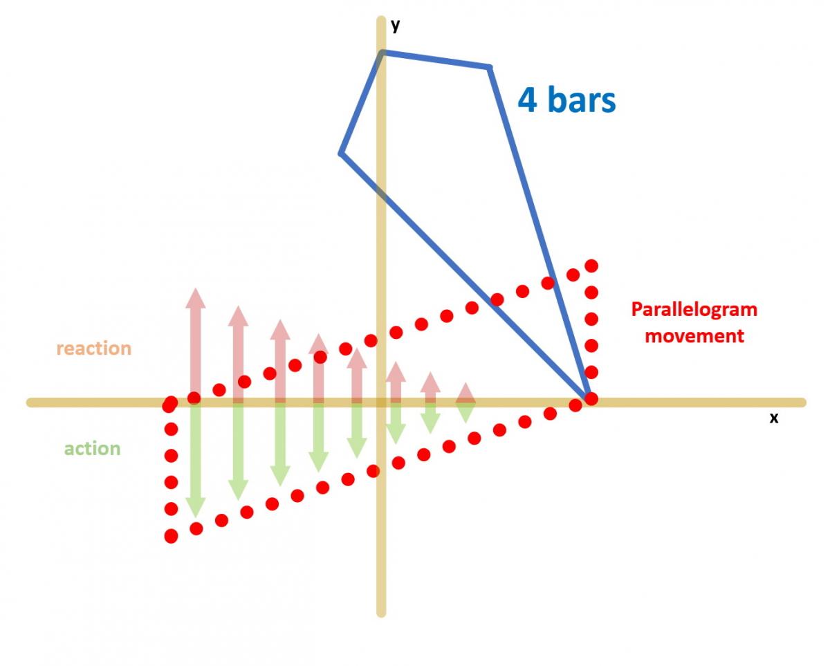

#19 Oracid
Posté 28 septembre 2020 - 01:34
Cliquez moi.
Habituellement, l'extrémité des pattes de mes quadrupèdes dessinent un rectangle. Un rectangle, c'est simple, pratique et symétrique. Il peut être centré sur l'axe Y et X du 4 barres, même si ce n'est pas obligatoire.
Si on y réfléchit bien, la force exercée par la patte sur le sol est différente si elle est perpendiculaire au sol ou si elle est inclinée.
Un rectangle ne prend pas en compte ce paramètre. J'ai eu alors l'idée de faire exécuter à la patte un parallélogramme plutôt qu'un rectangle.
Après quelques tâtonnements, j'ai opté pour un parallélogramme qui commence au niveau du sol et qui s'y "s'enfonce" au fur et à mesure de la progression du mouvement. Mais je n'exclue pas le sens inverse.
Bien entendu, la patte ne s'enfonce pas dans le sol, mais comme la position en Y croient, la force appliquée au sol est de plus en plus forte et par réaction, la force exercée sur l'épaule. Je ne suis pas physicien et j'aurais du mal à expliqué tout cela, mais si j'observe un chat, je constate que son épaule remonte très nettement au fur et à mesure du mouvement, alors que le corps peut rester parfaitement horizontal sans aucun déplacement.
Les 2 images que je vous propose, vous aiderons à mieux comprendre ma démonstration. Pour faire simple, je dirais que le parallélogramme dessine des forces.
Bien entendu, j'ai pu comparer les 2 allures, avec rectangle ou avec parallélogramme, le parallélogramme l'emporte haut la main.
Ici, j'ai choisi de faire exécuter un parallélogramme, mais rien ne m'empêche d'exécuter une figure plus complexe.
C'est ce que j'essaye de faire en essayant de retrouver le mouvement de Sebastian Coddington, https://www.robot-ma...pedes/?p=110937, mais sans succès jusqu'aujourd'hui.
#20 Mike118
  • 10 221 messages
Posté 28 septembre 2020 - 02:23
Je ne suis pas sûr de saisir ce que tu cherches à faire.
Mais si je devais décrire la façon dont marche gorillabot je dirais:
=> Qu'il utilise une courbe en Arc de cercle avec un plat au niveau du sol ...
=> Qu'il bouge alternativement avant droite avec arrière gauche puis avant gauche avec arrière droite.
=> Que le robot est suffisamment bien équilibré pour pouvoir grâce à ses pieds large tenir en équilibre sur ses deux jambes en diagonale au repos,
=> Que  lorsqu'il se déplace l'équilibre fait que le robot bascule un peu vers l'avant du côté du pied avant levé  avant que le pied n'ai été reposé.
Ce ne sont que mes hypothèses, seul Sebastian peut confirmer.
