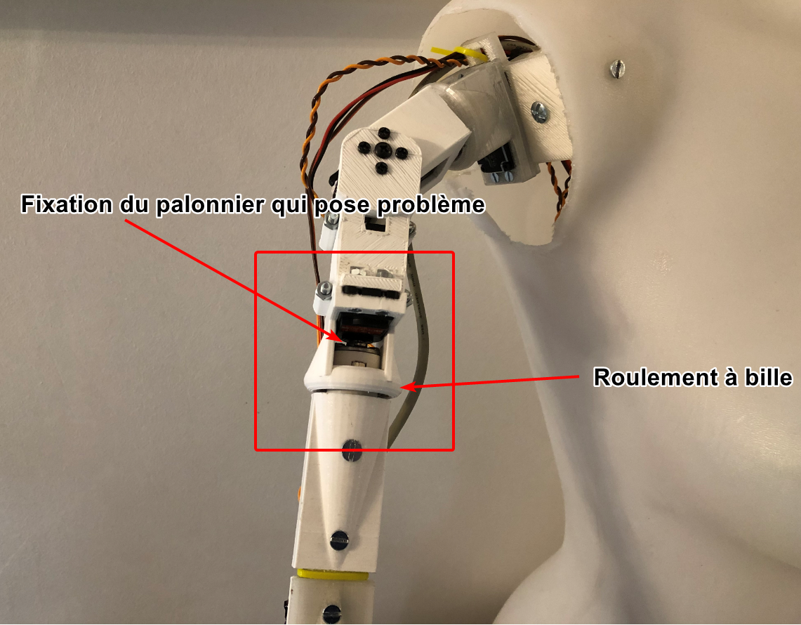

A trois endroits du bras (épaule, coude et poignet) j'ai dessiné une pièce pour faire une rotation.
Pour info pour ne pas faire porter tout le poids sur l'axe des servos, je fais tourner la pièce dans un roulement à bille maison. Seules les billes sont en métal. J'ai dessiné la pièce qui contient les billes en partant d'un donuts sous blender.. On verra si ça tient le coup.

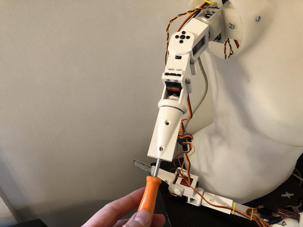

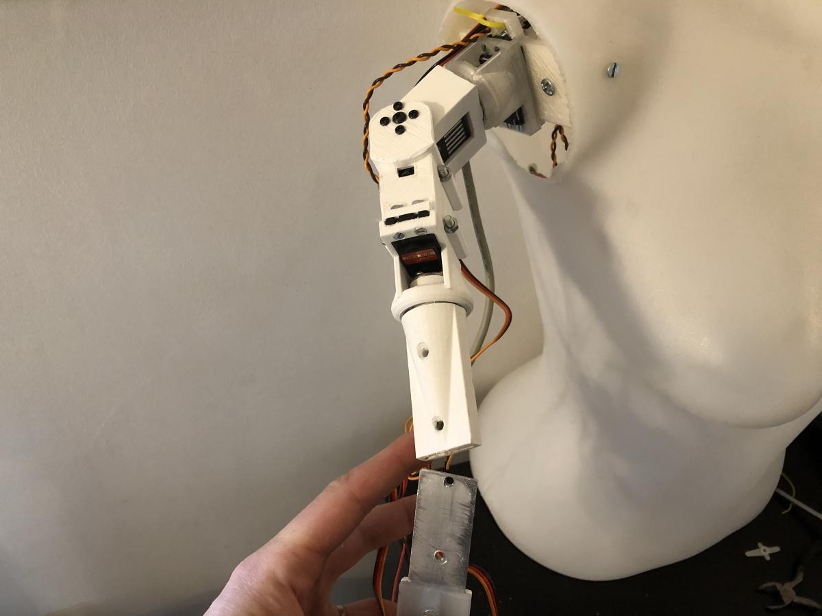

Mais le problème se trouve au niveau de la vis qui relie le palonnier et le servo. Après avoir joué avec le bras ce week-end, aujourd'hui je vois qu'il commence à y avoir du jeu. La vis s'est un peu desserrée c'est ce que j'appréhendais.
Pour y accéder, j'enlève le membre inférieur :
Et je vis en faisant passer le tourne vis dans la longueur de la pièce
Je crois qu'on en avait déjà parlé pour mes bipèdes, il y a une sorte de fillasse qui existe pour éviter le desserrement ?
Sur mes bipèdes je revisse assez souvent mais ça va tout est apparent. Là ca me demande à chaque fois de tout démonter donc problème.

regarde " frein filet " sur internet.

Les vis qui se dévissent, c'est un vrai problème.
Sur l'axe de mes servos, ça se dévisse également.
Le frein filet, c'est peut-être la bonne solution.
