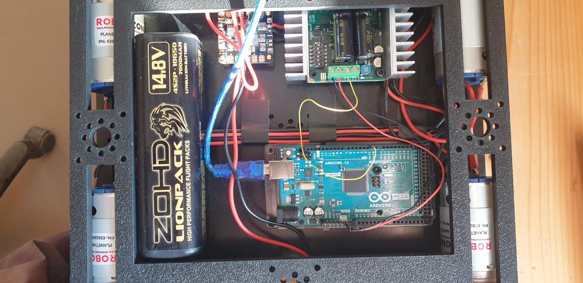

#4 Atmos
Atmos
  • 75 messages
Posté 24 avril 2021 - 06:07

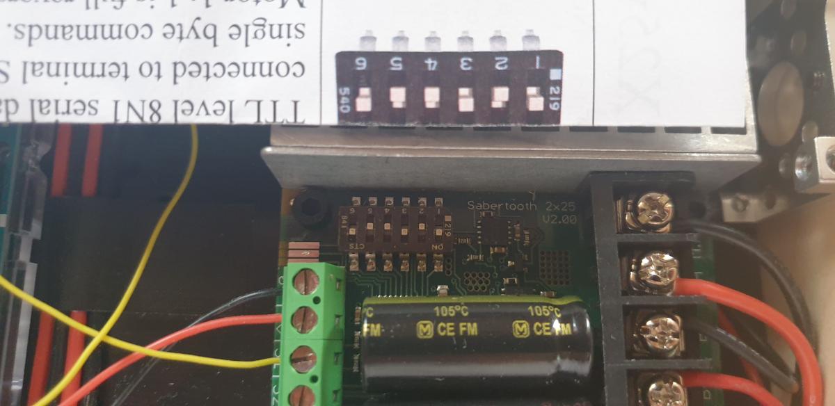

Posté 26 avril 2021 - 07:01
J'ai essayé de changer tous les switch ON sur OFF, OFF sur ON, plus des mélanges, rien n'y fait. Ca ne fonctionne pas.
De plus, je ne l'avait pas dis avant, mais les moteurs couines et la Led error s'allume de temps en temps.
Je mets une photo, ce n'est pourtant pas sorcier.
Si seulement j'avais un exemple concret qui fonctionne.
Je comprend pas, c'est quant même rare d'avoir des exemples de leur librairie et que ça ne marche pas.
#9 Atmos
Atmos
  • 75 messages
Posté 26 avril 2021 - 07:05
#10 Mike118
  • 10 296 messages
Posté 26 avril 2021 - 11:25
Je pense que les switch c'est pas encore ça :
regarde particulièrement les switch 4 et 5 ...
