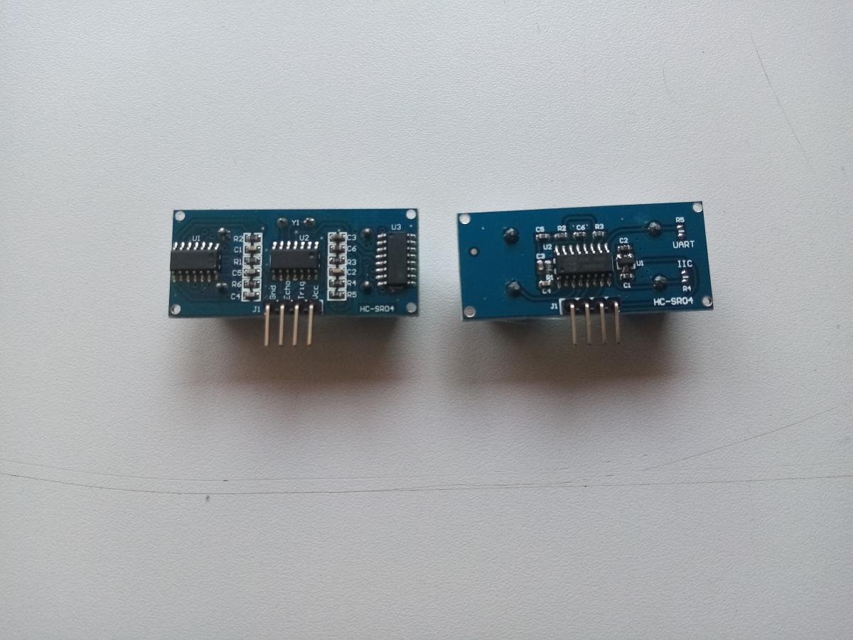

Je vais tester aujourd'hui une nouvelle version des bien connus capteur à ultrason HC SR04. Cette nouvelle version permet de communiquer en I2C et en UART.

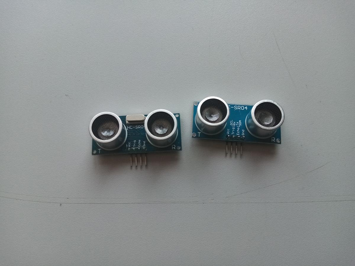

D’après mes recherche cette nouvelle version serait sortie en 2020 et peu de ressource existe actuellement sur le net sur son fonctionnement. Ci-dessous vous pouvez voir la différence entre la nouvelle version et l'ancienne.
On peut remarquer ce qui semble être des petits points de brasure qui permettent de sélectionner le mode de communication (à noter que si aucun pont n'est relié le capteur fonctionne de la même façon qu'avant à l'aide de la pin trig et echo)

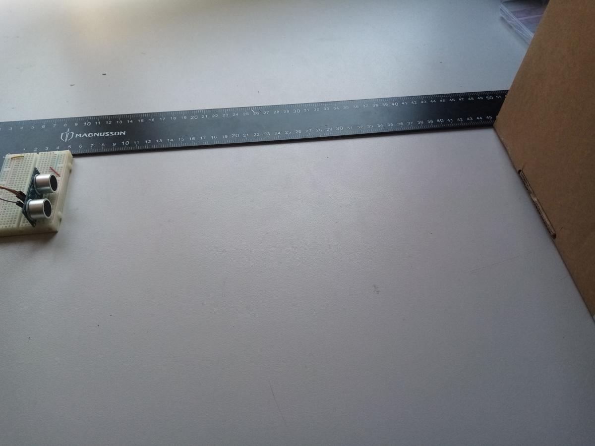

Voici le montage réalisé, la distance entre le carton et le capteur est d'environ 39.5cm

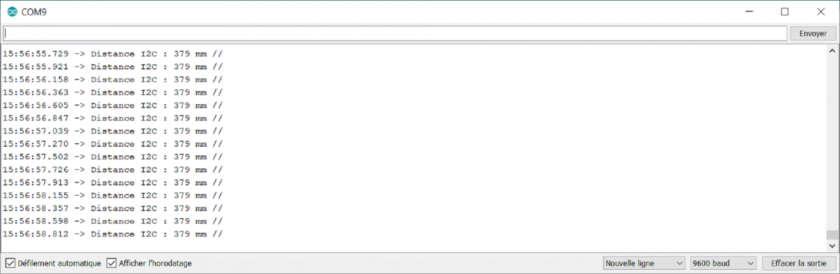

On obtient les valeurs suivante (L’écart de mesure est sans doute dû aux éléments adjacents au capteur ainsi qu'à la taille de l'obstacle).

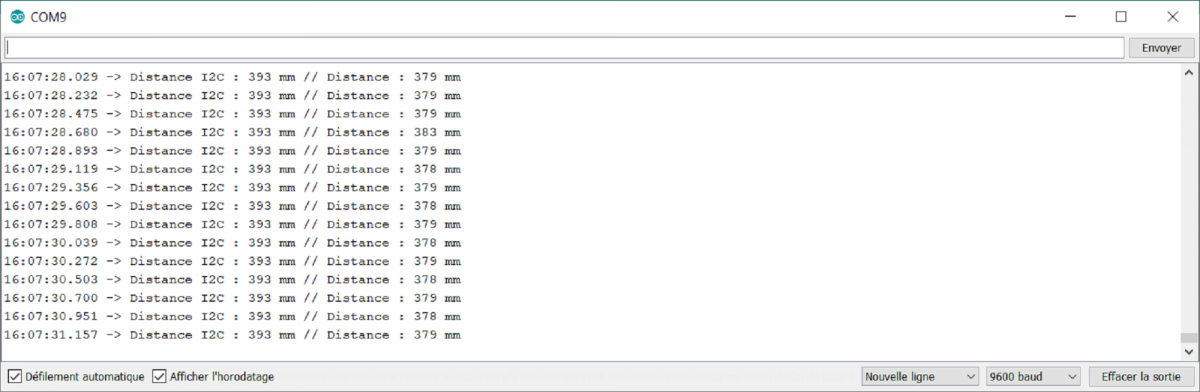

Ici une comparaison entre les deux versions du capteur

Tu devrais le mettre plus haut, car le cône d'émission doit interférer avec la table.
