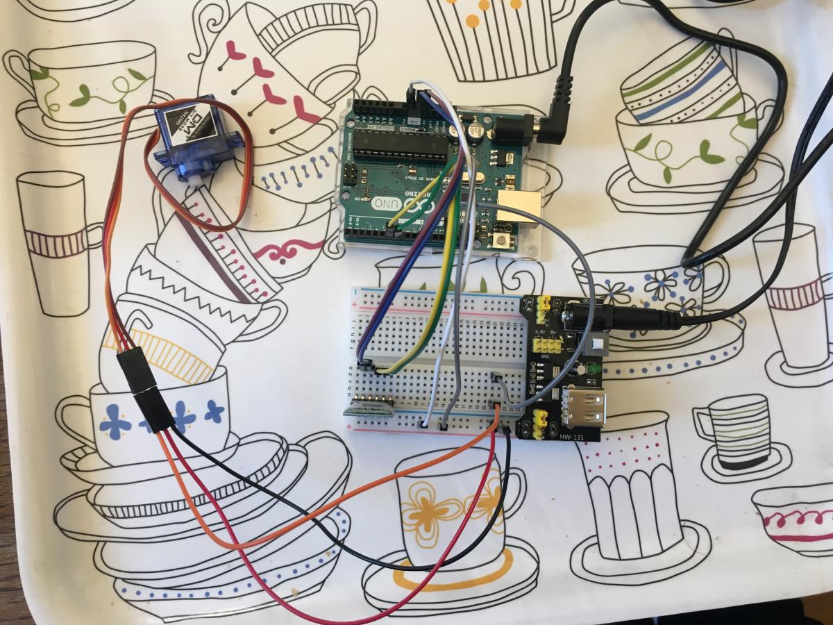

#14 Oracid
Posté 17 décembre 2021 - 08:28
Que dois faire ce code?
As-tu quelques connaissance en C, ou pas du tout ?
Ce code fait exécuter un mouvement au servo de 0° à 180°, puis de 180° à 0°.
Pourrais-tu nous faire une photo de ton installation ?

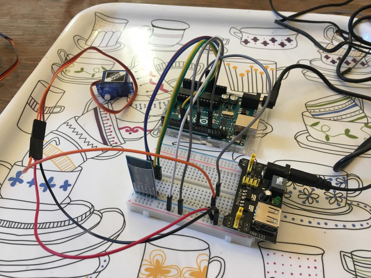

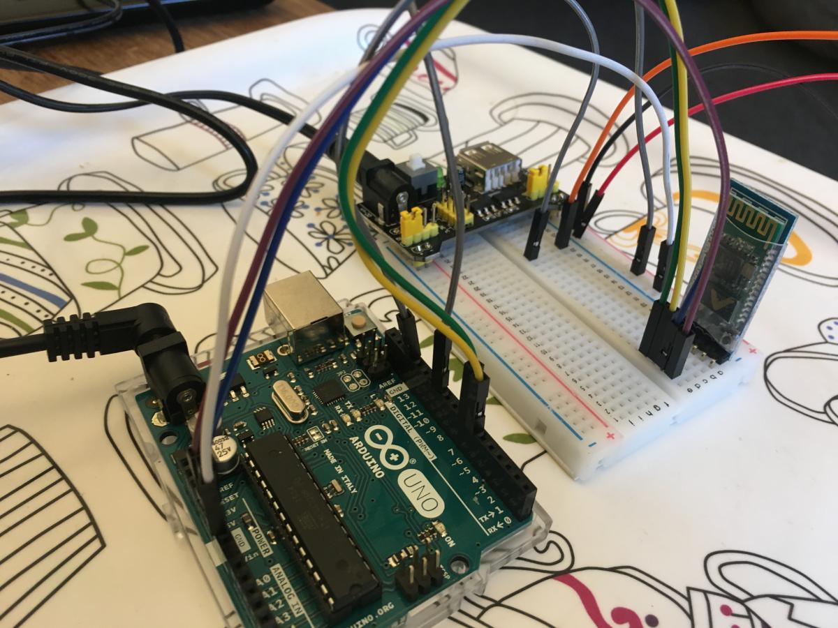

#15 yupach
yupach
  • 13 messages
Posté 17 décembre 2021 - 09:26
E388E679-7A56-44DB-8474-381C16B853B8.jpeg 69A3968B-B271-458B-9B93-A124A73020E8.jpeg BAA3DC01-8F60-4EBB-9253-4F8E5ACE7ABF.jpeg
Jai pas beaucoup de notion en C mais je peux essayer de comprendre, et jai envie
#16 Oracid

Ton installation me semble correcte.
