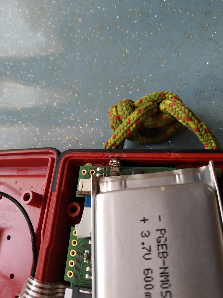

Depuis hier soir, je suis bloqué par un bête problème de soudure. J'avais modifié un télémètre laser pour en faire un appareil de cartographie complet pour la spéléo (ie avec magnétomètre et clinomètre (mesure de pente) en plus).
Tout allait bien au début, mais j'ai une des deux languettes de la batterie lipo qui a cassée.
Depuis hier soir, j'essaye en vain de la ressouder, mais sans succès : pas moyen de faire tenir de l'étain sur la languette coté batterie (sur l'autre coté, j'y arrive, quoique avec difficulté). J'ai l'impression que le bout de la languette qu'il me reste était initialement "en sandwich" au milieu de l'autre coté.
Est-ce que vous avez une idée comment faire tenir de l'étain sur un métal récalcitrant? (je ne peux pas vous dire ce que c'est : l'autre languette à l'air d'être du cuivre, mais la mienne est plutôt couleur étain/alu.
J'ai essayé en nettoyant à l’acétone (surtout après qu'une bonne couche de flux de mon étain s'y soit déposé), j'ai essayé de gratter au papier verre, j'ai essayé avec deux fers différents (dans un de "bourrin" : 60W, pointe de 6mm de large), j'ai essayé deux bobines d'étain différentes (pas d'étain au plomb, j'en ai pas). Rien à faire : l'étain refuse obstinément à accrocher.
Je penses pas qu'il s'agit d'un problème d'inertie thermique : la languette fait 4mm de large, 8mm de long, et moins de 1mm d'épaisseur.
Est-ce que quelqu'un a une idée?
Est-ce que ça vaut le coup d'essayer de me procurer une bobine d'étain au plomb?
A noter que la solution la plus simple serait de remplacer la batterie, sauf qu'il s'agit d'une batterie spéciale sans éléments ferromagnétiques (pour ne pas perturber le magnétomètre), et qu'il n'y a qu'un seul fabriquant au monde à ma connaissance qui en produit, et qui ne vend pas aux particuliers : la seule solution est donc d'attendre la prochaine commande groupée, mais ça peut prendre des mois!

tu peux essayer avec de l'étain au plomb ou bien avec de la pâte à braser comme pour les composants cms ... autre méthode tu fais un trou dans ta languette et tu utilises ce trou pour recouvrir ta languette de fil de cuivre en bloquant le fil par le trou. En étamant ce fil tu va nécessairement finir par réussir à étamer la languette en même temps ...

J'ai commandé de l'étain au plomb qui devrait arriver en fin de semaine.  Je vous tiens au courant.
