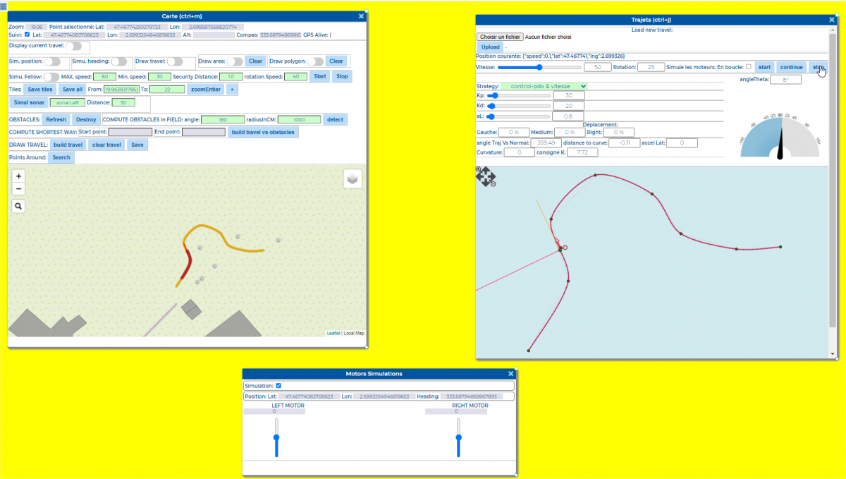

==> mon robot propose une interface web, sur laquelle je gère une carte (basée sur openstreetmap).
En cliquant, je sélectionne des points (avec leurs coordonnées GPS). Cela constitue le polygone que je transmet au robot.
"Les lignes entre les points des distances ?"
==> Pour manipuler plus facilement les coordonnées pour des opérations de géométrie, je réalise une conversion { latitude, longitude} en coordonnée UTM { x, y }
On peut ainsi calculer des distances enter les points en mètres.
"Les angles entre les lignes sont connus ?"
==> A partir des coordonnées converties e,n {x, y}, on obtient des vecteurs. De là les angles si on le souhaite.
"Le robot est assez rapide pour s'arrêter ou tourner avant des dépasser ?"
==> c'est là qu'il faut ajuster les paramètres "K" pour corriger la trajectoire.
Mais j'ai travaillé sur ce sujet du suivi de trajectoire depuis quasiment un an. Mon robot n'étant pas disponible souvent pour les tests (robot à la campagne, résidence en appartement), j'ai dû réaliser un simulateur de moteur.
En bref :
- le robot connait sa position et son cap (sa direction). Attention, on oscille entre des coordonnées planétaires { latitude, longitude, cap par rapport au nord }, et les coordonnées utm { x, y, dans un repère orthonormé classique où l'angle 0 est l'axe des x}
- l'interface web transmet le polygone à suivre ;
- le robot ajoute un premier point au polygone qui est la position courante du robot ;
- le robot calcule une SPline qui passe par les sommets ; A partir de, par exemple, des 10 sommets du polygone, on définit 1000 points qui forment une courbe lisse.
On dispose des fonctions permettant de calculer, en tout point de la spline, la normale, la tangente, le rayon de courbure.
- le robot s'aligne sur la tangente du premier point de la "spline" (le vecteur reliant le premier point et le point suivant)
- le robot applique la même vitesse angulaire sur les deux moteurs;
- l'interface web intègre un simulateur qui calcule quelle va être la nouvelle position du robot après un petit écart de temps (100 ms) (calcul en coordonnées UTM, conversion ensuite en { lat, lon }), ainsi que son nouveau cap.
Chaque moteur tourne à sa vitesse propre (% de la vitesse max en tours par minute [RPM]), je connais le diamètre de la roue et donc le nombre de mètres parcourus par chaque par seconde, et donc la vitesse de chaque point correspondant aux roues).
Si les vitesses sont différentes, le robot aura légèrement pivoté, et donc son cap aura changé.
- on transmet cette nouvelle position et ce nouveau cap au robot.
A partir de ces nouvelles coordonnées, le correcteur de courbe (l'article ci-dessus) détermine quel est l'écart de cap, et l'éloignement par rapport à la courbe au point le plus proche sur cette courbe.
Ce n'est que de la géométrie, mais quand on est étourdit comme moi, quand il faut respecter les unités, quand il faut le coder en traitant les erreurs et les cas limite (rayon de courbure infini...), ça occupe bien les week-end.

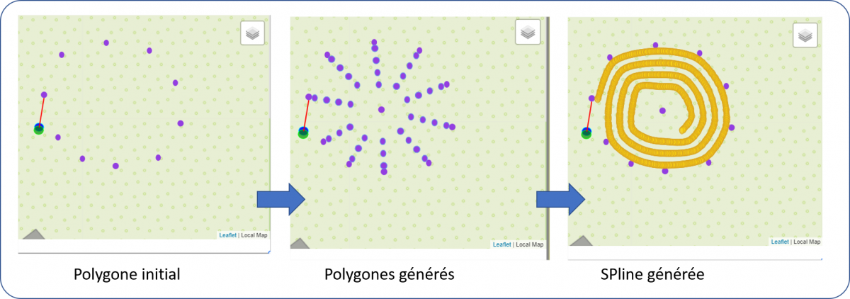

Le plus difficile est le suivi d'un trajet, surtout avec des courbures toujours dans le même sens (exemple de la spirale ci-dessus), car la divergence ne peut jamais se corriger.
J'ai essayé de faire de la reconnaissance de zone simplement, mais il faut s'arrêter souvent, reculer, tourner aléatoirement dans un sens ou dans l'autre, et cela semble peu optimum.

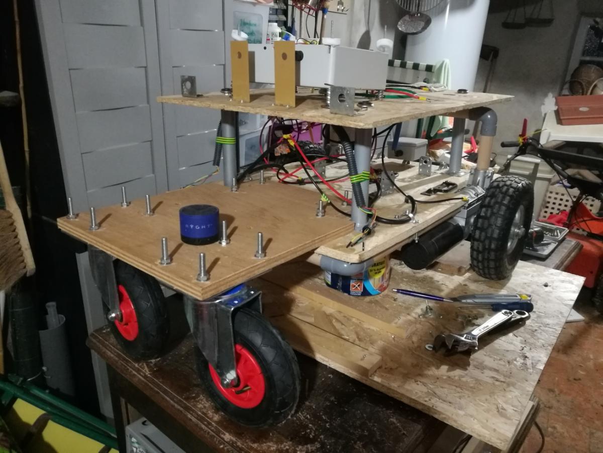

- Application en NodeJs sur Raspberry Pi 4; éventuellement une deuxième Raspberry pour sous-traiter du traitement d'image (2 WebCam) avec opencv4. Mais je n'ai pas encore exploité cette détection
- L'application en NodeJs pilote tous les périphériques (2 moteurs en PWM, servos moteurs ou 2 vrai moteurs de 300 w avec une carte SaberBooth et deux batteries de 35 A), 3 sonars, 1 GPS, 1 magnétomètre.
- L'application fait aussi serveur http et serveur Websocket
- L'interface graphique est composée de plusieurs "fenêtres" pour chaque fonctionnalité, servi par le serveur http;
- la cartographie est basée sur OpenstreetMap, avec possibilité de sauvegarder les tuiles sur une petite base de donnée sur la Raspberry quand on est connecté à un internet, et les restituer en mode offline.
- je suis aussi en cours d'intégration d'un petit Lidar YX4, mais j'ai encore beaucoup de bruit.
NodeJs me propose beaucoup de modules pour piloter les périphériques, et s'ils n'existent pas, on peut facilement porter du code python (ou même exploiter le résultat d'une exécution de code en python).
L'intérêt de ce langage est, comme il est écrit dans un tutoriel du site, quasi identique côté "moteur" et coté "interface utilisateur". On s'échange des données en json.
Ci-joint une petite présentation du projet (histoire de documenter un peu).

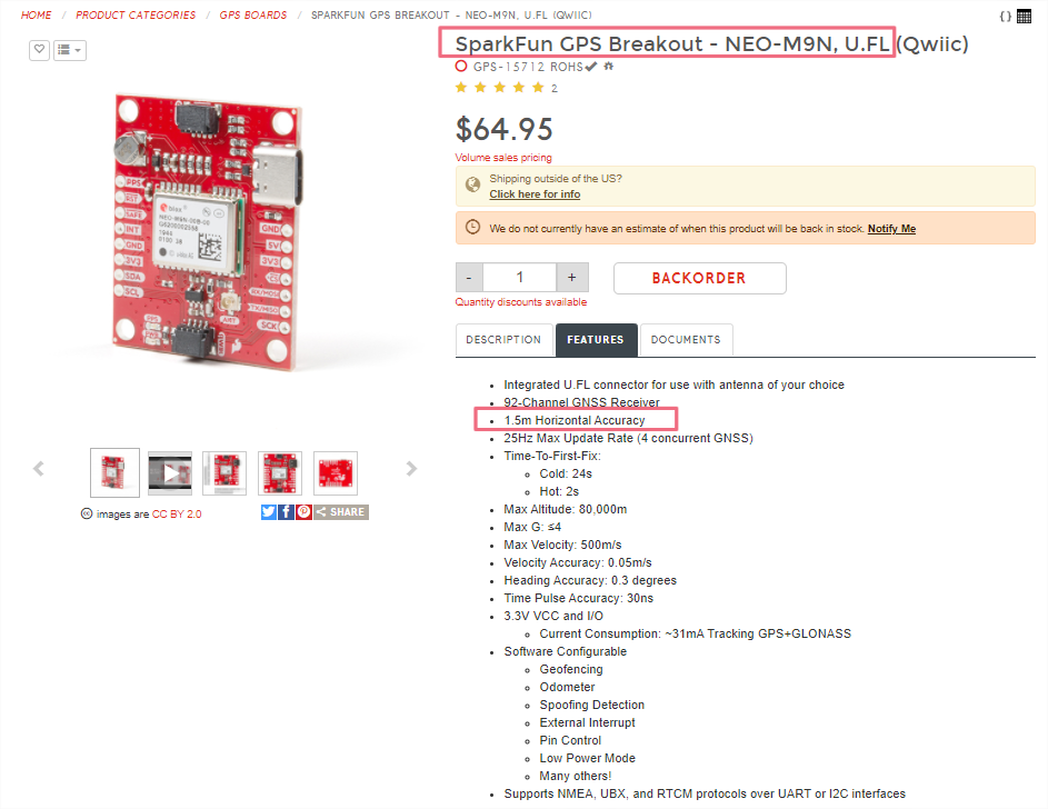

Pour rappel, J'utilise un "SparkFun GPS Breakout - NEO-M9N"
Je pense être au environ du mètre, mais je ne sais comment l'évaluer avec précision.
Ci joint également les caractéristiques de cette carte qui évoque 1.5 m.
Il doit exister dans les différents types de trames une information sur l'erreur, mais je n'ai pas encore fouillé cet aspect.

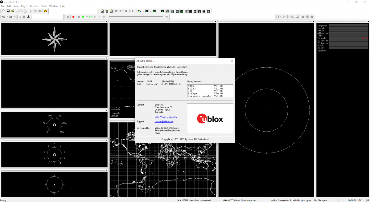

J'ai juste utilisé l'utilitaire de U-BLOX (photo ci-joint) pour modifier la fréquence de capture et passer à 333 ms au lieu de la seconde standard.
Il y a des log abondant pour étudier ce qui se passe, mais navigant dans la campagne (avec de petits arbres), je n'ai pas encore besoin de plus de précision.
