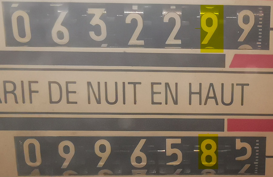

En fait la camera devrait être pointée sur le chiffre des unités. Et il faudrait juste analyser les pixels qui représentent le chiffre.
Sur les compteurs d'électricité, il faut pouvoir analyser 2 zones (tarif heures pleines et heures creuses)

Bonne idée, je vais essayer de faire le job avec un téléphone Android : écrire une petite appli qui va comparer 2 photos au niveau de la zone des unités.
Et seulement ensuite si ça fonctionne, je regarderai comment le faire avec un Arduino et une camera.

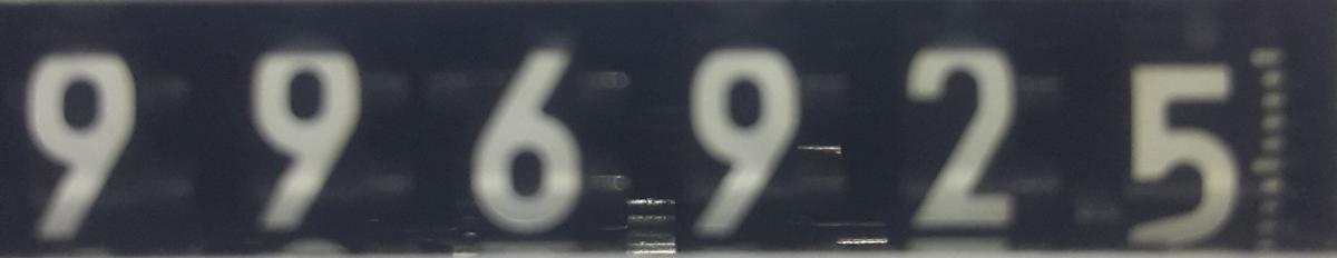

La camera me semble une bonne solution car elle permet soit :
- de faire des photos à intervalles réguliers qui sont stockées sur une carte SD. Les photos sont traitées par la suite pour reconstituer l'évolution des consommations dans le temps.
- de détecter en temps réel une variation d'un chiffre
J'ai fait quelques essais avec une camera Huskylens et une Pixy2 mais apparemment elles ne peuvent pas reconnaître les chiffres, je ne comprends pas trop bien pourquoi.

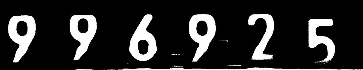

Je suis en train de faire quelques essais avec un smartphone :
- prend des photos à intervalles réguliers,
- utilise la torche pour éclairer le compteur
- converti la photo en niveaux de gris
- la découpe pour ne garder que les chiffres intéressants.
- il faudrait ensuite un OCR pour convertir l'image résultante en valeurs.
J'ai essayé des OCR en ligne mais ils ne reconnaissent pas les chiffres.
Je suis en train de faire une petite routine qui détecte la couleur de chaque pixel de l'image et génère un tableau à 2 dimensions en ne gardant que les pixels plus sombres qui représentent le chiffre.
Le smartphone fera une photo toutes les 30 secondes et comparera le nouveau tableau avec l'ancien. S'ils sont différents, c'est que le chiffre a tourné.
Mais l'idéal ce serait de convertir l'image en valeur.
Je vais essayer de générer un tableau pour les chiffres de 0 à 9 et à chaque photo comparer le tableau avec les tableaux prédéfinis....
