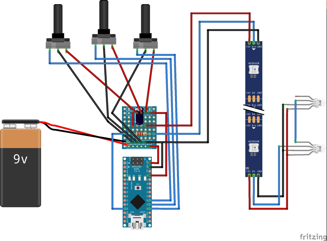

Je travaille sur un projet de wearable avec un arduino et des LEDs adressables que je vais contrôler avec des potentiomètres. J'ai fait fonctionner ça sur un breadboard et je me suis lancé dans la soudure pour essayer de rendre le truc utilisable hors d'un atelier.
C'est ma première fois donc j'ai rencontré pas mal de problématiques. La première étant : ça ne marche pas :king:

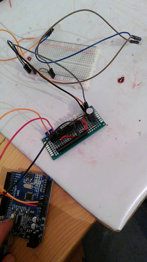

Les LEDs s'allument en flash puis s'éteignent.
J'ai aucune idée de comment débuguer ça. Ca fonctionnait sur breadboard, donc je sais pas si j'ai mal fait mes soudures, si j'ai inversé des composants, mal fait mon câblage, changé le code par inadvertance... J'ai essayé de simplifier le code de l'arduino au minimum avec 2 librairies différentes, j'ai le même résultat donc je pense pas que ce soit ça (1 et 2) mais sait-on jamais. Le câblage est censé être celui ci.

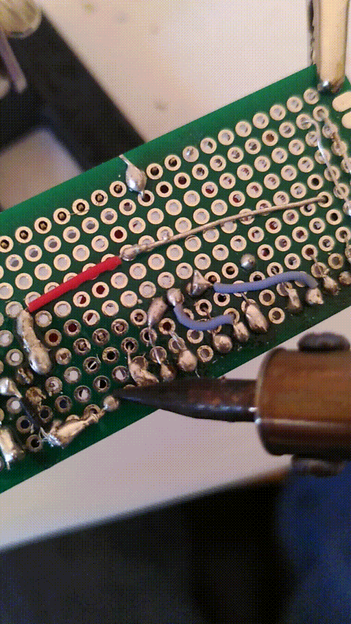

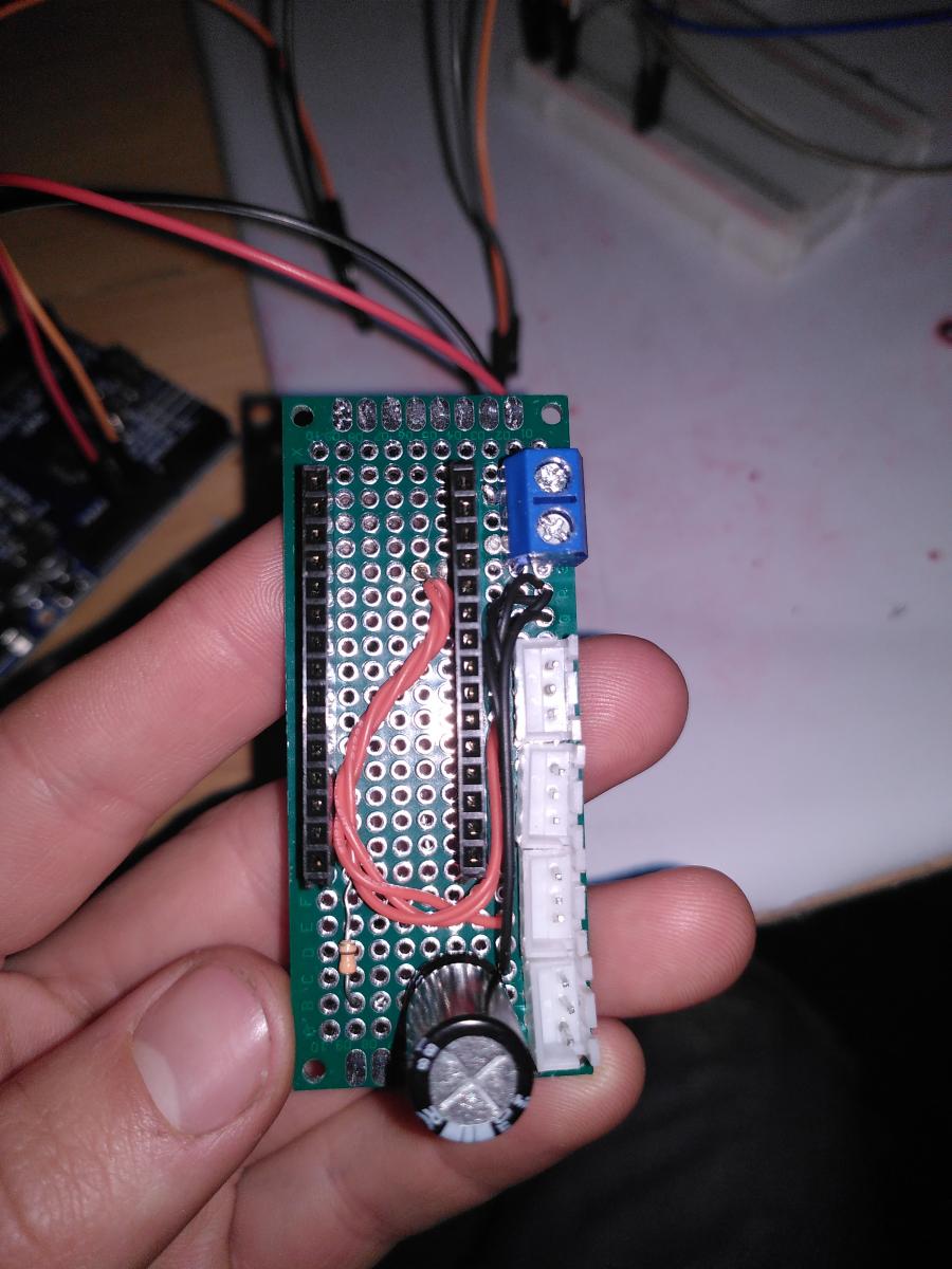

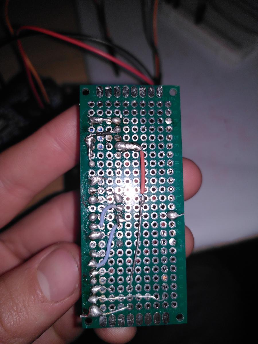

J'ai soudé ça comme j'ai pu les composants sur la board.
Mon autre problématique, plus mineure mais que j'aimerais bien améliorer tout de même, c'est que je galère à faire mes soudures. J'ai vu des tutos qui disent qu'il faut chauffer les connectiques qu'on cherche à souder et y appliquer l'étain. Sauf que quand je fais ça, ça fonctionne pas. Donc à la place j'ai appliqué l'étain sur le fer, ça coule par capilarité sur le point à souder, je laisse un peu chauffer pour que ça s'étale et ça a l'air de faire le taff. Mais ça rend tout le process un peu compliqué et j'ai peur que ça fasse de mauvaises soudures. En gros l'étain ne fond pas sur la pointe. Egalement, la pointe a l'air de se desserrer, c'est normal? Bref je fais un peu n'importe quoi. PS: j'ai acheté le kit de robot maker.
Si vous avez des idées je serais preneur parce que j'ai aucune idée de comment avancer sur le sujet. Merci beaucoup!

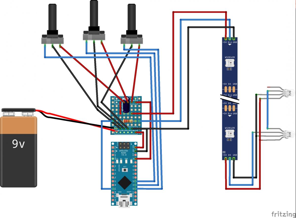

Tu peux poster le schémas de ce que tu essaye de faire ?
Tu as un convertisseur quelque part ? On dirait comme un court circuit sur une alimentation et qu'elle s'écroule ... Mais ça pourrait être tout un tas d'autre choses ...

Sinon, sur ton schéma, ça donne l'impression que le condensateur est branché entre le 5V de l'arduino et le 5V qui part vers les LEDs, c'est bien ça? Si oui, alors c'est probablement là le problème. Le 5V de l'arduino doit être relié au 5V des LEDS, et le condensateur doit être brancher entre le 5V et GND (attention au sens).
Pour tes soudures, effectivement, elles donnent l'impression que tu chauffes l'étein et/ou le composant, mais pas le PCB. Ça donne en général des soudures peu fiables (voir qui ne conduisent pas si l’étain ne touche pas la pastille de cuivre).
Voici ce que je recommande :
1) si besoin, nettoie ton fer (ie, fais le chauffer, applique un peu d'étain, et frotte le contre une éponge légèrement mouillée ou une éponge métallique)
2) applique un tout petit peu d'étain sur le fer (moins que 1/4 de ce qu'il faut pour la soudure, si besoin, essuie le rab sur l'éponge)
3) place ton fer pendant quelques secondes de manière à ce qu'il touche en même temps la pastille de cuivre du PCB et la patte du composant que tu veux souder
4) en gardant le fer dans la position du 3, viens toucher la jonction entre la pastille et la patte (si nécessaire, touche le fer en même temps)
5) attends une fraction de seconde que l'étain fasse le tour de la pastille (si besoin, rajoute un peu d'étain)
6) écarte le fil d'étain, et juste après le fer (si tu écartes le fer en premier, tu prends le risque que  le fil d'étain reste soudé à ta soudure)
Ah ben oui c'est ça sur le schéma et sur le veroboard. J'arrive plus à retrouver pourquoi j'avais fait ça dans le schéma mais de mémoire je mettais bien le condensateur comme tu dis, et je retrouve que des spécs qui confirment ce que tu dis... Je vais essayer ça!!
En effet, je fais des gros pâtés... Je ne fais peut-être pas bien les étapes 1 et 2, mais je n'arrive généralement pas à faire fondre l'étain avec la pointe du fer et encore moins avec la patte chauffée
Oui, le schéma c'est celui là avec quelques différences :
  • juste 2 LEDs sans le ruban
  • sans les potentiomètres
  • alimentation de l'arduino par USB
  • alimentation des composants par le 5V de l'arduino
Du coup le convertisseur je dirais que c'est celui de l'arduino normalement?

J'ai visiblement répondu un peu vite, je n'avais pas vu les liens pour le schémas.
Moi aussi ce condensateur me semble mal placé.
De plus le branchement de tes deux leds me paraît aussi bien bizarre...
Tu devrais faire un schémas " théorique" de ce que tu veux câbler et pas juste montrer ce que tu as câblé qui a visiblement des erreurs...
En tout cas tel que placé, ton condensateur explique pourquoi il y a le " flash " . Les lumières s'allument le temps que le condensateur se charge ( periode transitoire ) puis une fois chargé il n'y a plus de courant qui passe dans le condensateur et tes leds s'éteignent ...

- Je vais mettre à jour le schéma mais il représente bien ce que j'ai câblé (je me suis planté quand j'ai voulu schématiser ce que j'avais fait sur breadboard et quand j'ai repris le schéma, j'ai câblé avec l'erreur)

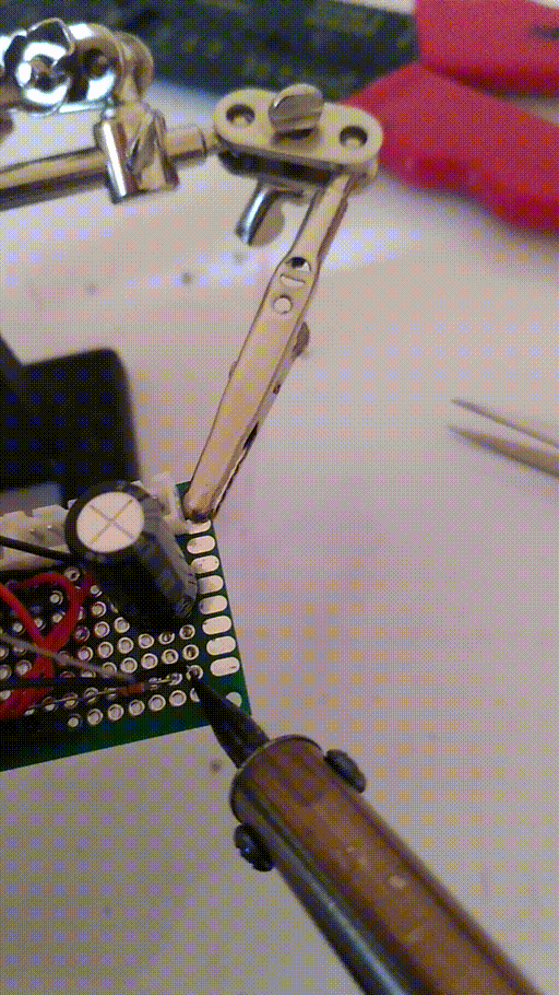

- J'ai voulu prendre en compte les remarques sur le câblage du condensateur mais je galère avec ma soudure donc j'aimerais bien un peu d'aide là dessus, je n'arrive pas à utiliser correctement le fer à souder
Quand j'essaie de chauffer les connecteurs pour y appliquer l'étain, je n'arrive pas à faire fondre l'étain avec la pointe
Quand j'essaie de chauffer une soudure existante, je n'arrive pas à faire fondre l'étain avec la pointe
Je n'arrive à faire fondre l'étain que plus haut sur le fer. Une fois que l'étain a commencé à fondre, la chaleur peut se propager et ça peut faire fondre de proche en proche mais c'est super galère. J'ai essayé de mettre de l'étain sur la pointe, mais ça ne fait que "rouler" sur le fer. A noter que le fer est tout neuf, je n'ai fait que les quelques soudures de cette carte avec...

pour le fer à souder :
- pour faire adhérer l’étain au fer, quand ça n'adhère pas bien, je te conseilles de plutôt le faire en l'air que sur le circuit (comme ça moins de chaleur est perdue par condition dans le PCB, et l'étain fond mieux). NB : une fois réussi, il faut essuyer le plus gros de l'étain qui est sur le fer : le fer doit être "mouillé", mais ne pas avoir de goute d'étain dessus (l'étain est ensuite apporté au moment de la soudure)
- ton fer m'a l'air très sale (voir "cramé") : tu utilises ton fer à quelle température? Est-ce que tu laisses le fer allumé pendant des longues durées sans l'utiliser (il ne faut pas)? Est-ce que tu nettoie régulièrement ton fer en le frottant contre une éponge humide (nb : évite d'utiliser ensuite l'éponge pour la vaisselle, même l'étain sans plomb n'est pas très bon pour la santé) ou sur une éponge métallique (en général, j'essuie mon fer toutes les 1 à 3 soudures, ainsi qu'au début et à la fin de chaque séance (au début, en général, j'essuie, je mets de l'étain dessus, et j'essuie une seconde fois). Si ton fer est en vraiment mauvais état (bien cramé/oxydé/sale), alors l'éponge gratante est la meilleure solution.
- si jamais tu as un embout de rechange, tu peux aussi changer l'embout (attention à bien fixer le nouveau, un embout chaud qui se détacher du fer, c'est dangereux)
Je n'ai jamais réussi à faire adhérer l'étain au fer, ça fond et ça forme une boule qui goutte tout de suite. J'ai bien lu partout qu'il fallait essuyer l'étain sur le fer, mais je n'ai jamais eu de goutte d'étain restée dessus...
Je l'ai utilisé entre 250 et 400°C pour littéralement 3 sessions de soudure. Ces choix de température étant un peu arbitraires, en lien avec mes difficultés pour faire fondre l'étain. Les sessions étaient un peu longues parce que je galérais, mais c'est tout. Et oui, je nettoie régulièrement le fer en le frottant contre une éponge humide
Le fer est mon premier, et il est quasi neuf donc je n'ai pas d'embout de rechange :mellow: (j'ai pris ce kit)
