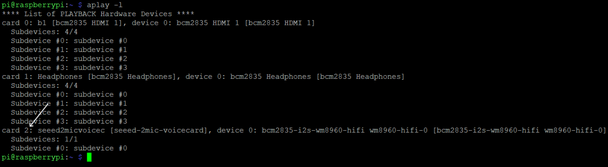

Vous pouvez maintenant voir les différents hauts parleurs de la Raspberry Pi:
aplay -l
Puis regarder les différents micros :
arecord -l
Cela permettra de savoir quel est les bons numéros de notre carte pour les hauts parleurs et le micro (ici le 2 dans les deux cas).

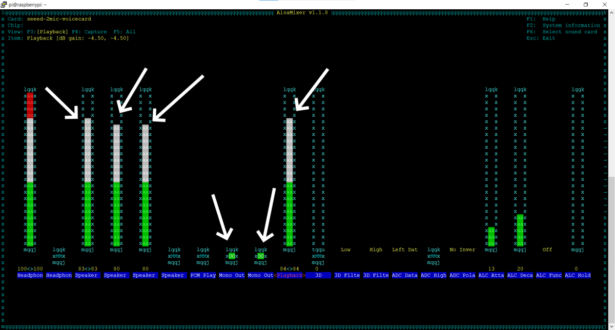

Pour régler le son de la carte on utilise Alsamixer :
sudo alsamixer
Pour utiliser Alsamixer il faut utiliser les flèches, pour activer/désactiver un paramètre il faut appuyer sur M.
Régler les paramètres fléchés
Si vous n’avez pas cette page, appuyer sur F6 puis allez sur la bonne carte :
