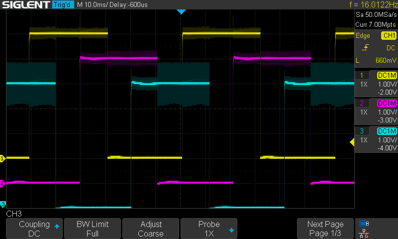

J'ai réussi à visualiser les signaux des 3 capteurs à effet Hall d'un moteur avec mon oscilloscope 4 voies.
C'est un signal carré de 5V, avec les niveaux haut et bas d'égale longeur.
A ma vitesse maximum (PWM=130), la fréquence indiqué par l'oscilloscope est d'environ 16Hz avec un signal de 60ms, ce qui me semble cohérent.
Les 3 signaux sont déphasés de 20ms. Ce qui me semble cohérent avec un positionnement des capteurs à 120°.
Avec ma radiocommande, je modifie la fréquence du signal à volonté, et tout reste cohérent.
Il me semble donc que je vais pouvoir mesurer la vitesse du robot.

Je penses que ça devrait être exploitable si on mesure la durée des impulsions.
Est-ce que par hasard tu as fait une photo/capture de l'oscillo? (ma question est comment sont placé les fronts montants et descendants les uns par rapport aux autres, pour voir si en pratique on a 3 timings intéressants ou 6)

Super, je peux sauvegarder une image de mon oscilloscope sur une clé USB.
Je pense que la fonction pulseInLong(), va me donner la durée d'une impulsion et donc, la vitesse. https://reference.ar...io/pulseinlong/
Le premier signal, c'est le jaune, puis le rouge, puis le bleu.
En haut, vers la gauche, on peut voir la base de temps à 10ms la division, et en haut, à droite, la fréquence, ici à environ 16Hz.

Super, merci.
Et est-ce que tu as une idée à quelle vitesse ta roue tournait (le but, c'est de savoir à quel angle de rotation correspond une impulsion).

- je pense que c'est 120° entre 2 couleurs différentes. Il y a 3 capteurs à effet Hall. Fils jaune, vert et bleu qui correspondent respectivement aux fils jaune, vert et bleu du moteur.
  Sur l'image de l'oscilloscope, le signal jaune, puis le rouge(vert) 20ms après, puis le bleu 20ms après, puis jaune 20ms après. Soit 60ms en tout.
  Je suppose donc que les capteurs Hall sont décalées de 60°. Demain, je démonte un autre moteur pour en être certain, mais ce ne sera pas strictement le même moteur.

Dans la vidéo, entre le début de la seconde 1'01 et le débu de la seconde 1'09 (soit une durée de 8 secondes), j'ai compté environ 8.3 tours, soit un petit peu plus de 1 tour/s
L'oscilloscipe indique une fréquence de presque 16Hz, donc un petit peu moins de 16 periodes par seconde.
Donc je dirais que probablement, on a 15 pulses/tour sur chaque capteur (nb : par pulse, j'entends monter à l'état haut puis redescendre : il y a donc 30 transistions/tour). Ce nombre de 15 pulses par tour est coherent avec l'exemple donné https://www.digikey....encoders-part-1 (en anglais).
