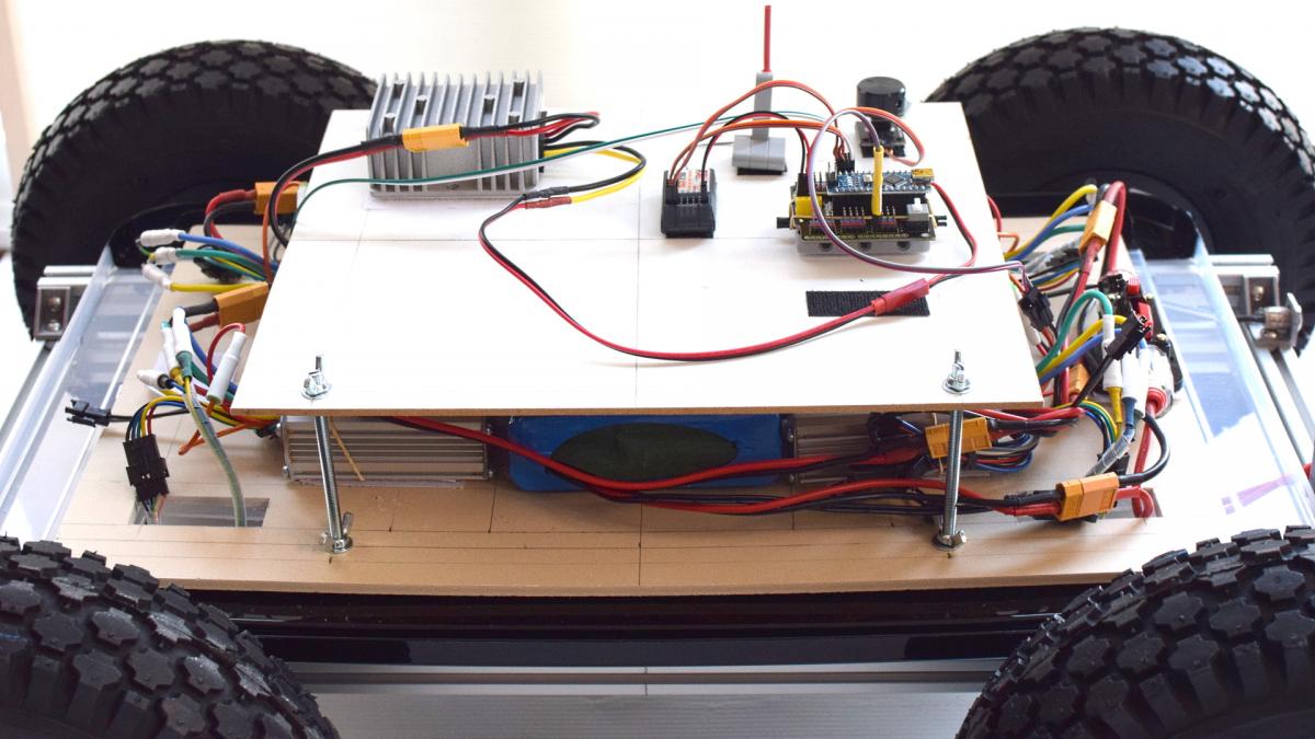

Voici ma nouvelle installation.
Vous noterez que tout est maintenu par Velcro pour plus de facilité d'adaptation.
J'ai donc agrandi le plateau supérieur, pour plus de commodité. Notez l'alimentation 13V-60V/12V.
Ces profilés en aluminium s'apparentent beaucoup aux Lego. Associé au Velcro, on peut tout modifier, très rapidement.
Pour l'instant, cela ne fonctionne pas, mais ne saurait tarder.
Cliquez moi.
