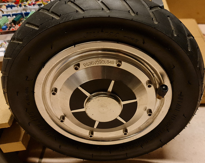

Peux-tu nous montrer une photo de ton moteur, coté enjoliveur ?

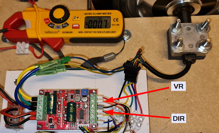

J'ai testé un paquet de combinaisons (mais pas toutes les 36)
Celle qui semble la moins mauvaise chez moi :
Moteur : NOIR ROUGE BLEU VERT JAUNE
Hall :      ROUGE BLEU VERT JAUNE NOIR
Le moteur consomme à vide 700 mA ce qui me paraît correct.
Le bruit semble normal
Le frein fonctionne
Le changement de sens de rotation fonctionne.
Par contre la vitesse est rapide alors qu'elle devrait être lente avec le filtre passe bas. Valeur PWM 20.
La tension sur la borne signal (VR) est pourtant de 1.7V.
Même si le fil est enlevé de cette borne, le moteur tourne toujours à la même vitesse.

Voici la photo du moteur côté enjoliveur
ça, c'est surprenant et inquiétant.
Si tu as un oscilloscope, tu devrais visualiser le signal. En principe, il devrait aller de 0V à 3V, mais cela dépend de la valeur réelle des composants.
Et donc, le moteur va de l'arrêt à une grande vitesse.
Merci pour la photo. Non, rien à voir avec les moteurs que j'ai.
J'ai fait ce test, ce matin. J'ai retiré le fil. Le moteur s'arrête bien.
Bien sûr, le moteur continu à tourner un peu, à cause de l'inertie, parce que je n'utilise pas le frein, mais après une seconde, il s'arrête.

Nous avons les mêmes cartes excepté que j'ai la version V2
J'ai juste un doute avec "PWM ENABLE JUMPER" je vais quand même tester
#147 Oracid
Posté 10 décembre 2022 - 09:28
Je n'ai également que des cartes V2.
Le PWM ENABLE JUMPER est utilisé avec le connecteur en bas à gauche. Malheureusement, ce connecteur est en forme de pastille à souder, sans connecteur à proprement parler.
Dans notre cas, nous n'utilisons pas un signal PWM, mais un signal analogique sur l'entrée potentiomètre.
Si tu veux utiliser ce connecteur, tu devrais revoir cette vidéo, https://www.robot-ma...board/?p=116760
De plus, ce connecteur n'est pas au pas de 2.54. Il te faudra donc, soit trouver le bon connecteur soit souder une nappe de fils.
A mon avis, tu as un problème avec ton filtre. Si tu n'as pas d'oscillo, tu peux utiliser un voltmètre et contrôler que la tension démarre à 0V, jusqu'à environ 3V quand il est connecté à la carte, c'est à dire avec la charge. Sinon, à vide, en sortie de l'Arduino, il devrait aller jusqu'à 5V.

Posté 10 décembre 2022 - 10:17
C'est bien que nous ayons les mêmes cartes :)
Ok PWM Jumper : j'oublie c'est pas la bonne piste, je n'y touche pas.
J'ai installé la seconde carte : idem il n'est pas nécessaire de raccorder le fil analog ctrl, le moteur tourne
Concernant le filtre : si j'installe l'ancienne carte, tout fonctionne donc je considérais qu'il était ok.
Mais j'ai encore une fois suivi tes conseils :) et procédé à une sévère remise en question...
J'ai déconnecté l'Arduino et installé un potentiomètre et là tout va bien.
Et si j'enlève le fil signal le moteur s'arrête. Que du bonheur.
Donc tu as apparemment raison le problème vient du montage avec l'Arduino.
Je cherche.

J'ai un peu progressé (sans crier victoire trop vite...)
J'ai regardé le filtre à l'oscillo. On a des pulses avant et un courant bien continu après.
Le problème était que je ne pouvais pas régler la vitesse et pourtant la tension à la sortie du filtre avait l'air correcte (1V)
Si je ne raccorde pas le fil Start / stop alors cela fonctionne. Quand il est raccordé on mesure 5v sur la pin Signal et donc la roue tourne à fond les manettes. Quand j'enlève ce fil la tension sur la pin signal est la tension demandée.
De plus le frein fonctionne. Suffisamment pour arrêter l'engin qui roule à bonne vitesse avec une charge ? A vérifier
On n'a pas les mêmes exigences, (dans mon cas c'est 2 roues motrices avec 2 roues folles) mais le couple est assez impressionnant. Je ne sais pas si c'est suffisant pour monter des escaliers avec une belle-mère assise dessus.. mais à pleine puissance sur 4 roues motrices en 36V ça doit quand même envoyer.
@Oracid : Quand tu mets plein pot tu as bien 5V sur la pin signal ?
Cela est très surprenant ! A l'occasion, je vérifierais si j'ai la même chose.
De toute façon, la pin Start/Stop ne sert à rien. En Stop, on est en roue libre. Cela revient à envoyer un signal à 0V.
Si vraiment tu veux arrêter le robot, il faut utiliser le frein.
Non, j'ai 3V.

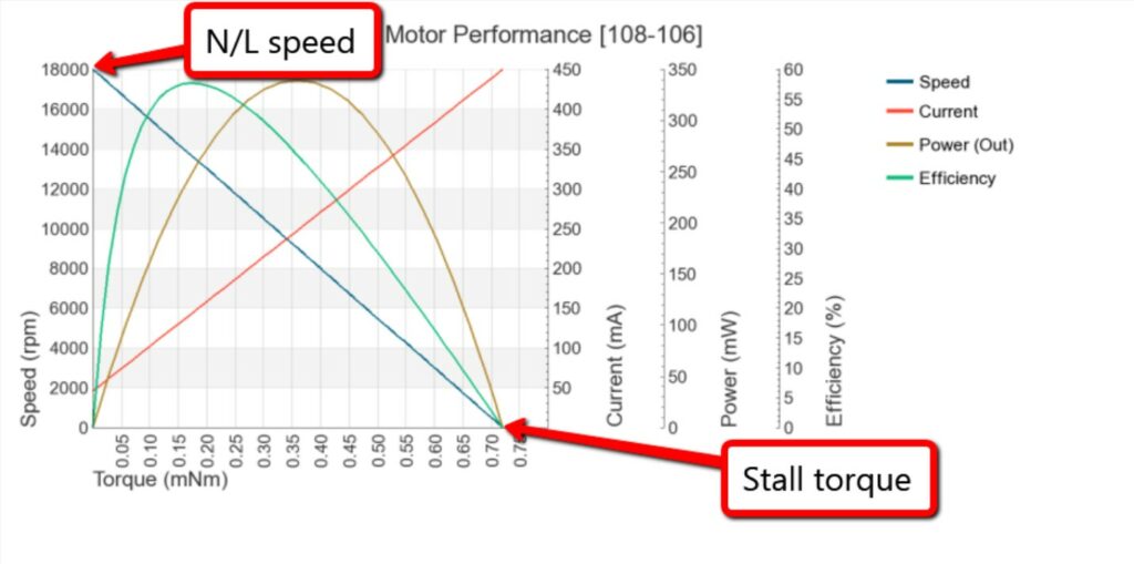

@Oracid, quand tu dis que tu n'as pas de couple à faible vitesse, tu entends que tu n'as pas de couple à faible PWM, ou pas de couple à faible vitesse de rotation de la roue?
Si jamais c'est pas clair, il n'y a aucune correspondance entre vitesse de rotation et PWM à priori. Si tu coince ta roue dans un étau, tu peux mettre un PWM de 100%, et ta roue ne tournera pas. Inversement, si ta roue tourne dans le vide, alors un tout petit PWM suffit pour la faire tourner. On peut même aller encore plus loin : si tu forces assez, tu peux mettre un PWM de 100% vers l'avant, tout en forçant la roue (de manière externe) à tourner en arrière. NB : n'essayez pas en pratique de bloquer des roues ou de les faire tourner dans le mauvais sens avec un PWM de 100% : beaucoup de moteurs vont surchauffer puis cramer.
Autrement dit, le PWM et la vitesse ne sont liés (environ proportionnels) que si le couple résistif (ie la "force" qui s'oppose au mouvement) est constante.
Tant que le couple résistif est faible, l'approximation vitesse = constante * PWM indépendamment du terrain est à peu près valable (pour vous faire une idée, comparez la vitesse à vide du moteur et la vitesse nominale (ie avec le couple nominal) : en général, la différence est <20%, donc jusqu'au couple nominal, l'erreur reste <20%. Si vous avez besoin ponctuellement de plus de couple, alors la vitesse s’effondre.
(source : https://www.precisio...ives.com/ab-032 )
Donc pour résumer, tant que votre robot vas en ligne droite (ou léger virage) sur un sol plat, vous pouvez considérer sans trop d'erreur que le PWM est proportionnel à la vitesse.
Par contre, dès que ce n'est plus le cas (sol pas plat/lisse, pentes, virages serrés ou sur place (surtout avec roues rugueuses), ...), alors l'approximation ne tient plus (du tout).
Et là, la seule solution est d'utiliser un asservissement en vitesse, c'est à dire de corriger le PWM en fonction de l'erreur de vitesse.
Soit vous pouvez acheter un driver qui gère ça en interne (dans ce cas, vous lui envoyez directement une vitesse et pas un PWM), mais c'est souvent assez cher. Ou alors, vous lisez vous même la vitesse (soit à partir d'encodeurs externes, soit à partir des signaux des capteurs hall, soit (peut-être) à partir de la sortie speed de votre driver), puis vous calculez le PWM que vous voulez envoyer (je vous suggère d'utiliser un contrôleur PI (ou PID)).
Donc @Oracid : si à pleine vitesse tu as un couple satisfaisant, alors à faible vitesse de rotation, tu aura au moins autant de couple disponible, probablement même un peu plus. En revanche, à faible PWM, tu n'aura pas beaucoup de couple. Donc si tu confirmes que ce n'est qu'à faible vitesse que tu manques de couple, alors il n'y a aucun problème avec ton driver, il te faut juste modifier ton code pour ajouter un contrôleur en vitesse
