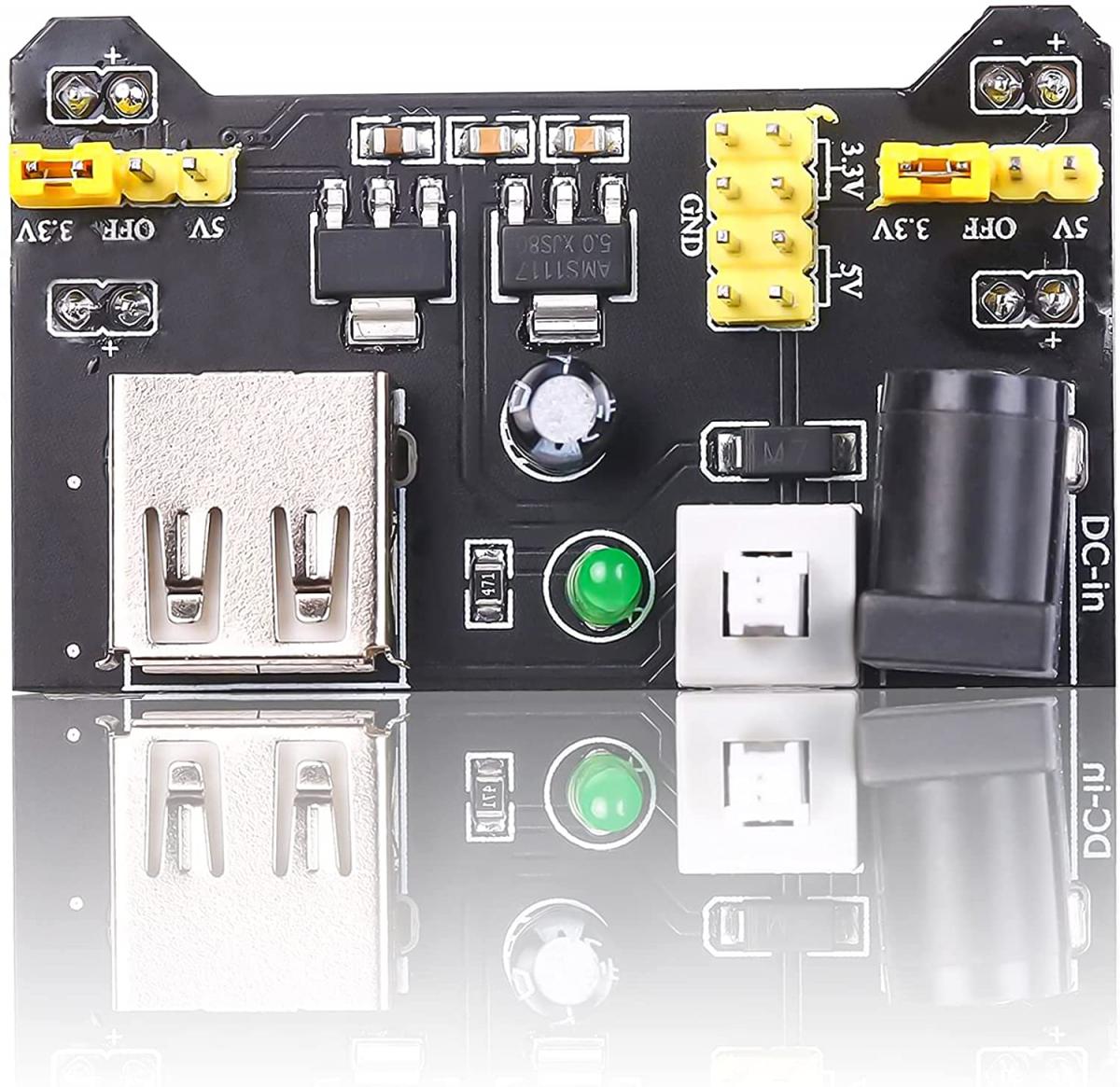

Sinon dans mon kit, j'ai une petite carte qui répond au doux nom de module d'alimentation, c'est une chinoiserie, je ne pense pas que ça soit un truc au top de la qualité, y a qu'à voir les deux, trois broches tordues. En faisant quelques recherches, j'ai cru comprendre que ça faisait office de transformateur et que ça permettait d'alimenter un peu tout. Je vous joins la photo et ses caractéristiques trouvées sur le net, si vous pouviez me confirmer ça.
Tension d'entrée: 6,5-12 V DC ou alimentation USB
Tension de sortie: 3,3 V, 5 V (commutable)
Max. Courant de sortie:

c'est un module à mettre sur une breadboard, c'est simple et pratique pour des essais.
