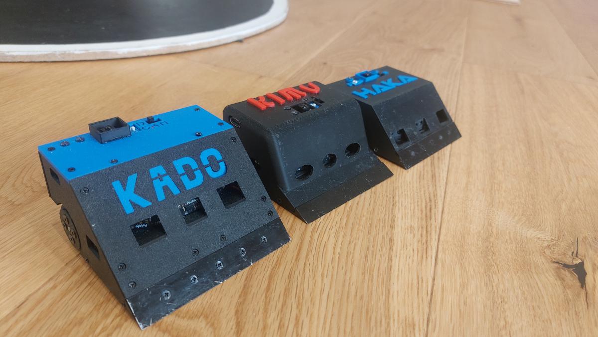

Bonsoir,
Après cette petite diversion liée à l'IA :Koshechka_08: , je reviens au réel et je vous présente ma team 2026 :
De gauche à droite :
* KARU : 500g, 56 mm de haut , mon champion 2025 qui a gagné La Tour du Pin et Nîmes. Je ne le représente pas cette année par goût du challenge
* KADO : 497g, 55 mm de haut. Un modèle très proche de KARU mais avec de gros changements sur le centre de gravité, plus bas et plus avancé, avec un allègement du poids des roues
* KIMU : 483g, 50 mm de haut. une forme originale, monocoque et une lame avec un angle plus faible
* HAKA: 499 g, 41 mm de haut, le dernier né, hyper compact, monocoque , le seul modèle équipé d'une carte PCB, avec un centre de gravité très bas < 10 mm
Les trois derniers sont équipés d'innovations: une lame usinée dans la masse, des capteurs de ligne analogiques, un capteur arrière , deux leds de debuggage. Ils ont des drivers différents mais cela n'a pas d'impact. HAKA est équipé d'un IMU pour essayer de gérer les renversements.
Cette année à Nîmes je présente KADO, KIMU et HAKA et à la Tour du Pin KIMU et HAKA
Pour ce qui est du dernier né, HAKA, je suis au bout des améliorations, c'est mon 14ème mini-sumo, difficile de faire plus compact.
Il me reste du temps pour travailler le code, ce que je n'ai jamais trop fait, et améliorer encore les pneus, point crucial à mon avis.

J'aime beaucoup le côté "Dalton" de tes 3 mini-sumos! :lol:   Effet de perspective?
J'attends avec impatience que tu nous racontes les combats épiques qu'ils vont livrer!
#248 pmdd
pmdd
  • 1 221 messages
Posté 11 mai 2026 - 21:34
non , non, réalité... 55, 50, 41 mm de haut  !!!
