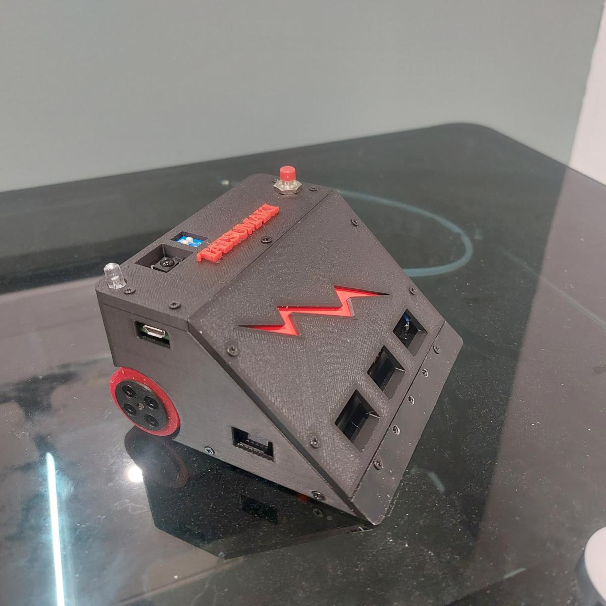

#223 pmdd
pmdd
  • 1 223 messages
Posté 27 mai 2025 - 21:50
Et voilà, le dernier avant la prochaine saison... pour prendre en compte les observations lors des deux compétitions :
TATSUMAKI, frère survitaminé du champion KARU , avec comme différences :
* 30% de puissance en plus en corps à corps
* Roues plus larges
*  2 Drivers drv8871 pour un meilleur freinage
* poids 500g (35 g de plus que Karu) dont 200 g de lest avec un équilibre plus vers l'avant comme le préconise Gédé
* 1 détecteur arrière
5 matches contre Karu, 5 victoires...
Vivement 2026  :crazy:

Bonjour à tous,
Juste pour vous faire part de la naissance du 13ème de la lignée KIMU (or), non testé à ce jour, mais qui représente une rupture par rapport aux précédents :  Monocoque aux formes arrondies, le plus bas que j'ai jamais construit (45mm). Son gros intérêt est que j'ai 6 vis pour le décapoter complètement l'intérieur contre 20 vis auparavant. Et à l'intérieur driver, microcontrôleur et buck totalement accessibles et remplaçables.
Poids du robot sans lest : 250g, après lestage: 492 g.
Il a d'autres innovations, comme pour la première fois l'utilisation de capteurs analogiques pour les détection des lignes (j'avais la flemme jusqu'à présent).
Lame massive fixée par dessous.
Et puis d'autres nouveautés, mais il faut bien que j'en garde un peu le secret, j'ai des titres à défendre !   :ignat_02:
A tester ses performances avant de s'emballer...
HAYAI - KIMU, 2 ans d'amélioration continue !

Bonjour à tous,
Les tests du dernier-né KIMU sont probants. l'intérêt de conserver les robots est de progresser en permanence, en combattant contre les meilleures versions. C'est ce que j'ai fait en faisant combattre KARU (vainqueur Nîmes et La Tour Du Pin), AKA (3ème tour du pin, KADO amélioration récente et enfin KIMU, à gauche sur la photo. Le résultat est spectaculaire, KIMU et KADO se tiennent au niveau du nombre de victoires (5/6) et n'ont perdu que l'un contre l'autre. KARU et AKA sont largués. jamais je n'aurais cru pouvoir encore m'améliorer après les victoires récentes de KARU.
KIMU a laissé tomber sa robe dorée, trop fragile...
Voici les résultats :
KADO et KIMU m'ont pris beaucoup plus de temps à concevoir et construire et quand je suis dedans, c'est presque jours et nuits !!! je vais attendre maintenant le printemps pour voir si de nouvelles améliorations sont possibles avant les tournois de mai et juin.
Une petite vidéo sur les entraînement de KIMU :
