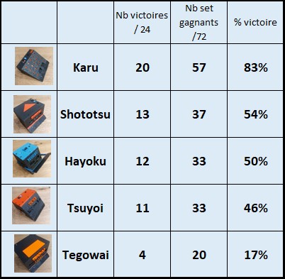

Bonjour à tous !
Voici les résultats du tournoi de qualification tant attendus  :ignat_02: - 60 matches de 3 sets au total , 24 par robot.
KARU , ma dernière réalisation, le plus vif et le plus court sur pattes est largement devant. 83% de victoires, en supposant que mes futurs adversaires aient un potentiel identique à ses 4 adversaires (juste une hypothèse), la probabilité de passer 4 tours et d'arriver en finale serait de 47% !
TEGOWAI, le robot qui m'a demandé le plus de travail de conception et de fabrication, arrive largement dernier. Ses deux servomoteurs de 22 kg.cm font de lui un adversaire imbattable en face à face mais sa lenteur l'empêche de parer les attaques rapides... Dommage.
Il reste les 3 autres, dans un mouchoir de poche , avec des écarts non significatifs. Je ne peux pas en choisir 2 juste sur ce tournoi. Je vais donc retravailler sur le code et les pneus et faire un mini tournoi à 3 pour déterminer les 2 autres participants.
J'ai un faible pour HAYOKU avec sa pelle mobile, mais malheureusement il est instable et a des capteurs placés trop haut. A l'époque je n'étais pas aussi pointu dans mes réalisations. Une des solutions serait que je le refasse...si j'en ai le courage !
