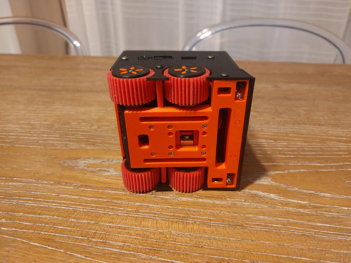

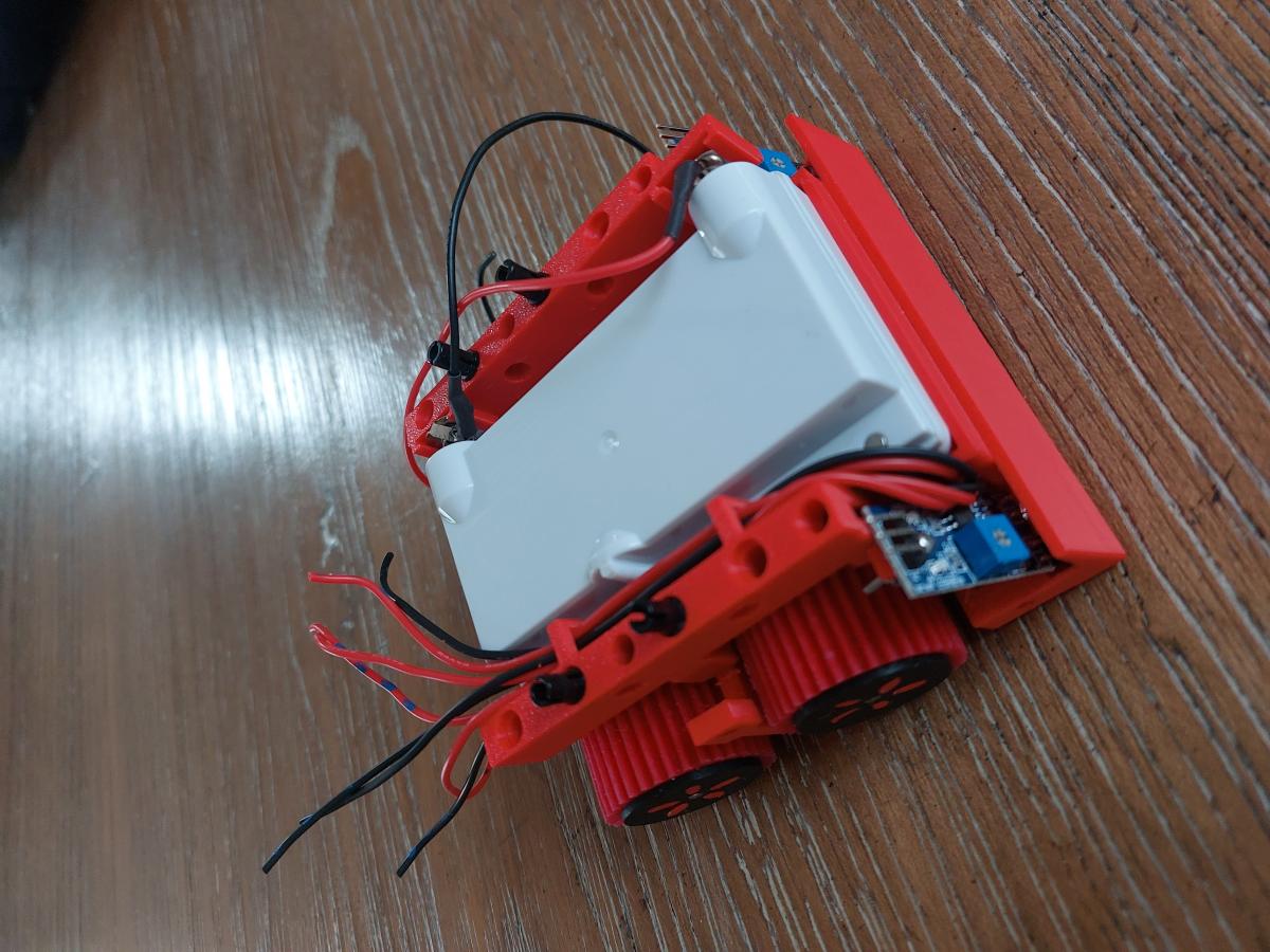

Ok, c'est bon. L'électronique est dans la batterie. Je me demande si c'est du Li-ion.
Je trouve ça assez volumineux. Comment vas tu faire entrer ça dans ton robot ?
Voilà l'étage du bas avec la batterie. oui elle prend beaucoup de place , le seul avantage est qu'elle s'appuie de façon répartie sur les 4 roues, ce que je ne peux pas faire avec une batterie amovible. Le problème est aussi le poids, là cette partie fait déjà 325g, et j'ai pourtant gagné 40g en faisant moi-même les roues et les pneus !

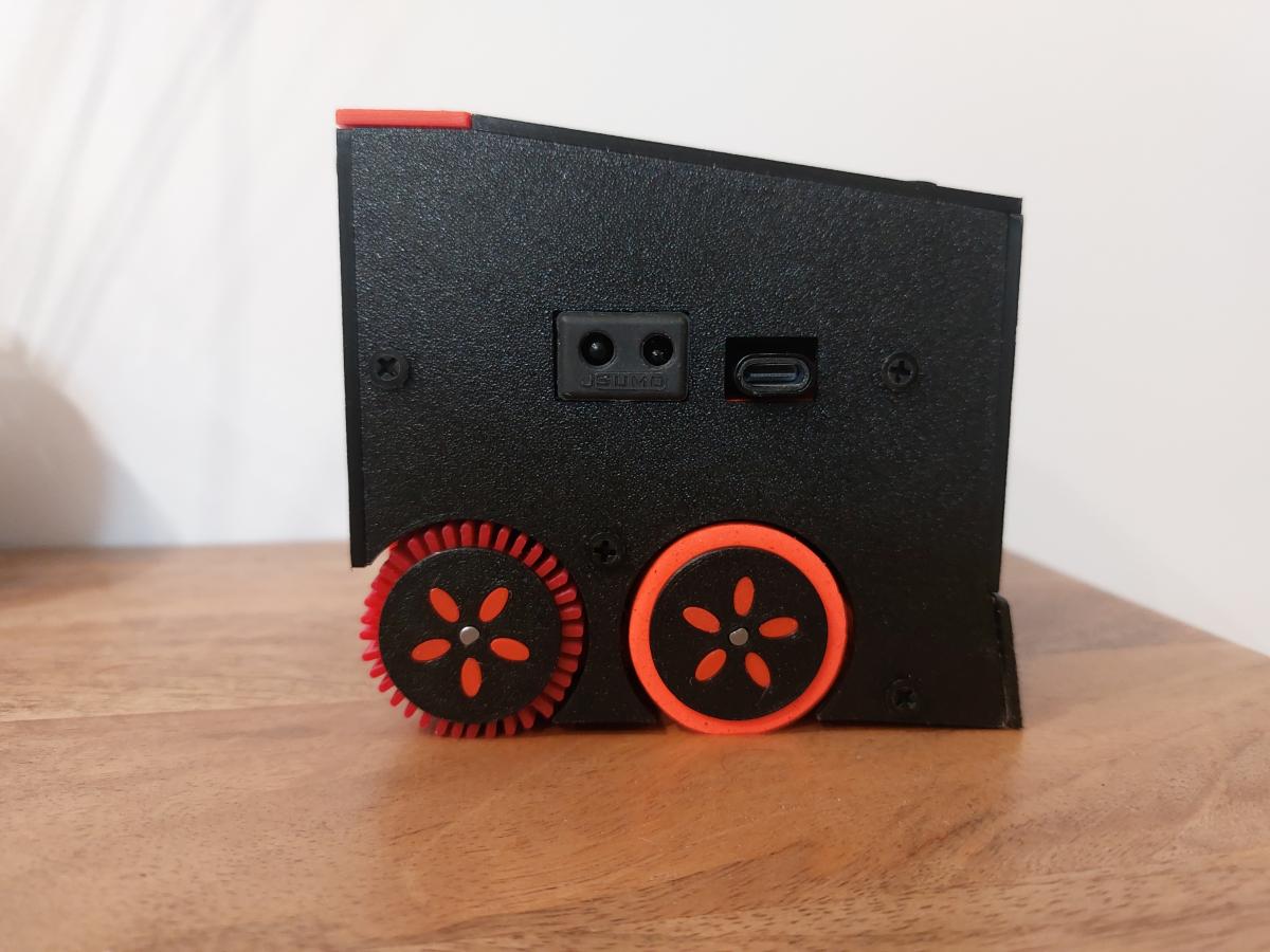

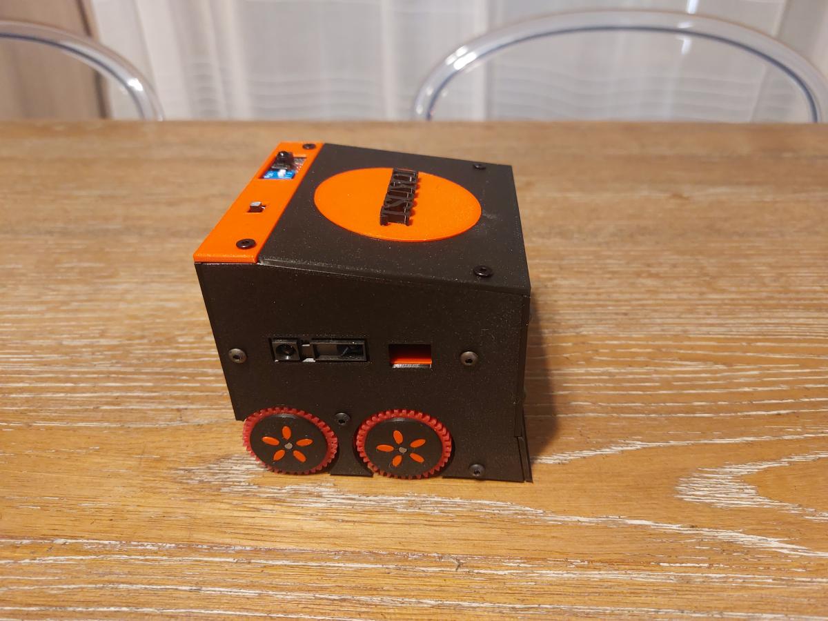

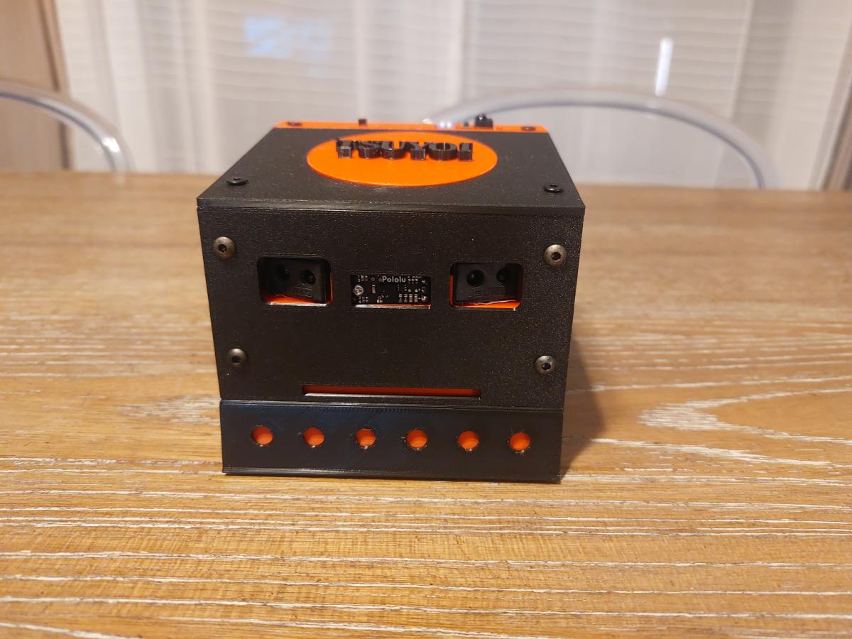

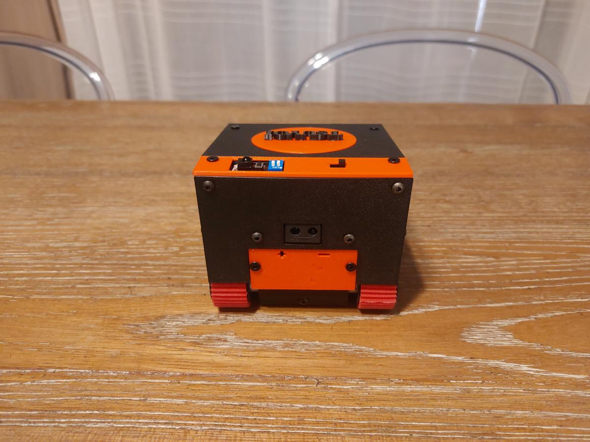

Bonsoir,
J'ai le plaisir de vous annoncer la naissance du sumo au nom imprononçable de TSUYOI (puissant). C'est le 5ème de la famille. C'est celui qui est le plus abouti au niveau conception et finition mais aussi celui qui m'a posé le plus de problème. D'ailleurs il fait 506 g, et j'attends des vis plastiques pour passer sous les 500G.
Le problème de poids vient du fait qu'il y a 4 moteurs un peu plus gros. J'ai fabriqué roues et pneus pour gagner 10g par train, et j'ai  évidé les éléments de carrosserie. J'ai dû aussi abandonner mon capteur d'inclinaison que je trouvais sympa.
Le 2ème problème a été l'échec avec la batterie Lego. J'ai dû dessiner un boitier pour avoir accès aux batteries amovibles placées au coeur du robot. On le voit sur la photo avec un accès arrière.
Son point fort est d'avoir les batteries placées sur les 4 roues, ce qui est optimum au niveau répartition de la charge et adhérence des pneus. Jusqu'à présent, sur les autres sumos,  les batteries étaient positionnées à une extrémité pour avoir un accès facile mais cela déséquilibre le robot.
Il est pourvu de 6 capteurs d'adversaire, 2 capteurs de ligne et un capteur IR pour la télécommande, ainsi que des micro-switches de sélection de programmes.
Ses moteurs puissants et ses pneus maison le rendent redoutable, mais il n'a pas de lame devant ce qui est un handicap.
S'il est meilleur que les 4 premiers, j'en fait un 6ème  :crazy: , sinon je m'arrête là  :bye:

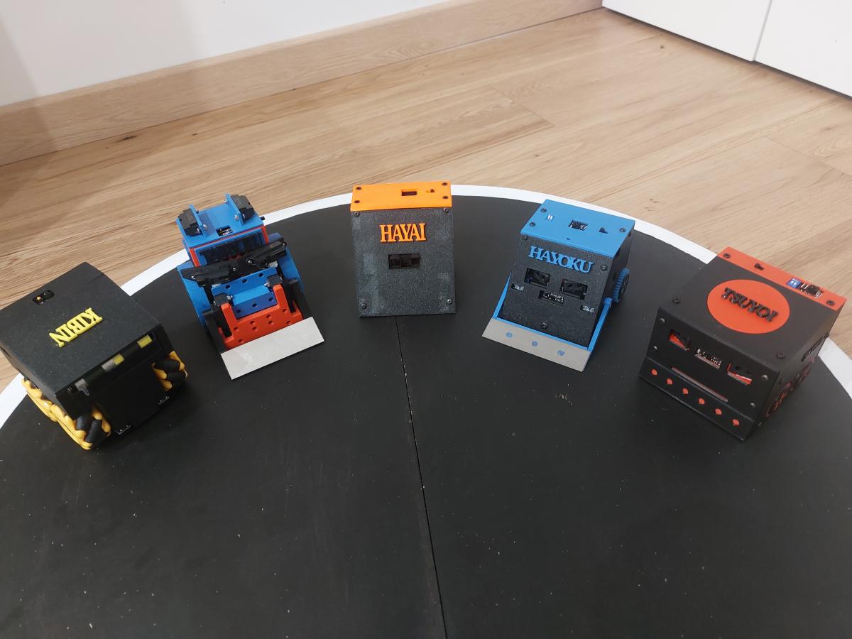

Là il faut que je le programme pour se mesurer à ses frères qu'on voit classés par performance sur la photo.

499.7g,  Tsuyoi bon  pour le service grâce aux vis plastiques !
Les premiers combats entre mes 3 champions donnent Yayoku, vainqueur sans contestation, Tsuyoi en 2 et Hayai en 3...  C'est probablement les deux premiers que j'emmènerai au concours. Il me reste à peaufiner les codes... Je vais aussi fabriquer des pneus encore plus adhérents pour Tsuyoi.

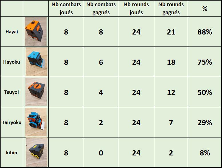

Bon j'en fais un 6ème  , atypique et probablement pas compétitif, juste pour le fun, j'ai attrapé un virus...   :crazy:  j'attends pour la fin du mois du matériel
En attendant il faut que je désigne mes deux champions qui vont faire le concours. Je n'ai pas d'expérience, difficile de s'étalonner. J'ai fait des combats en partant tête-bêche côte-à-côte (écart 10 cm) conformément au règlement, c'est sympa, mais petite remarque je trouve que les combats départ dos-dos sont plus longs et donc plus intéressants.
Ma méthode pour sélectionner mes deux champions :
* Un tour préliminaire pour désigner les 3 meilleurs: 8 combats de 3 rounds chacun dont on voit le classement ci-dessous et qui pour moi est une grosse surprise, HAYAI est devant HAYOKU et TSUYOI qui, malgré sa puissance, est 3ème. KIBIN et TAIRYOKU, qui sont les deux premiers sumos que j'ai construits, sont éliminés.
* Ensuite un travail d'amélioration (stratégie, code, équipement)  des 2ème et 3ème pour que l'un des deux passe devant le premier. Si c'est le cas rebelote, nouveau travail d'amélioration , et j'itère jusqu'à ce que le classement n'évolue plus. A ce moment-là les deux premiers seront sélectionnés.
