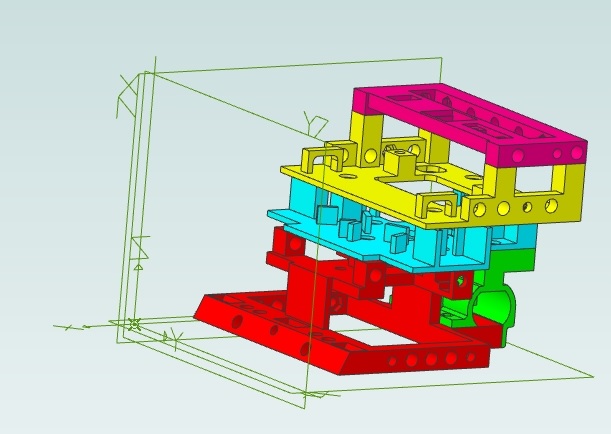

Posté 19 janvier 2024 - 02:27
Voilà le squelette, 76g.  Hauteur 77mm, largeur 91 mm longueur 94 mm
En rouge: base batterie + servomoteurs + capteurs ligne
En vert :  support moteurs roues
En bleu : Etage capteurs adversaire
En jaune: carte électronique et cablage
En rose: Etage commande: switch programmes, inter M/A et capteur IR télécommande

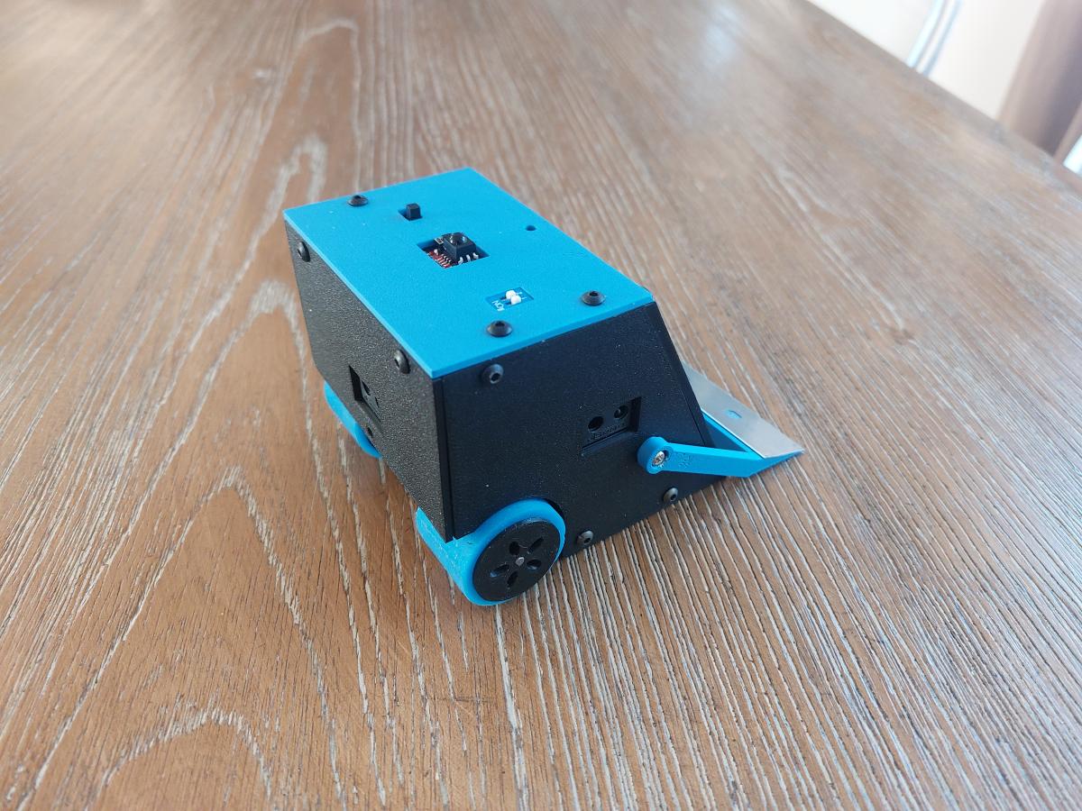

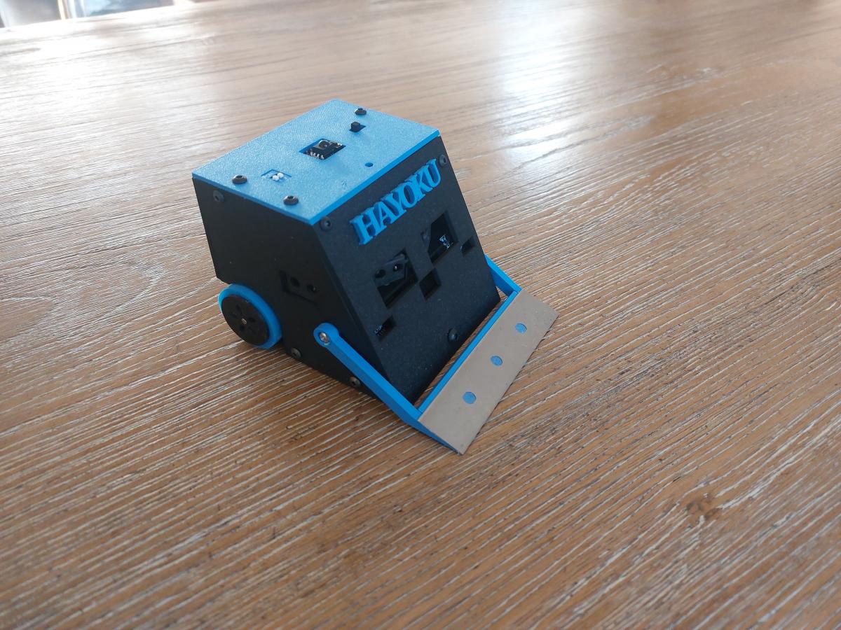

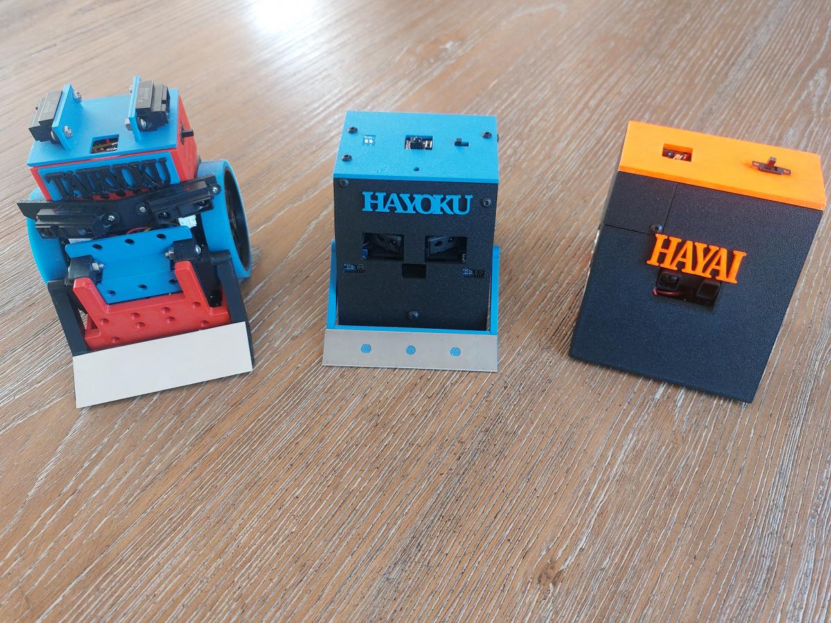

Bonjour à tous
Voici les toutes premières images de HAYOKU, seul et entouré de ses parents... une vidéo suivra.
Il fort comme son père et rapide comme sa mère... :laugh1:
Ses mensurations: largeur 100 mm, longueur 100 mm, hauteur 80 mm, poids 480 g
Il a 6 capteurs d'adversaire finalement, 2 capteurs de ligne et 1 capteur IR pour la télécommande. J'ai donc rajouté un réducteur de tension de 8.4V à 3.3V pour alimenter mes capteurs (mon carte était limitée) et ça fonctionne nickel !
il est superbe, presque pas envie de le faire combattre. :D
Lors des premiers essais, je suis obligé de réduire sa vitesse à l'abord des lignes, autrement il sort du cercle.
Avant de faire le programme je me suis lancé dans un long travail de recherche pour fabriquer des pneus hyper-adhérents. J'ai déjà gagné 30% de vitesse avec une première version. Je posterai les résultats dès que j'aurais trouvé l'optimum. je suis persuadé, comme pour les quadrupèdes, que la matière et la forme des pneus , sont fondamentales !

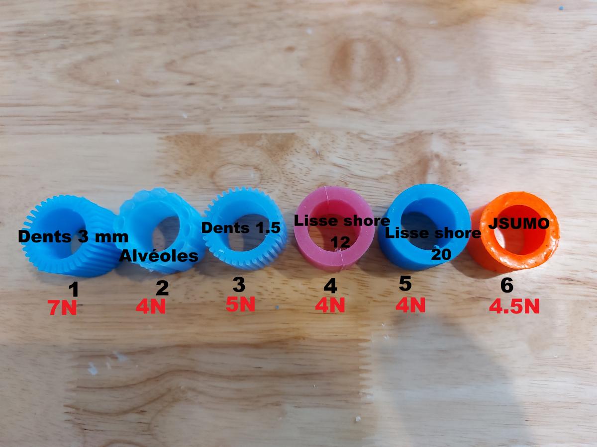

Posté 31 janvier 2024 - 06:20
Bonjour
Voici une petite vidéo qui présente les résultats de mes essais sur les pneus.
La base de comparaison est le pneu JSUMO qui est très souvent utilisé sur les mini sumos et qui a la réputation d'avoir une très bonne adhérence. Le pneu JSUMO est plus étroit , ce qui pourrait être plus favorable à la poussée, il supporte plus de poids rapporté à sa surface et donc s'écrase plus sous le poids du robot.
J'ai fabriqué 5 autres modèles à base de silicone en shore 20 excepté un modèle en shore 12
J'ai mesuré la poussée horizontale du robot en N à l'aide d'un dynamomètre.
Les résultats sont très intéressants. Le pneu 1 est largement au-dessus des autres, comme on le voit dans la vidéo, la déformation du pneu crée un effet ventouse. Son inconvénient est qu'il réduit la vitesse. Le pneu 3 est un bon compromis. Je ferai des essais avec ces deux pneus. Dans les deux cas ils sont au-dessus du pneu JSUMO.
Dans tous les cas à vitesse maximum le robot sort de la piste, il faudra donc gérer la vitesse dans les programmes en fonction de l'action réalisée. J'ai choisi volontairement de mettre du poids vers l'avant pour ne pas qu'il bascule vers l'arrière , mais en en bord de piste il a un peu plus tendance à basculer vers l'avant. C'est l'inconvénient.
