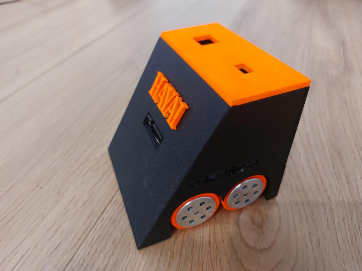

Bonjour à tous et joyeuses fêtes !
Juste pour vous annoncer la naissance du troisième sumo de la fratrie, HAYAI (le rapide)
En principe le plus rapide des trois mais le moins coupleux (pourra-t-il au moins démarrer ?)
Hauteur : 92mm, largeur 99mm, longueur 100mm - poids 432g
4 roues motrices moteurs de différentes version à tester de 200 rpm à 500 rpm
4 détecteurs IR d'adversaire
1 détecteur de ligne IR
1 capteur IR télécommande pour départ.
Il est sympa hyper bien fini (fluorescent en plus !) et assemblé comme d'habitude avec les pins lego, complètement démontable.
Il me reste à le câbler et le programmer.
Et ensuite compétition entre HAYAI (le rapide), KIBIN (l'agile) et TAIRYOKU (le costaud) pour déterminer mon champion. Ensuite deux options: construction d'un 4ème en améliorant le vainqueur, ou alors le vainqueur lui-même pour aller concourir.
Je pense que TAIRYOKU est favori.

Bonsoir à tous,
Voici les premiers pas de HAYAI, impressionnant à vitesse réelle... Contrairement aux deux premiers sumos j'ai utilisé une carte qui alimente les moteurs à la tension de la batterie (7.4V) alors que pour les deux autres la tension est régulée à 5V. C'est ma carte favorite que j'ai utilisée pour le quadrupède. Mais très mauvaise surprise, contrairement à ce qui annoncé par le fabriquant, elle régule très mal, voire pas du tout, la tension fournie au Pico. La conséquence c'est que le Pico ne peut pas gérer tous les capteurs, la tension fournie par le Pico passe en dessous de 2.5V pour 3.3V en principe. N'utilisant que très peu de capteurs sur le quadrupède ce défaut n'était pas apparu.
Dès que je branche le Pico sur son port USB sur mon PC, tout va bien...
Je vais devoir peut-être passer par des pilotes de moteurs indépendants, mais là je suis un peu perdu. Mais il faut absolument que j'alimente mes moteurs à une tension supérieure à 5V et que le Pico fournisse bien 3.3V régulé.
A suivre...

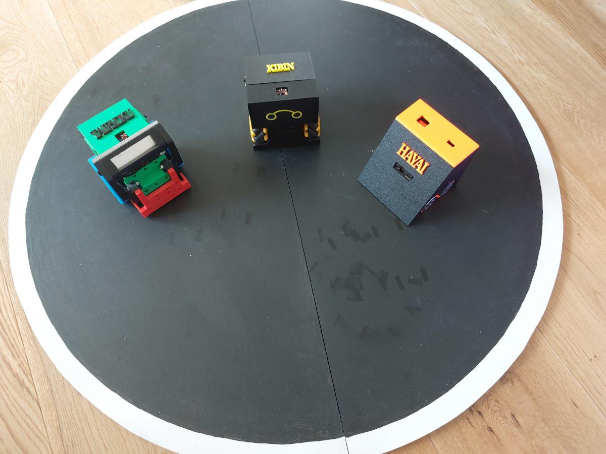

Posté 02 janvier 2024 - 17:28
En attendant que je règle mes problèmes de carte et donc que je puisse utiliser tous mes capteurs, j'ai fait 30 combats entre HAYAI (le rapide)  et TAIRYOKU (le costaud)  avec une intelligence d'huître pour les deux (1 capteur ir sharp frontal) et là surprise HAYAI en a gagné 25... Je m'attendais au contraire...
TAIRYOKU c'est fait souvent gentiment accompagné dehors... :laugh1:
Il y a un gros travail à faire sur la stratégie mais tout dépendra du potentiel de cette foutue carte...
