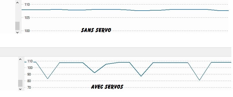

Bonsoir
Je rencontre des problèmes dans mon petit projet, qui à vrai dire ne passionnent et même me gonfle un peu. J'ai trop eu l'habitude de ne pas avoir ce type de problèmes à mon époque Lego Mindstorms !
Le dernier exemple est le capteur US HC-SR04. Rien de plus classique et basique il me semble. Je pense que ce n'est pas la meilleure solution pour un mini sumo, vu le temps de réponse mais je veux le faire sur mon proto, avec l'idée de mettre cette détection (de l'adversaire) sur le Core 1 en multithreading. Sur les autres je passerai en IR.
Au départ, cela ne fonctionnait même pas, avant que je m'aperçoive qu'il y a des capteurs HC-SR04 5V et d'autres 3.3/5V... Pas de problème vu le prix du capteur. j'en rachète !
Ensuite je fais mes essais, nickel et très précis au niveau de la distance. Posé sur une table immobile la distance reste parfaitement fixe et juste. Mais dès que je mets 2 servos moteurs en route, robot toujours immobile, la distance mesurée devient erratique !!!
J'utilise un shield spécial pour commander des servos avec des E/S accessibles sur le PICO pour le capteur. Rien de plus simple.
J'imagine que c'est l'intensité générée par les servos qui perturbent l'alimentation du HC-SR04 ?
Validez vous cette hypothèse ? Sachant que vu mon niveau et mon goût pour l'électronique, si c'est la bonne hypothèse je vais être rapidement coincé...

Tu peux essayer de mettre un bon vieux condensateur chimique aux bornes de l'alimentation de ton HC-SR04...
J'ai mis un condensateur, le premier sous la main, pas très scientifique comme démarche... C'est mieux mais j'ai encore 10% de valeurs fausses.
Il faut quoi comme caractéristique ?

les servos sont en effet de gros perturbateurs de l'alimentation. Mais en général c'est surtout la pointe de courant lors de leur démarrage qui est gênante. Il y a peut être besoin de couple en permanence vu que tu as 2 servos qui fonctionnent ensemble, donc peut-être un peu d'antagonisme entre les deux et beaucoup de pointes d'intensité... Est-ce que un seul ne suffirait pas pour la pelle? Pour le condensateur, je prévois en principe 470uF (470 microFarad) et si j'ai la place pour mettre plus je vais jusqu'à 1000uF. Oui, ça commence à être gros!
Ce qui est très important aussi, c'est de souder le condensateur au plus près du connecteur servo. Idéalement il faudrait le mettre sous le servo! Pas facile, je suis d'accord.
Et fais attention c'est forcément un chimique, donc polarisé. N'inverse surtout pas le plus et le moins, ça ferait :bomb: . Plus au plus et moins côté masse (GND).
Si tu manques de place, tu peux essayer des valeurs plus faibles, mais je ne pense pas que tu puisses descendre en dessous de 100uF.
Une tension de service de 10 ou 12 volts est suffisante. Si tu mets 15 ou 25v ça ne posera aucun problème, mais c'est évidemment plus gros!
Merci pour les infos. pour la polarité j'avais pris les précautions.
J'ai mis 100µF. Je n'ai pas beaucoup de place.
Les servos qui perturbent ce sont les servos des roues , je n'ai même pas essayé avec la pelle qui de toutes façons n'est pas en mouvement pendant la circulation du robot.
La carte que j'utilise est une carte spécialement conçue pour gérer jusqu'à 16 servos, je pensais qu'elle intégrait toutes les protections nécessaires. Ce n'est pas le cas ou alors ce n'est pas efficace.

Bonjour, je suis perplexe je n'ai jamais eu de problème avec les servos 360°... Tu ne dois pas avoir ça mais il serait intéressant de regarder l'alimentation avec un oscilloscope. On aurait immédiatement la bonne information.
En l'absence, questions importantes:
Comment se fait l'alimentation de tes servos?
Est-ce que c'est la carte que tu utilises qui abaisse la tension des batteries?
Tu dis que tu as mis une capa de 100uF, j'ai l'impression que c'est directement vers le télémètre. Si c'est bien ça ce n'est pas suffisant, il en faudrait un sur le connecteur de chaque servo, à la source des perturbations.

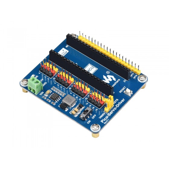

Pour répondre à tes questions, oui c'est ma carte qui abaisse la tension à 3.3V pour les capteurs et à la tension (5V ?) de fonctionnement des servos. J'ai effectivement mis le condensateur au bornes du détecteur US, j'ai gagné un peu, mais sur 100 mesures , 20 restent mauvaises. Et c'est effectivement en permanence pendant le fonctionnement des servos continus.
Ma carte est peut-etre pas terrible...
Ca donne ça sur une distance mesurée à 108 cm :
Voici la carte que j'utilise :

A mon avis, ta carte possède déjà une super alim.
Par contre, elle possède un petit cavalier, il faut bien comprendre son utilité.
J'ai déjà eu des problèmes avec les capteur US, mais jamais à cause des servos (8 ou 12 servos).

Absolument d'accord avec Oracid. L'alim est donnée pour 3A, donc bien dimensionnée.
Et en effet ce cavalier intrigue: j'ai l'impression qu'il permet d'alimenter les servos soit avec le 5V de la carte, soit avec VSYS. C'est peut-être à creuser.
J'ai eu aussi quelques problèmes avec ces télémètres. Je les ai résolus en espaçant les mesures et j'en avais déduit qu'il devait y avoir des échos de la mesure N-1 qui arrivaient pendant la mesure N. De mémoire il me semble qu'il ne faut pas lancer 2 mesures à moins de 40ms d'intervalle.

Le cavalier doit être positionné sur Vin5V quand on a une alimentation par batterie et sur VSYS quand on alimente juste par USB.
Comme toi aucun problème jusqu'à maintenant avec l'US. Par rapport aux quadrupèdes j'ai changé de carte et de servo.
Je viens de me souvenir que c'est la même carte que j'avais essayé pour le quadrupède qui générait des "trous" dans le fonctionnement des servos... et dont je vous avais parlé ici alors qu'avec mon autre carte j'ai zéro problème
C'est peut-être la carte qui n'est pas de bonne qualité non ?
