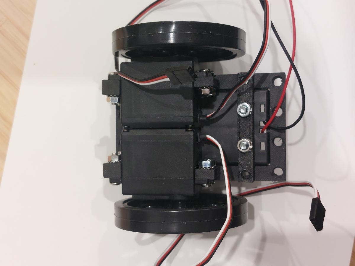

Voici le point de départ :

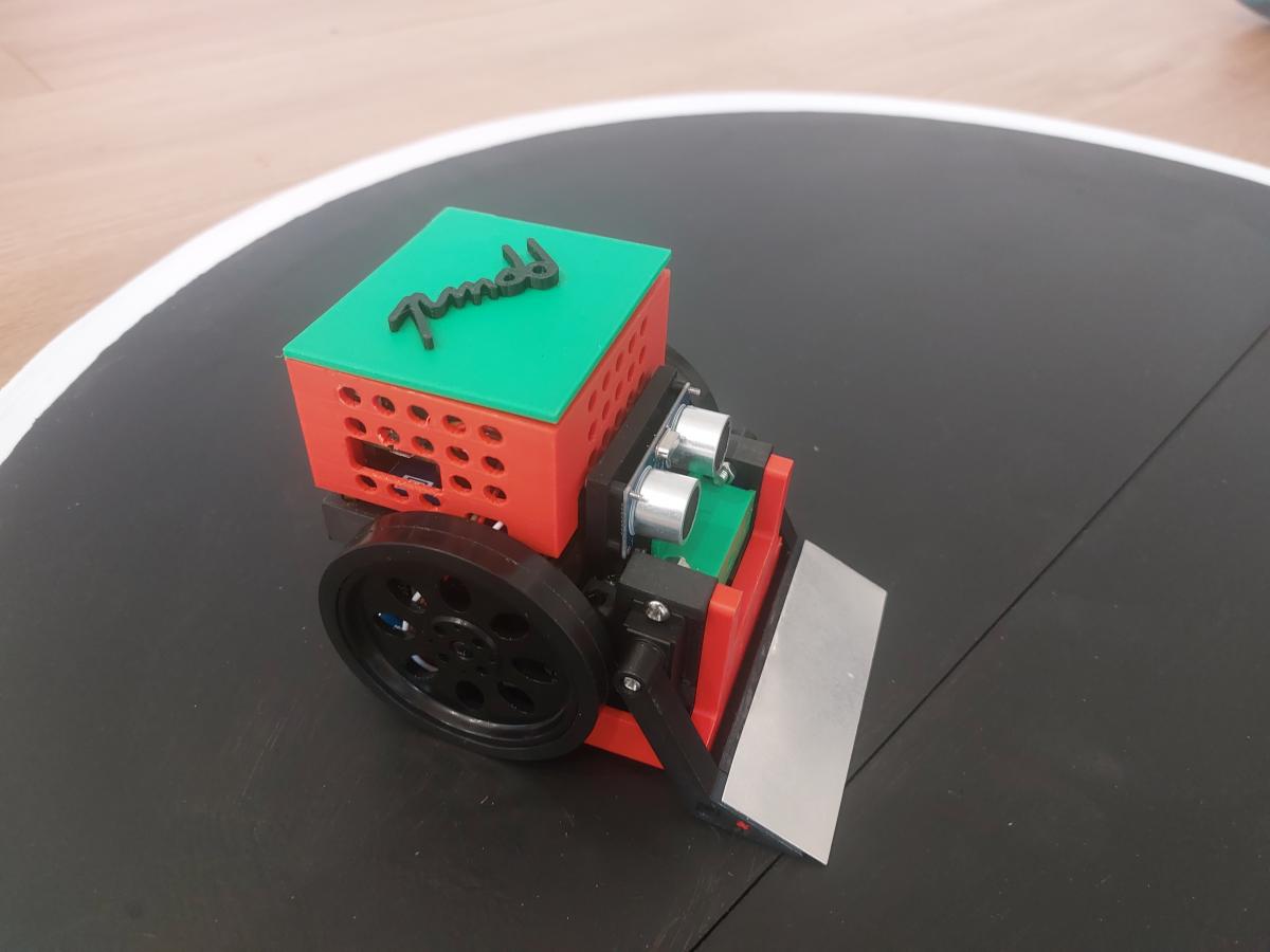

voici quelques détail. J'ai fait un bloc compact avec les deux batteries sous les moteurs au ras du sol pour avoir un centre de gravité le plus bas possible.
Prochaine étape, fixer les capteurs pour la reconnaissance du bord de piste et la détection de l'adversaire (US ?)

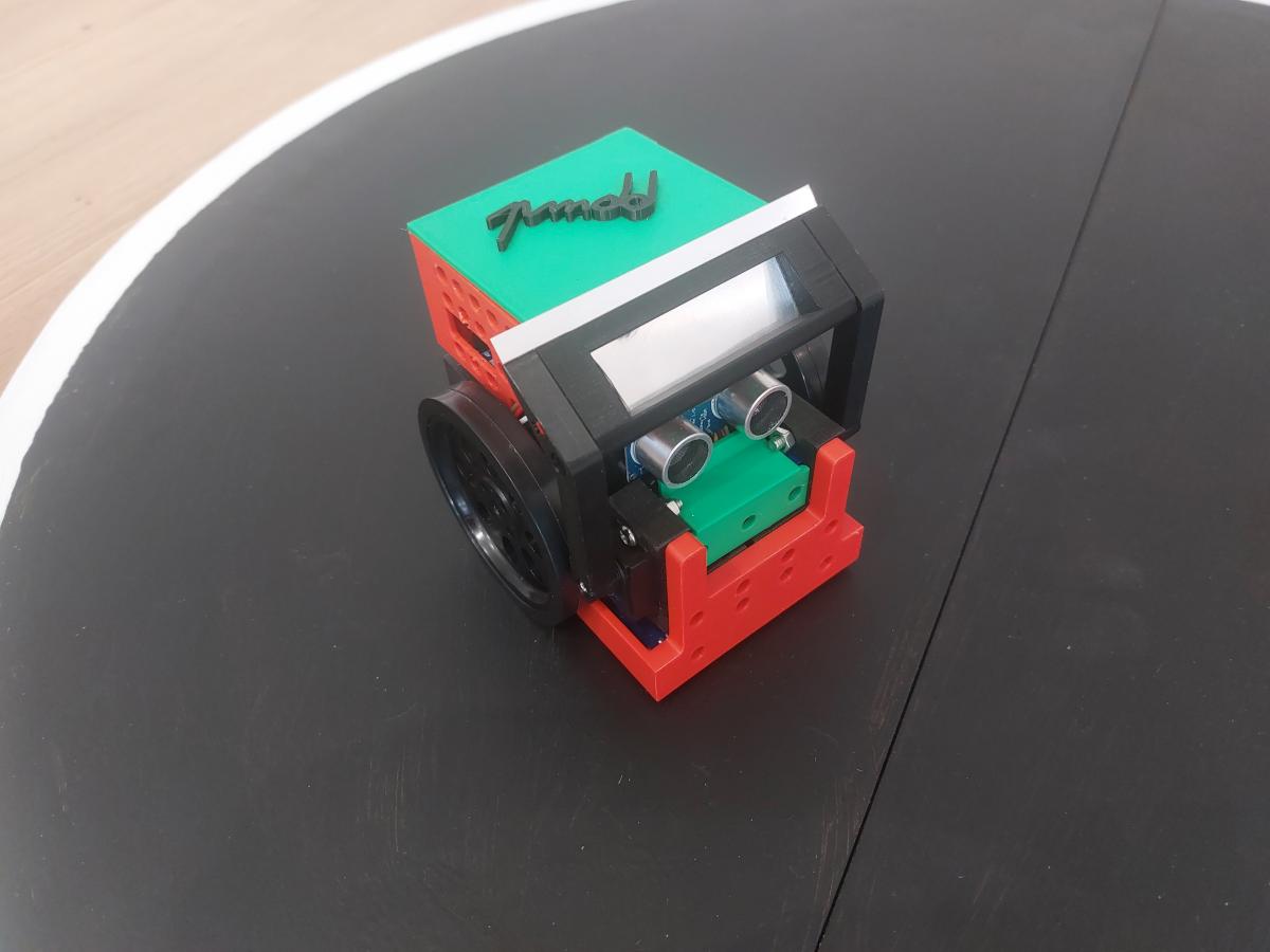

Près de 2 semaines que j'ai commencé à construire mon premier Sumo. Je pensais que c'était du gâteau, je me suis trompé ! Une vraie galère tout faire rentrer dans le gabarit 100 x 100 en respectant le poids de 500g max ! Mon imprimante 3D a chauffé et beaucoup de pièces sont parties à la poubelle tant l'optimisation à faire est fine.
Je continue sur le principe d'une certaine compatibilité Lego, les assemblages sont faits à l'aide des pin et axes Lego.
Du coup c'est un petit projet très intéressant.
Ce premier Sumo est un galop d'essai. J'ai retenu la configuration suivante : 4 détecteurs de limite de sol, 1 détecteur US, 1 capteur IR pour la télécommande, 2 servomoteurs à rotation continue et 2 servomoteurs pour la commande des bras. Je suis parti sur une version "dépliable" ce qui est encore plus galère pour tout faire rentrer.
Je vois déjà la limite de ce Sumo: Pas de vision latérale pour suivre l'adversaire et une vitesse de déplacement lente. Il est aussi très coloré et donc facilement détectable, mais c'est un choix. Ses atouts seront son couple et son bras (et sa motivation  :D )
Ses caractéristiques (c'est chaud ! ) :
Poids 492 g
Largeur :98 mm
Longueur plié : 98.5 mm
Hauteur : 100 mm
Il faut que je commence le code, c'est une autre paire de manche (pour moi !).
Voilà quelques photos, plié et déplié :
#7 Oracid
Posté 18 novembre 2023 - 13:56
ça, c'est du cube !
Si je comprends bien, tu optes pour le principe du bulldozer.
La pelle est motorisée ?

Oui visiblement la pelle est motorisée avec un petit servomoteur.

oui il y a deux servos SPT2085W pour soulever l'adversaire s'il s'approche trop près. il faut que je fasse des essais mais soulever 500g ça devrait être jouable.

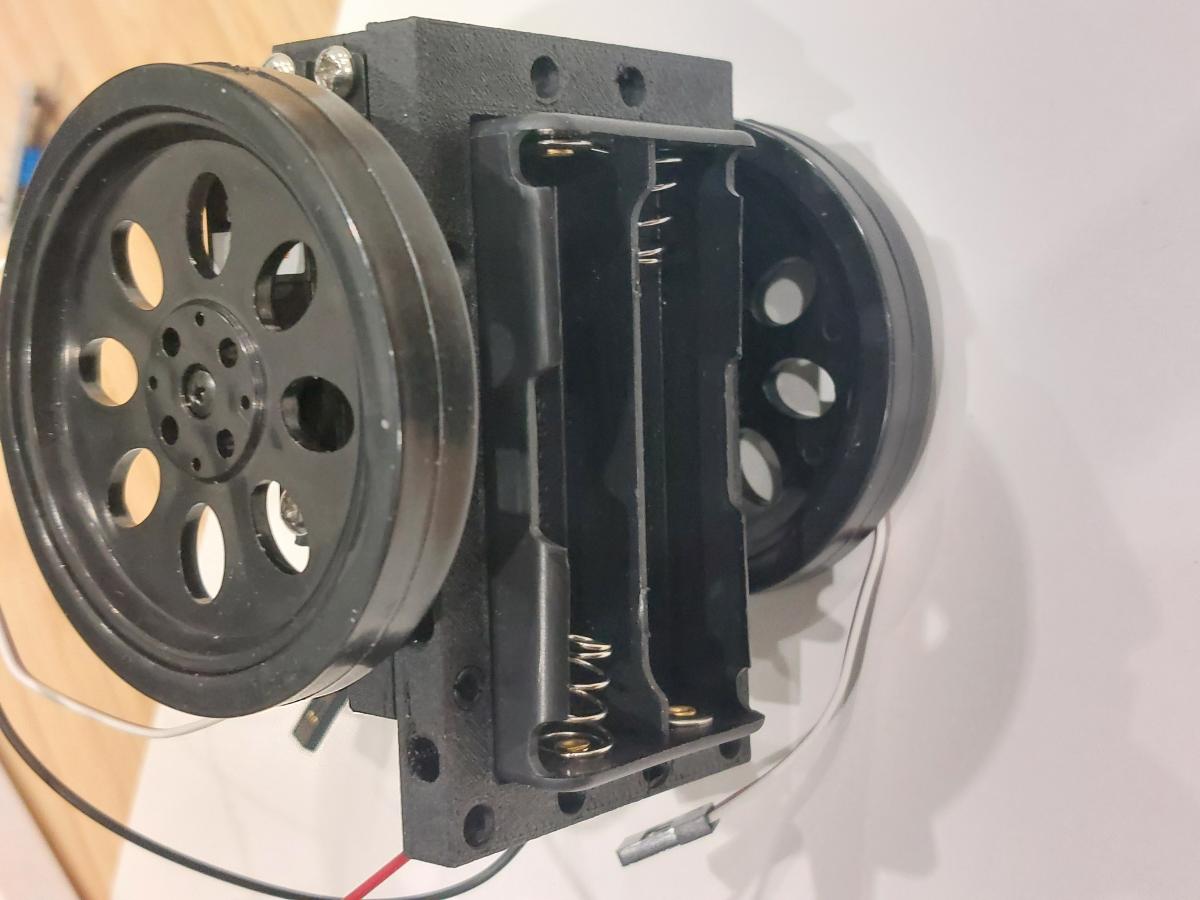

Pour ce qui est des piles, non,  j'utilise 2 batteries 18650 de 3.7V beaucoup plus grosses, de ce type. Je suis très satisfait de ces batteries mais leur taille et leur poids (100g les deux)  justement représentent une contrainte supplémentaire. Pour celui-ci le boitier est situé sous le robot, ce qui abaisse au maximum son centre de gravité.

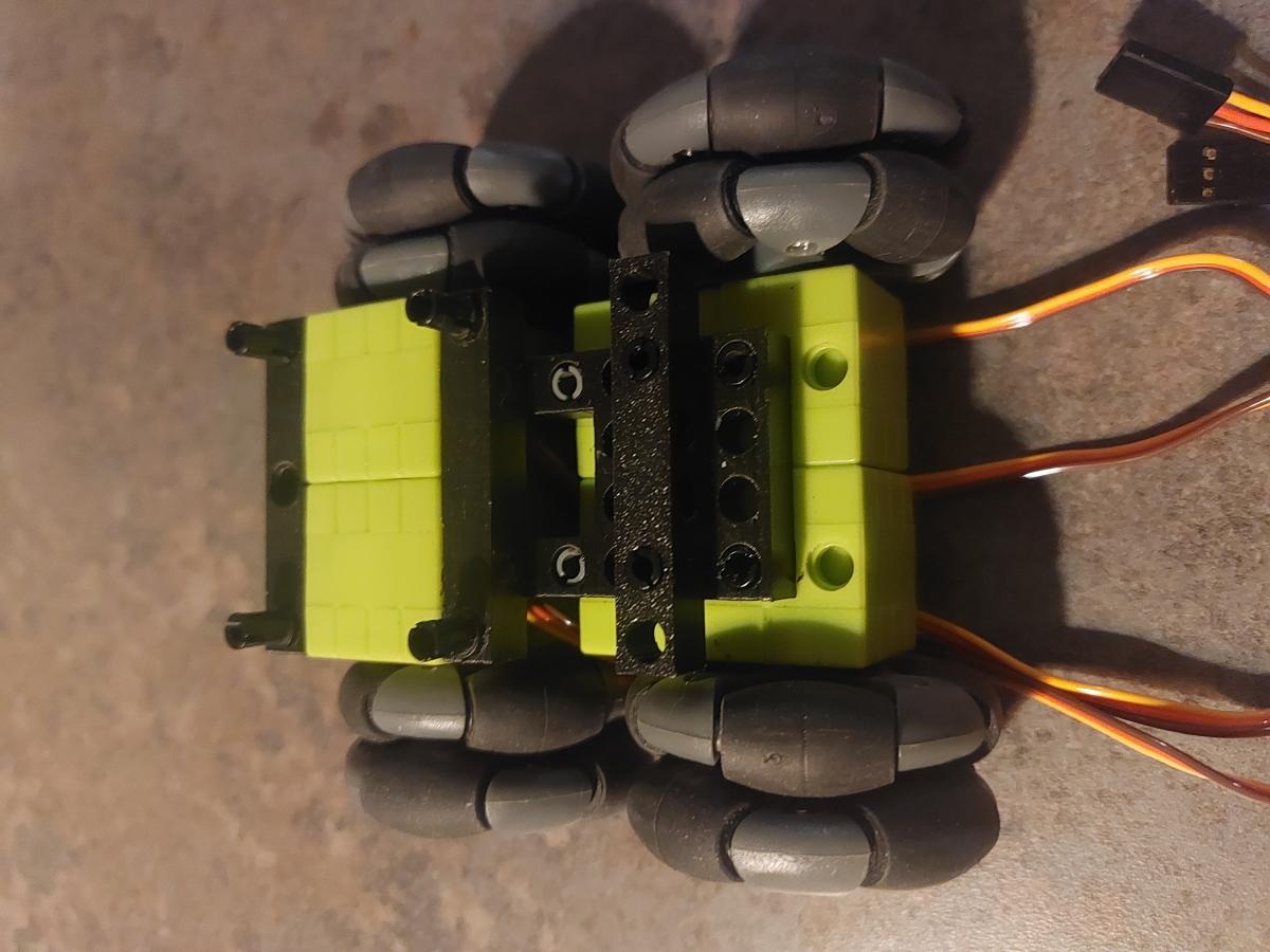

Voici la base, qui est déjà très compacte. il a fallu que je rabote les extrémités des moyeux des roues mecanum pour descendre à 100mm de largeur ! Et la longueur, compte tenu du diamètre des roues est déjà à 96 mm ! Et là pas possible de loger les batteries sous le robot !
Pour l'instant c'est du 100% compatible Lego, les roues et les servomoteurs (Geekservo)

ça ce sont des roues omniwheels et non pas des roues mécanum et disposé ainsi ça ne te permettra pas de translater "en crabe "
Exact !!! ce sont celles que j'ai achetées ici il me semble. Du coup je ne les ai jamais utilisées !
J'ai beaucoup utilisé des roues mecanum en effet , mais elles ont des dimensions trop importantes il faut moins de 26mm en largeur (tout compris). Avec ces roues je peux faire quoi, si je veux éviter d'acheter des roues mecanum plus petites  ?

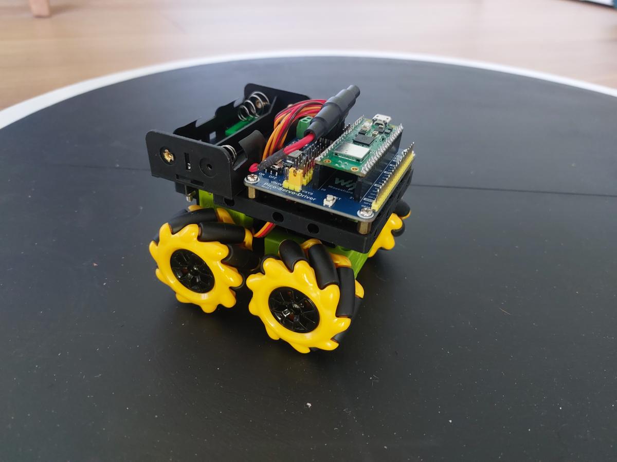

Suite à la juste remarque de Mike118, j'ai trouvé des vraies mecanum...mais c'est chaud en dimension, KIBIN (agile) fait pile 100 mm d'empâtement !!!

Pour l'usage des roues omniwheel, disposé comme tu l'avais fait ça permet de faciliter la rotation sur soit même ( ce que tu vas je pense vouloir éviter en sumo ... sinon à la moindre poussette ton robot va facilement pivoter sur lui même ) ... Par contre les même roues mais positionnées différemment peuvent te permettre d'avoir un robot omnidirectionnel... Tu peux faire une config à 3 roues positionnés à 120° ou bien à 4 roues positionnés à 90° les unes des autres ...

J'ai un problème avec mon sumo avec la pelle devant et je pense en connaître la raison. La "pelle" est motorisée avec 2 servos , qui sont dont liés mécaniquement. En fait j'ai flingué un servo très rapidement. Je suppose que cela vient du mode de pilotage, qui consiste à les piloter l'un après l'autre , même degré par degré, ce qui met une contrainte sur le mécanisme et les deux servos.
Vous validez cette hypothèse ?
Erreur de débutant...

As tu bien calibré tes servomoteurs avant de les lier mécaniquement?

oui, j'ai tout calibré correctement.
les servos sont des T2065W. la réalité c'est bien que j'en ai flingué un...
C'est pénible. je vais essayer de piloter ma pelle avec un seul servo mais ce ne sera pas top.
raccorder les deux servos, c'est possible ? mais il tournent en sens inverse puisqu'ils sont tête bêche. J'envoie un décalage de 180° entre les 2.
