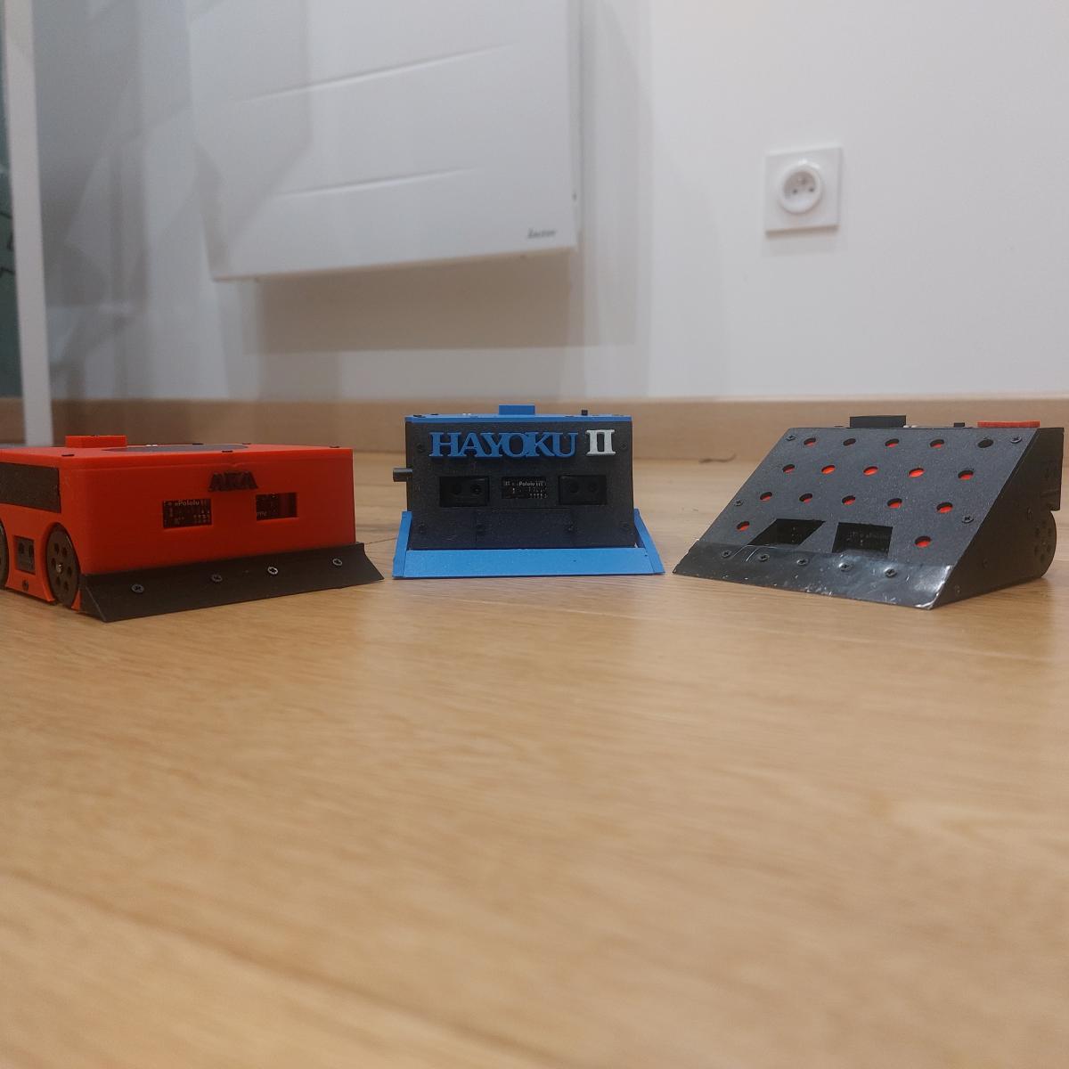

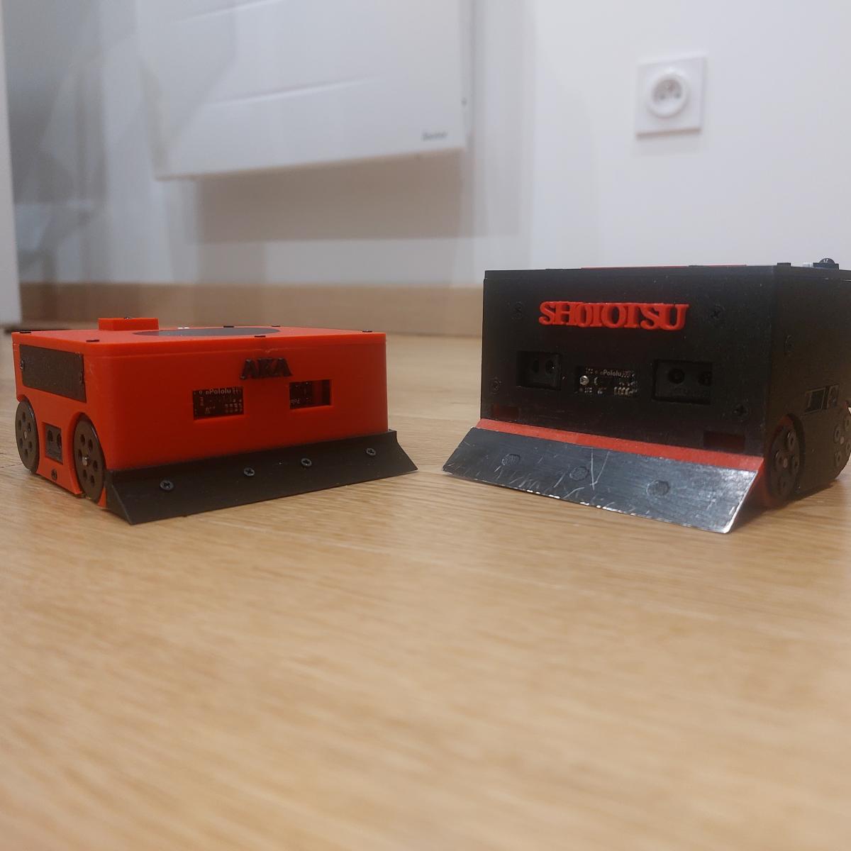

J'ai le plaisir de vous annoncer la naissance du 10ème mini-sumo de la famille , AKA (le rouge). J'ai refait un modèle sur la base technique de SHOTOTSU , mais en gommant ses points faibles.
On voit AKA à côté de son grand frère, beaucoup moins haut et avec des innovations comme un carter intégral. Il est 23 mm moins haut que SHOTOTSU et a comme lui 4 roues motrices, ce qui exige un réglage de la lame avant au 10ème de mm.
Au fur et à mesure je m'améliore et je dois dire que je n'ai pas très envie de le voir se faire démolir, je le trouve esthétiquement très réussi !
J'ai donc mes trois participants pour le concours de la Tour du Pin , mais aussi la semaine suivante pour Nîmes. Il faut que je m'aguerrisse  dans les concours, je manque probablement d'expérience pour atteindre le haut niveau , même si je mène des études théoriques poussées. Mais rien ne vaut la pratique ! la saison prochaine je serai au top, j'ai besoin de travailler sur la stratégie.
Actuellement je travaille sur les pneus et j'avance. Les paramètres sont multiples et les essais très longs.
Voici les 3 concurrents en avant première (Top Secret !) , tous les trois seront nouveaux par rapport aux engagés de l'année dernière. J'ai choisi, pour l'intérêt, de présenter 3 robots avec des principes différents :
AKA robot 4 roues - HAYOKU II robot 2 roues avec lame mobile - KARU robot 2 roues.
Je n'ai pas sélectionné la brute TEGOWAI qui déplace plus de 12 kg, c'est dommage mais il fallait faire un choix !
Une petite vidéo des entrainements suivra...
Par exemple on voit ici HAYOKU II dégager 4 objets en 5s ...

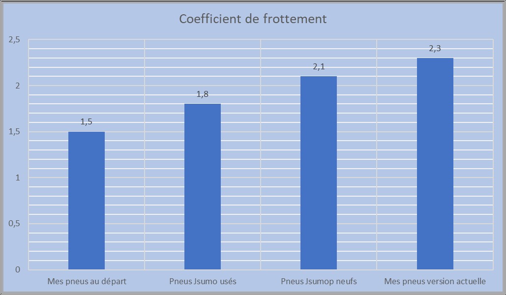

Des nouvelles sur ma recherche sur l'adhérence des pneus, je sais qu'on est limite sujet robotique, mais cela peut-être intéressant pour tous les véhicules à roues...
En fait l'adhérence est très complexe et dépend de multiples paramètres. Certains sont fixés par le type d'application comme dans le cas des mini-sumos, avec une piste standard, un poids de robot limité (500g) ainsi que la construction du robot qui définit la taille des pneus.. Mais il y en a beaucoup d'autres sur lequel on peut agir :
* Le matériau lui-même, silicone ou polyuréthane en général dans ce type d'application
* Le process de fabrication avec les proportions de base et de catalyseur, ainsi que le temps de polymérisation
* De multiples possibilités d'additifs chimiques, voire mécaniques.
* L'état de surface du pneu ainsi que sa forme
Tous ces paramètres combinés et souvent interdépendants rendent l'étude très difficile. Un point essentiel est d'avoir une mesure très fiable du résultat pour éliminer toute incertitude supplémentaire. C'est un des facteurs déterminant de mon travail, depuis que j'ai cette mesure très fiable et très représentative: la détermination du coefficient de frottement sur la piste elle-même sur la base d'un étalon de poids et dimension identique à un mini-sumo.
A partir de ce moment là j'ai pu établir de vrais plans d'expérience comme au bon vieux temps des études et commencer par déterminer les paramètres prépondérants. Au départ j'ai choisi le silicone comme matériau pour éliminer tout un pan d'étude qu'il faudrait refaire sur du polyuréthane. Dans l'ordre j'ai pu établir l'importance des paramètres :
1 - Le temps de polymérisation
2 - La proportion base / catalyseur
3 - Les additifs
4 - L'état de surface du pneu
5 - la forme du pneu
Les deux derniers paramètres ont plus ou moins d'importance selon les caractéristiques physiques du pneu mais sont certainement plus marquants sur des robots plus lourds.
Après avoir déterminé cet ordre d'importance j'ai pu enfin progresser significativement ces derniers jours, alors que je végétais depuis très longtemps. Voici le résultat atteint aujourd'hui en rappelant que la référence sont les pneus JSUMO, excellents pneus et que le coefficient de fr0ttement = F/P   F= force appliquée pour déplacer le robot et P= poids du robot.
L'effet spectaculaire de l'adhérence de mon pneu proto est qu'il descend en roulant sur un mur vertical relativement lentement sans décrocher !
Une des conséquences est l'efficacité du freinage à l'abord de la bordure blanche. J'ai pu ainsi augmenter la vitesse de mes robots de façon sensible et donc la force d'impact contre mon adversaire. Deuxième avantage est la résistance accrue à la poussée du sumo adverse.
Evidemment cela ne suffit pas à fabriquer un champion, d'autant plus que mon point faible , la stratégie, est un élément primordial qu'il faudra que je travaille aussi.

Bravo pour cette étude!
Personnellement, il y a 2 ans j'avais été surpris par des essais que j'avais faits: mes pneus JSumo déjà "rodés" et nettoyés étaient plus performants que des pneus neufs. Je n'avais pas fait de mesures comme les tiennes, j'avais simplement constaté le phénomène.
C'était particulièrement flagrant à la détection de bordure blanche, le robot sortait avec les pneus neufs et pas avec les autres.
Je note que tes mesures disent le contraire. Il est possible que ces pneus aient évolué depuis, je n'en ai pas de récents...

Pour ce ce qui est des pneus, effectivement l'adhérence peut varier aussi avec le type de produit de nettoyage qu'on utilise qui peut rendre plus ou moins collant le pneu, ce qui peut expliquer que des pneus usés soient plus adhérents que des pneus neufs.
